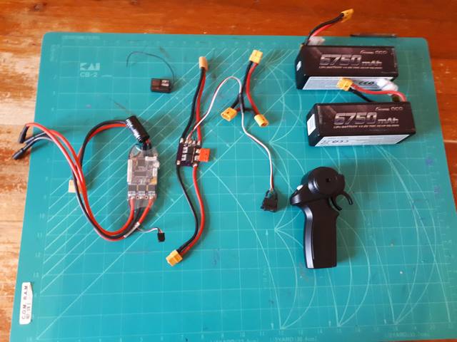

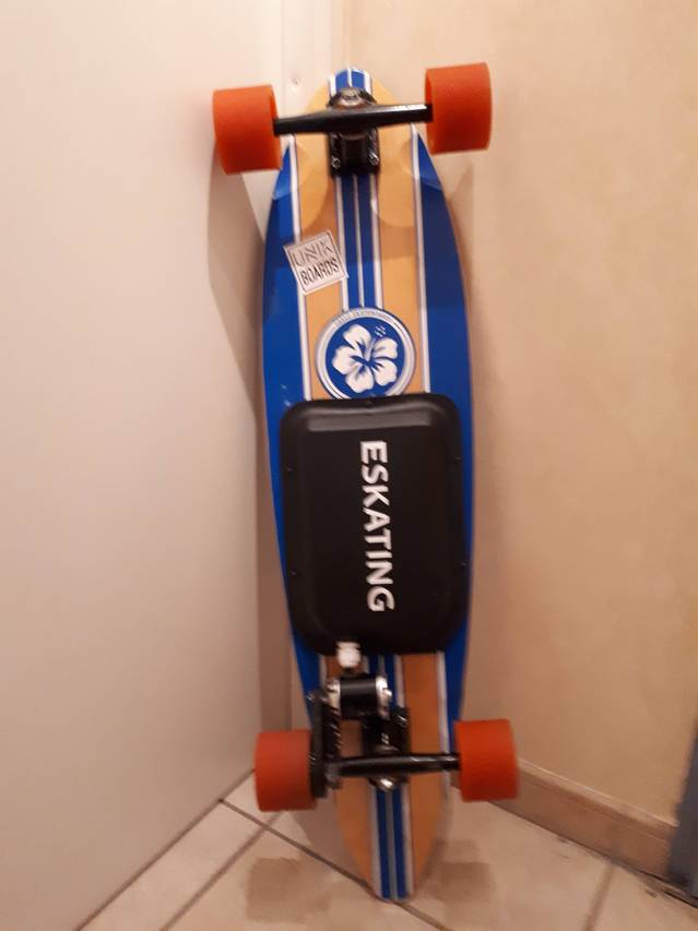

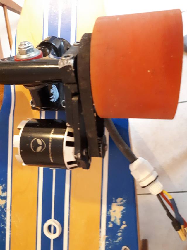

Ca y est premier build terminé
Le deck: Oxelo Beginner Blue
Truck: Paris 180 mm 50°
Roues: Kegel orangatang 80mm
Moteur: Alien power 5065
Transmission :15x34
ESC: Vesc 4.12 unik

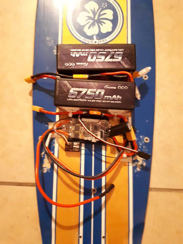

Batteries : 2 Lipos 4S 6750mAh en serie
Antispark de chez Unik

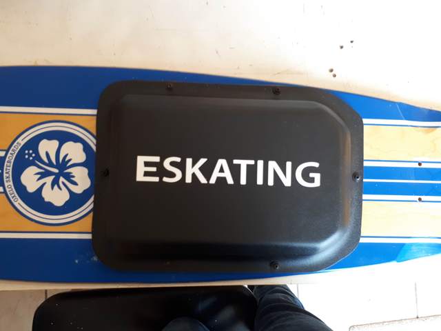

Boitier : Eskating ABS Enclosure 38x165x320mm
Remote: Mini remote acheter d’occasion sur le forum
Pas mal de pièce achetées d’occasion pour limiter les frais : Remote, moteur ,trucks roues, transmission
J’ai effectué un peux plus de 100Km pour le tester
Vitesse max: 38km/h (pour le moment)
Autonomie : j’ai fais 33km et il me resté de la batterie donc à voir

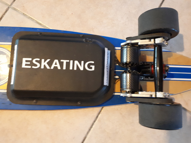

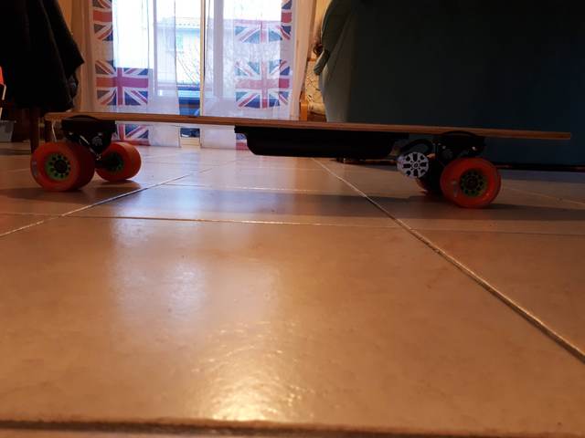

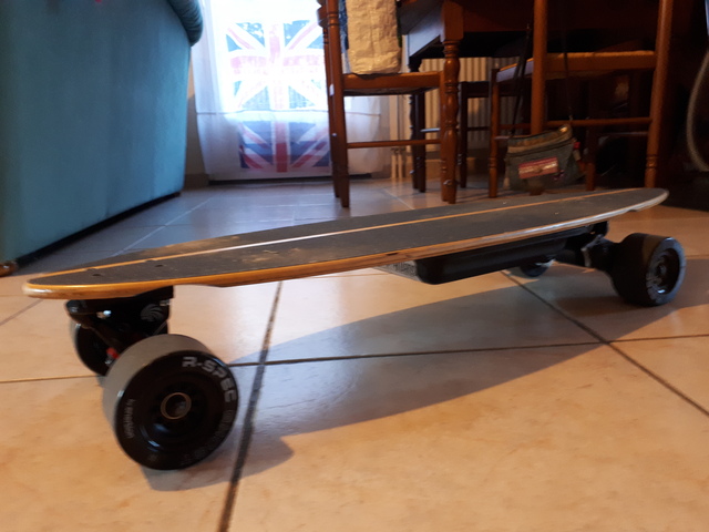

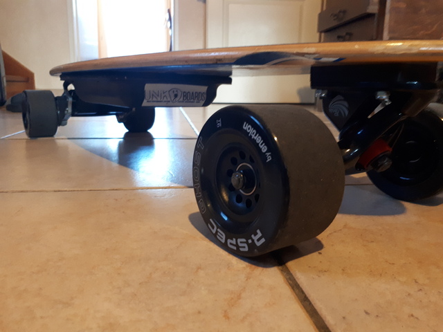

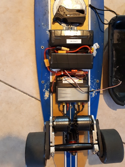

Après 550 km cet année avec mon setup, je l’ai fait évoluer
Passage de single en dual avec changement du vesc par un DUAL ESC APS
Remplacement des Trucks PARIS 180mm par du 190mm (pour la mise en place du second moteur)
remplacement des roues par des R-SPEC GHOST de chez Enertion
échange de la mini remote par une X-NANO de chez Enertion (y avait des soldes)
URL=https://www.casimages.com/i/18122510263 … 5.jpg.html][/URL]
URL=https://www.casimages.com/i/18122510201 … 3.jpg.html][/URL]
les premiers essais sont pas mal, même si je suis pas tout à fait satisfait du freinage soit trop mou, soit trop sec
j’attend de pouvoir faire un test d’autonomie
