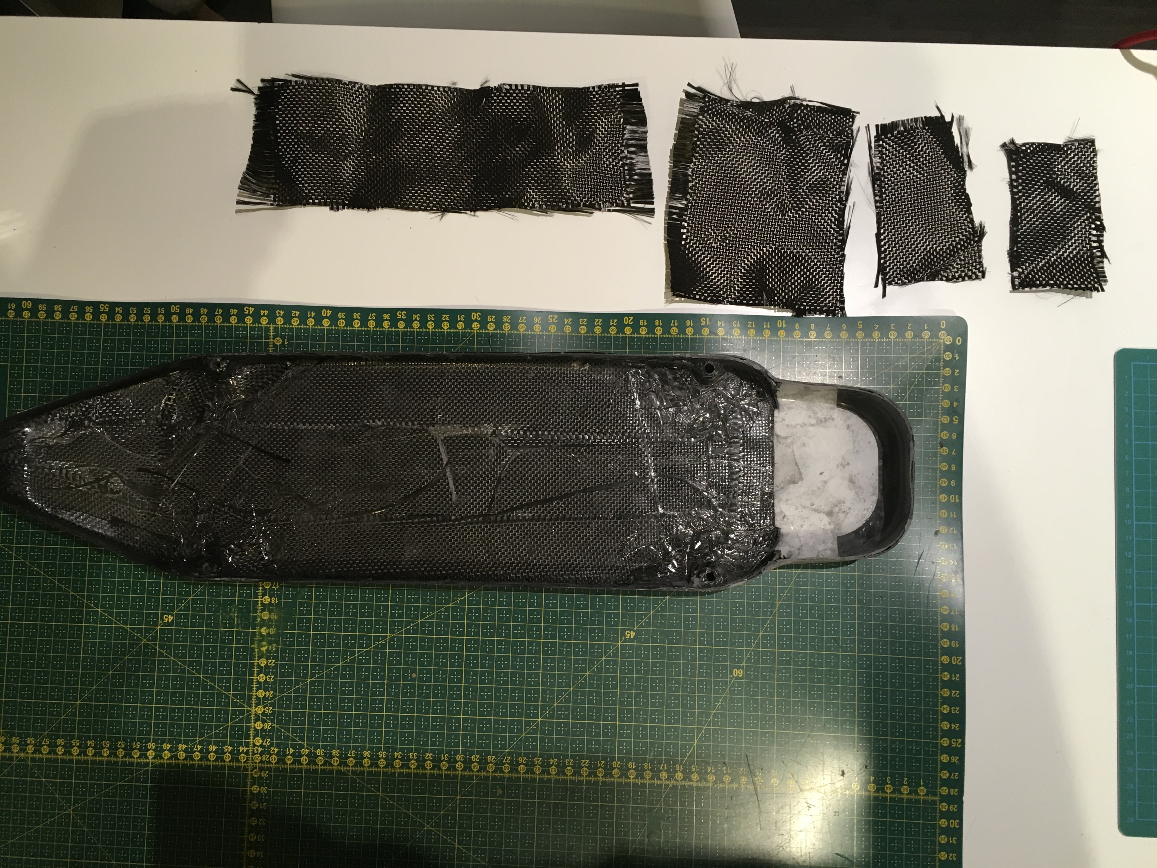

coté capot…tout rentre pas ![]()
donc je rallonge le capot du dessous. et je recarbone le rajout. un morceau de boite (de glaces
) en plastique est utilisé comme matrice
coté carbone c’est la dėche! je passe mes derniėres mini chutes! Quand je pense qu’il y a quelques mois j’ai rentré je ne sais combien de m2! :mrgreen:
