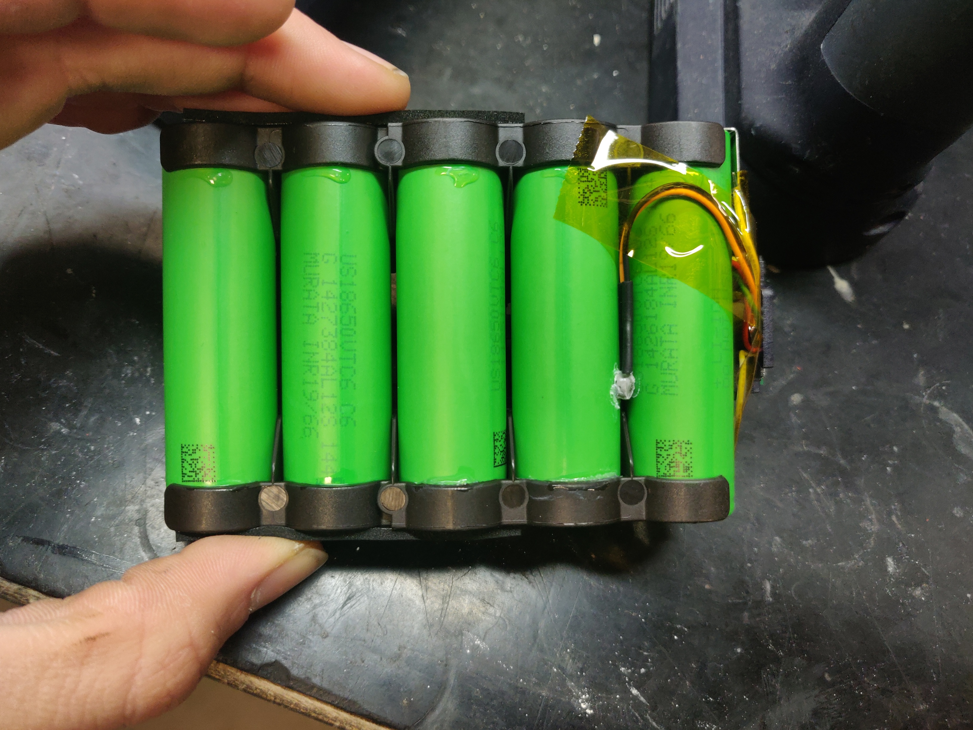

bon travaillant dans lâĂ©lĂ©ctroportatif jâai des batteries 18V de visseuse tout les jours dans les mains , a lâintĂ©rieur de ses batteries il y a 5x18650 vtc6 en sĂ©rie â5s1pâ pour la version 3A et X10 vtc6 pour la version 6A â5s2pâ
Actuellement jâutilise deux 18v 5,2A relier en sĂ©rie pour faire fonctionner mon bolide mais jâaimerais faire un pack pour gagnĂ© en autonomie et pourquoi pas en patate mais je ne sais pas du tout quel bms utiliser
Merci dâavance pour toute aide !
Jâallais dire ho non la mauvaise idĂ©e en pensant que ça allait ĂȘtre des cellules de merde⊠Vtc6 wow
So elles ne sont pas neuves tu dois les tester avant !
Et bms, tu regardes combien de S tu veux, et si tu veux un bms en décharge ou charge uniquement
Et tu choisis un qui peut supporter un courant adapté à son utilisation, avec une petite marge de sécurité
Check les connexions entre tes batons, tu va leur demander beaucoup plus quâavant !
Sur batterie neuve rĂ©cup sur un model dâexpo (une batterie immobilisĂ© nâa pas besoin dâaccus ) du coup je pense en charge uniquement parce que câest comme ça quâelle fonctionne dĂ©jĂ . Par contre je pensais en mettre 3 pack en sĂ©rie et 3 en dĂ©rivation mais du coup sa me sort du 54v pour 9,3A ?
Alors non 3 packs en sĂ©rie ca sera du 15S, vraiment pas beaucoup de controlleur peuvent faire ca, et câest surtout pour des velos Ă©lectriques
donc reste avec deux en série et rajoutent en parallÚle
déjà avec 4 packs tu te fais un 10s2p, regarde si tu peux en avoir 6 pour te faire un 10s3p et tu seras bien
et tu auras un peu plus de âpatateâ parce que ta batterie pourra sortir plus de courant (faut que tu controleur puisse le faire aussi)
