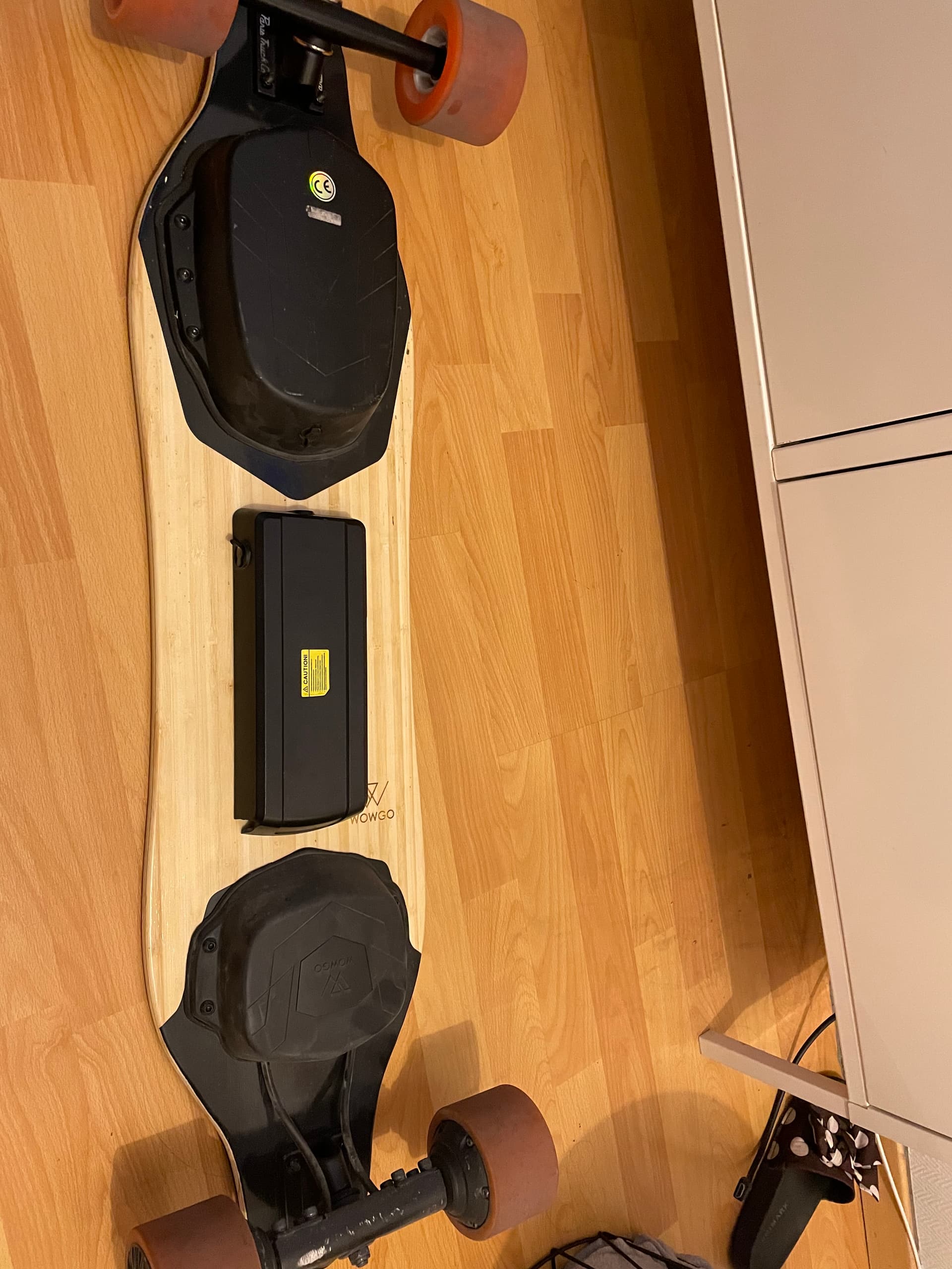

Mon problème aujourd’hui est que je manque d’autonomie, pour combler ce problème j’ai pensé à installer une batterie supplémentaire, un peu à l’image des batteries externes que propose Save My Battery mais sur ma longboard. Avec un câble en Y j’aimerais donc rajouter une batterie de 5Ah minimum.
J’ai d’abord pensé à l’installer entre mes deux pieds mais bon… après je pourrais plus pousser dutout et étant un pratiquant de longboard à la base je n’aimerais pas perdre cette possibilité.
La meilleure solution serait donc sans doute de placer ma batterie en dessous du deck. Seulement il est quand même assez flex et je me demande si ça le fera, voilà tout si vous avez des conseils ou des idées à me donner je vous écoute .
Ps: voici une photo de ce que j’ai imaginé sachant qu’il me faudrait un casing batterie un peu plus grand.
bonne idée . en plus ça soulagera la batterie actuelle qui débitera moins de courant , donc chauffera/souffrira moins . si tu veux j’ai des enclosures pour des 10s2p faciles à visser dessous …
c’est petit une 10s2p . même entre les pieds , je pense pas que ça te gène pour du push…
Ok. Mais dans le principe, plus tu mettras de cell en parralele, quelle que soit la taille de la /des batteries, plus tu ira loin, en soulageant ta batterie d’origine…
pas de poids , pas d’autonomie . c’est la dure loi des W/Kg de la techno Li-ion . du moins en cellules 18650 . pour optimiser , il faut passer sur des 21700 ou 26650 …
