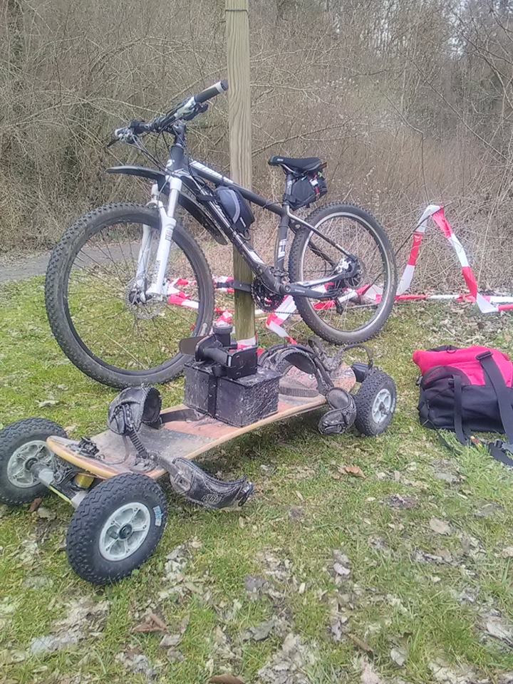

a la limite branche tes 2 batteries en parallele, n’oublie pas des lipo buzzer. moi j’ai rajouté sur mon vtt 2 3s lipo à ma batterie principale, pour passer de 10s à 13s.
je met tout mes pack dans une coque 3d print le tout dans des sacoche genre “military medical utility pouch” sur amazon c’est top.
