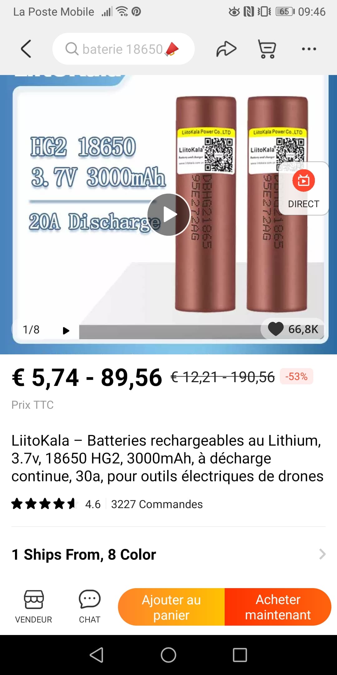

il y a environ une semaine j’ai fait ma batterie 10s4p pour remplacer la vieille batterie dans mon longboard evolve carbone
et malheureusement même en roulant tranquille au bout de 15 km ma batterie est déjà fatigué alors que c’est des accus tout neuf
du coup je suis un peu déçu d’avoir passé toute une après-midi à fabriquer ma batterie pour pas grand-chose
les accus que j’ai utilisé sont des liitokala
mais je pense que j’aurais dû mettre des accus Samsung un peu plus cher
qu’en pensez-vous
Quand elle commence a sombrer , ouvres la et mesures les cellules serie . Tu peux avoir un desequilibre . Et du coup ça coupe plus tot pour eviter des soucis (bms)
Liitokala a des bonnes cellules en general, mais cest pas non plus le top .
Pour une 10s4p, et suivant comment tu roules,il vaut mieux des cellules a faible resistance interne , pour eviter le voltage sag, et la chauffe des cellules.
