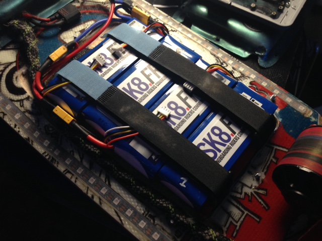

Pour changer ou recharger les batteries (j’ai 4x3S en série)
  • je dévisse mon cache batterie (20 secondes)
  • j’enlève mon cable série en débranchant les lipos les unes après les autres (10 secondes)
pour charger:
  • je branche le chargeur
  • je plug le cable XT60 de ma batterie au cable de mon chargeur
  • je plug le cable d’équilibrage à la plaque d’équilibrage de mon chargeur
  • je lance la charge
ou
pour remplacer les batteries, je fait la démarche inverse :slight_smile:
Je l’ai fait hier à boulogne sur le spot, ca prends 5 minutes max. D’ailleurs pour revenir de boulogne jusqu’au bois, il y a 12km dont quelques montées sympa notamment entre passy et le troca ou j’appuie sur la gâchette ! trop fun. 2100mAH consommé sur le retour.
