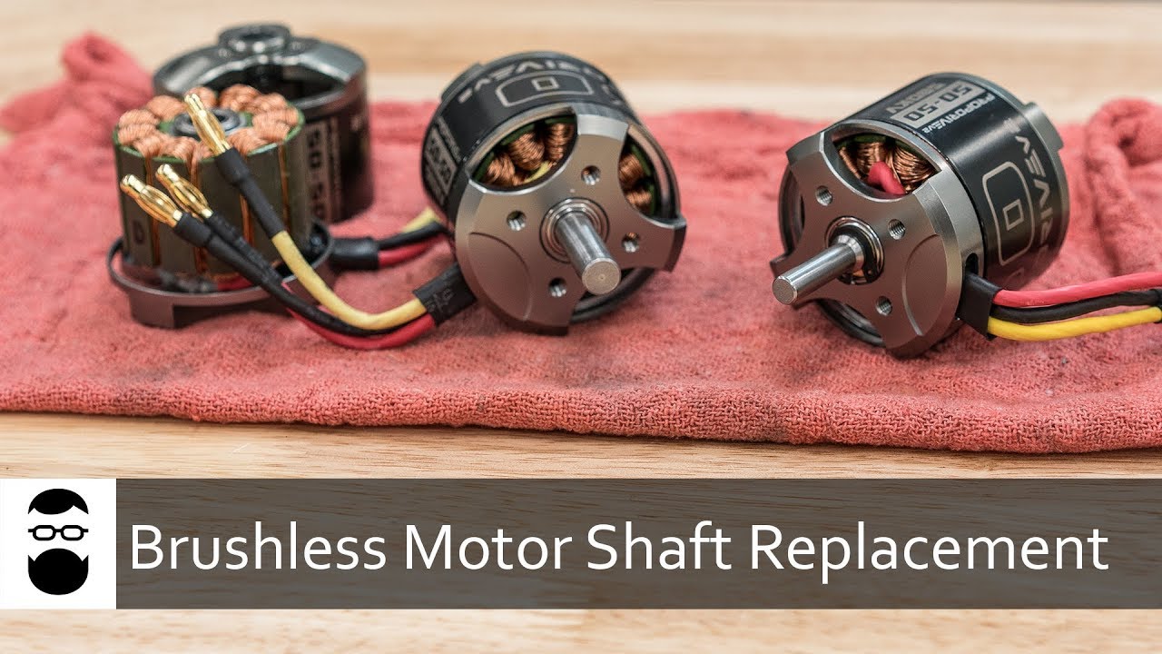

Littéralement 2 minutes de recherches :
Le problème c’est l’axe (et pas la « tige ») de remplacement. Il va falloir le fabriquer mais là ou tu as de la chance c’est qu’il est très simple et ne va quasiment rien couter.

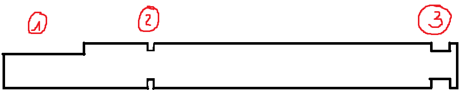

Achete simplement une tige d’inox genre ça (cette fois-ci c’est bien une tige).
Avec une dremel une disqueuse une lime ou n’importe quoi d’autre retire du métal pour obtenir ça :
  • Une rainure de clip (2)
  • Un simple plat pour le pignon (1)
  • Deux plats en opposition pour la fixation de cloche (3)
Je n’ai pas de cotes à te donner, à toi de tout mesurer sur l’ancien axe ou ce qu’il en reste.

Merci pour vos réponses, Et par contre comment est elle fixée sur la roue crantée ?
Je ne connais pas ce modèle mais Il y a normalement une vis sans tête dans la denture qui bloque la poulie sur l’axe. À dévisser avec une clé allen
