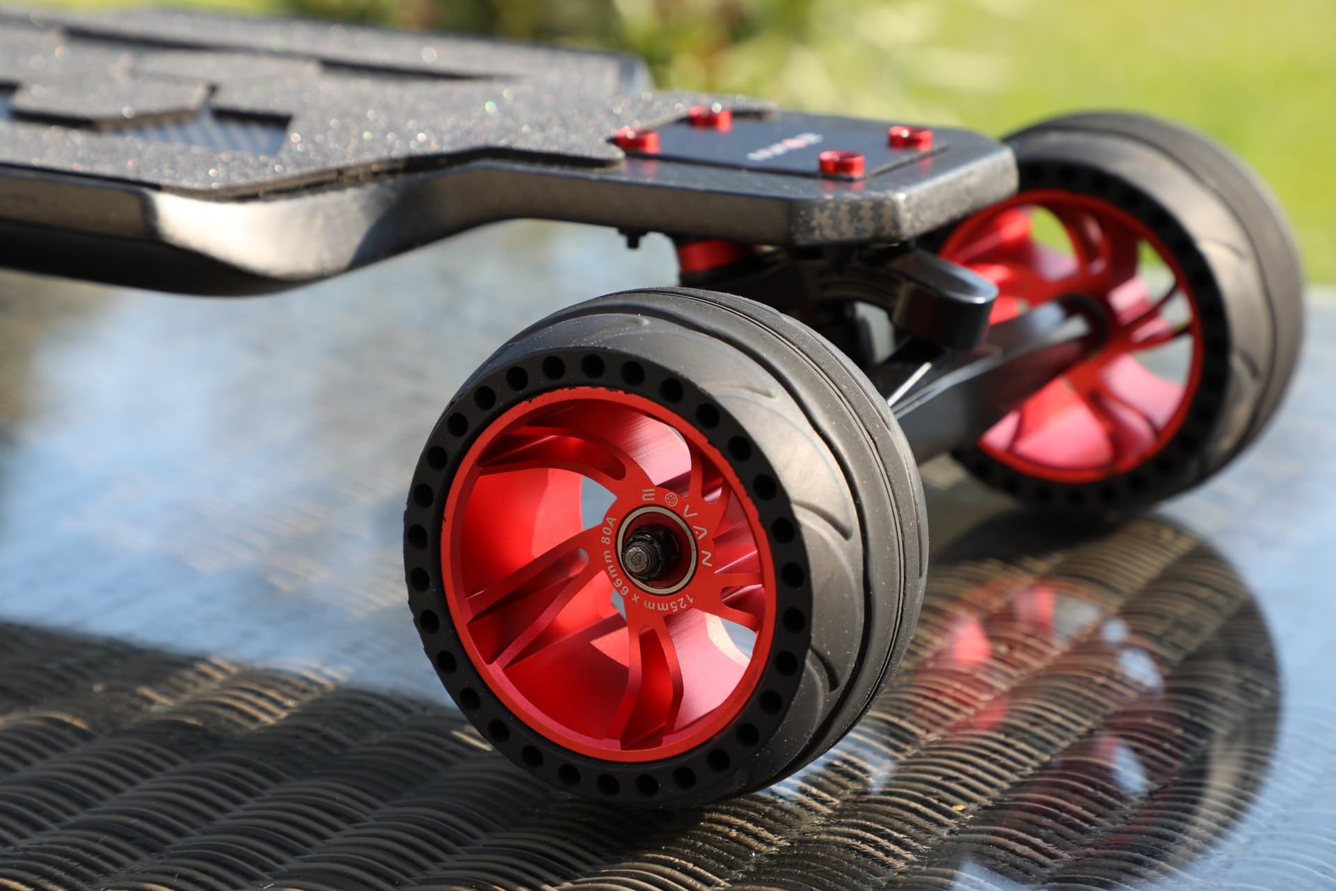

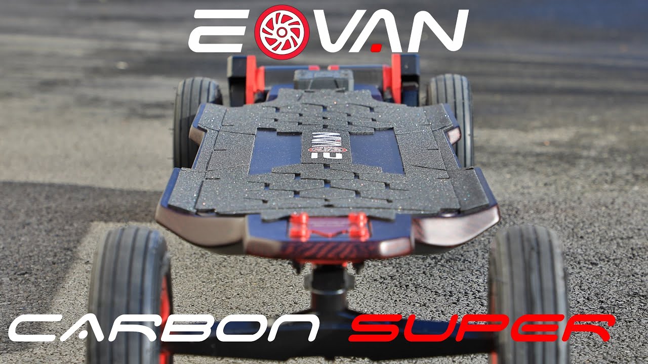

Hello ! Je possède un Eovan GTS carbon Super. J’avais déjà acheté la version Pro en avril 2021 et j’en étais vraiment satisfait. Niveau autonomie, c’est costaud, j’ai pu faire 80km avec les Torque board TB110 montée dessus. Récemment, j’ai fait 50km avec leur nouvelle version, le GTS carbon Super. Franchement, c’est de la bonne qualité surtout en rapport avec le prix sous les 1400€… ça a les perfs d’une Hadean
Au passage, voici une vidéo qui la présente brièvement. Sur ma chaine, tout un tas de vidéos et d’infos la concernant.

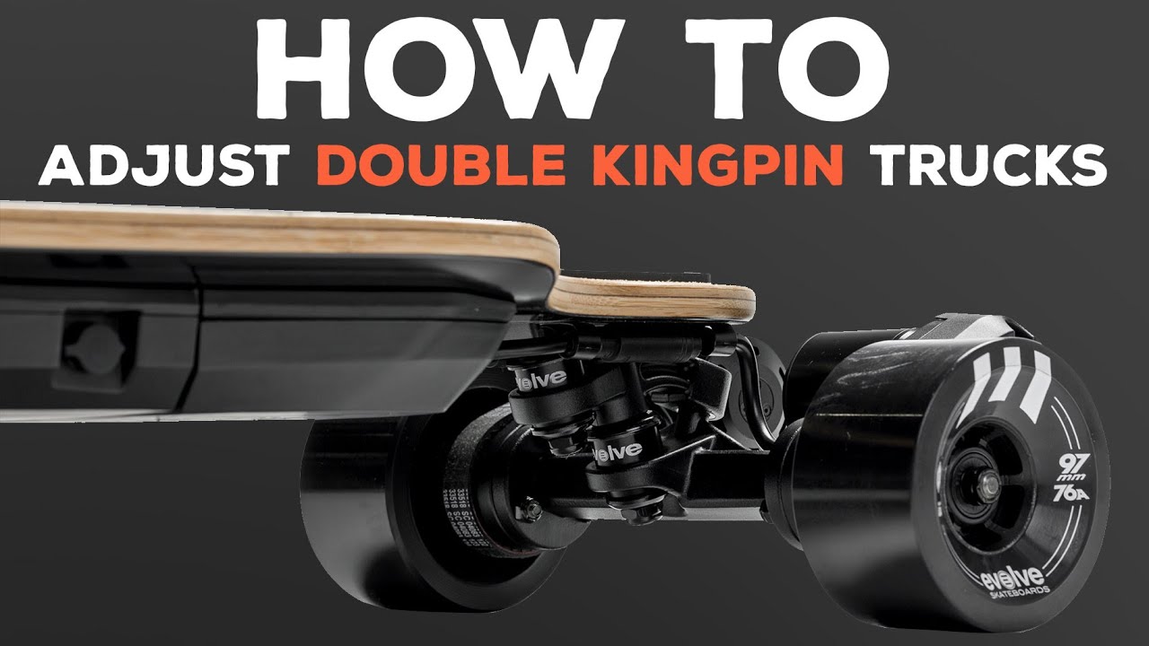

J’ai lu ta présentation, tu roules bien sur une Evolve ? Ils ont une chaine très bien faite et je te conseille vivement cette vidéo :
Une mine d’info

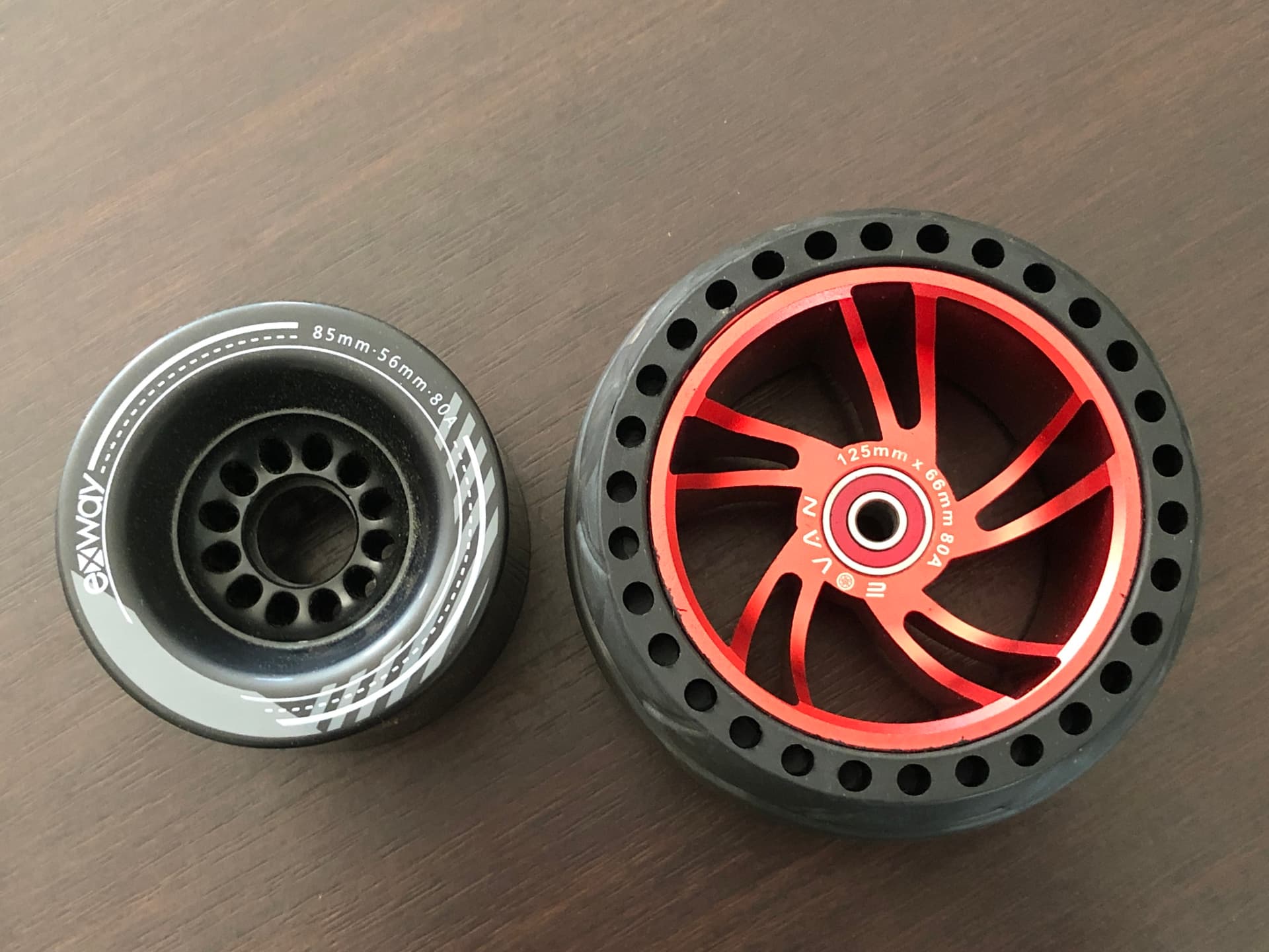

Il reste leurs rubber wheels enfin qui sont très sympa mais qui s’usent malheureusement assez vite :-/
