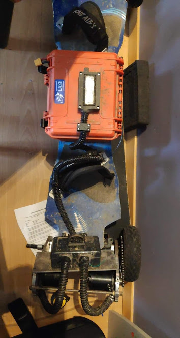

Aprés avoir pu profiter de mon mountainboard en 6s (batterie tattu 22000mAh) , je suis passé sur un FSESC 4.2 de chez flipsky pour du 12s .

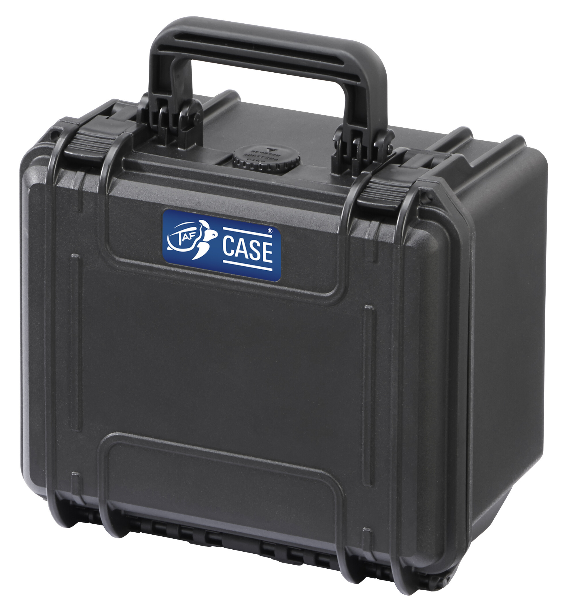

Pour cela j’ai commandé une Case de chez TAFCASE la 200H
Ca prend de la place mais c’est pas genant pour moi.

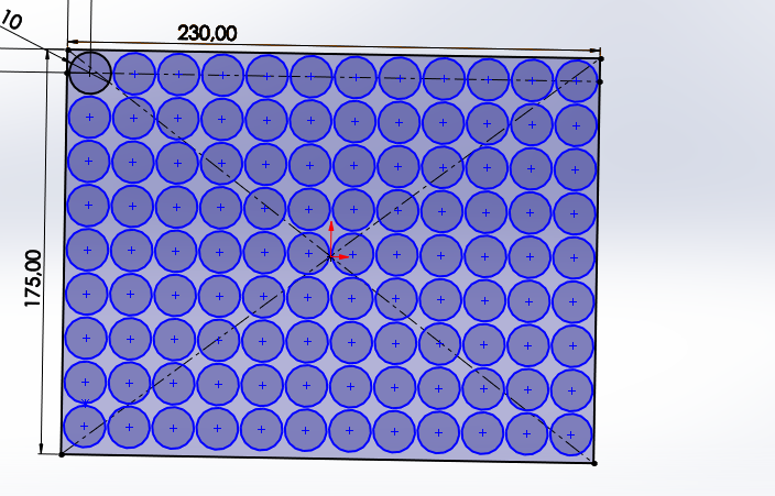

Maintenant question batterie , partir sur une batterie DIY 18650 est plus rentable que rester sur les Lipos. J’ai deja fait des petites 12s3p avec des samsung 30q mais le problème que je me pose est que je peux rentrer 216 cells dans ma boite .
Avec un petit calcul 12s18p: ou plutot 2x 12s9p en mezzanine.

1-comment stacker 2 batteries DIY les une sur les autres
2- La conso de mon MTB est de 14Ah en 6S a fond(23km/h): puis je partir sur des 18650 type samsung 35e avec plus de capacité vue le nombre de cells en parallele.
3- Dois je ventiler la batterie vue qu’elle sera dans une boite hermetique?
4- J’ai deja une smart BMS 120A. Comment dois je relier les cells vue que c’est 2 rectangles de 9*12 cells empilés
Question dérisoire , Ca vaut le coup de construire plutot 4 batterie 6s 18p comme ca je peux swapper config 12s18p en 6s 36p?

Pour le moment je roule encore en LIPO Tattu 6s mais avec le FSESC , c’est un peut du gachis ![]()
