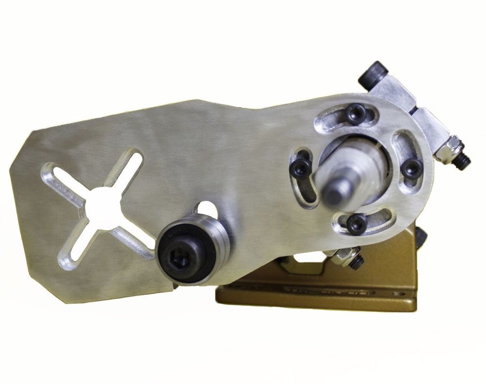

Pour ca il te faudra utiliser un mount avec idler (comme celui ci par exemple https://boardnamics.com/product/motor-mount-for-electric-skateboard-v2-0-w-idler-gear/).
Sans idler le freinage et limite dangereux ou quasi inexistant. Une bonne batterie (10s3p 30Q par ex.) est a conseiller aussi.

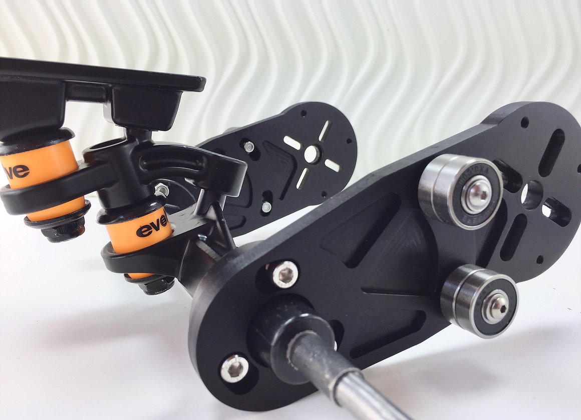

c’est assez simple, il s’agit d’un systeme qui te permet de regler la tension de la courroie. Ca evite le glissement de la courroie et procure un peu plus de couple. Que du bon donc.
c’est assez simple a fabriquer soi meme (trou dans le support moteur + bearing + visse et ecrou).
Le plus simple c’est d’acheter un support moteur avec idler. Ca ma couté 30Euros fdp compris chez Boardnamics.

Sincerement , sans ce truc mon single était vraiment a chier , moins de peche , et la courroie qui glissait a chacque freinage plus au moins brutal.
Maintenant plus aucun probl. , ca freine bien et plus de dents sont engagées donc un rien plus de peche.
Ca fonctionne sur tous les trucks. Ce qui joue un rôle c’est la taille de tes roues.

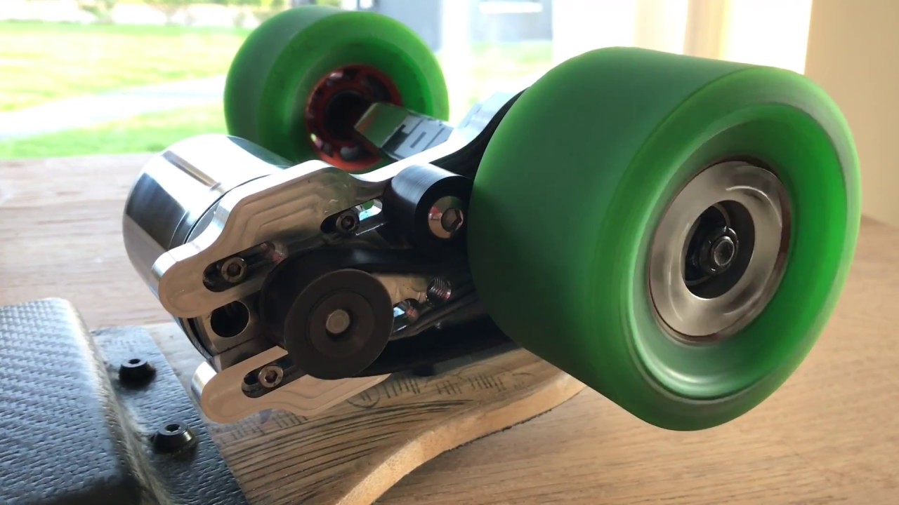

Je t’enverrai une photo de mon single pour te montrer. Chez moi par exemple je suis limite à du 97mm gros max. Mais peut être qu’il existe des support moteur plus long que le mien. Ce qui te permettrait d’utiliser des plus grandes roues.
Et si jamais tu décide de partir sur une Config dual alors utiliser des idlers reste un + question efficacité mais vraiment pas indispensable.
J’ai également les trucks evolve sur mon dual. J’utilise les mounts unik v2 pour Evolve mais avec des pneus. Donc pas de place pour des idlers.
Je check si je retrouve des photos sur mon téléphone.
