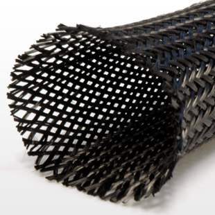

Avec la presse sous vide c’est possible, mais je devrais finalement combler l’intérieur de la cage, sinon l’impression va s’écraser
la pièce tout simple cylindre de 65mm ext. et 1mm d’ép. de paroi, avec le repérage des trous et de l’arbre moteur :

tu dois pouvoir te servir de cette piece comme support pour faire un cylindre en cabone.

Yes c’est justement ce que je dis et cherche à faire … mais sous vide avec finition sergé se serait bien ! (Gravier, OKP si vous passez par là votre avis
par contre je me demande comment faire pour que le raccord se voit pas trop et qu’il y ait pas de bosse lors de la suppreposition
Sympa la cache, rempli avec du plâtre pour pas que ça s écrase, pas cher, rapide, costaud

Riako > c’est ca qu’il te faut pour ton cache moteur !!
http://www.easycomposites.co.uk/#!/fabr … ded-sleeve
ho yes bien vu !! C’est nickel, trop cool merci :thumbup:
