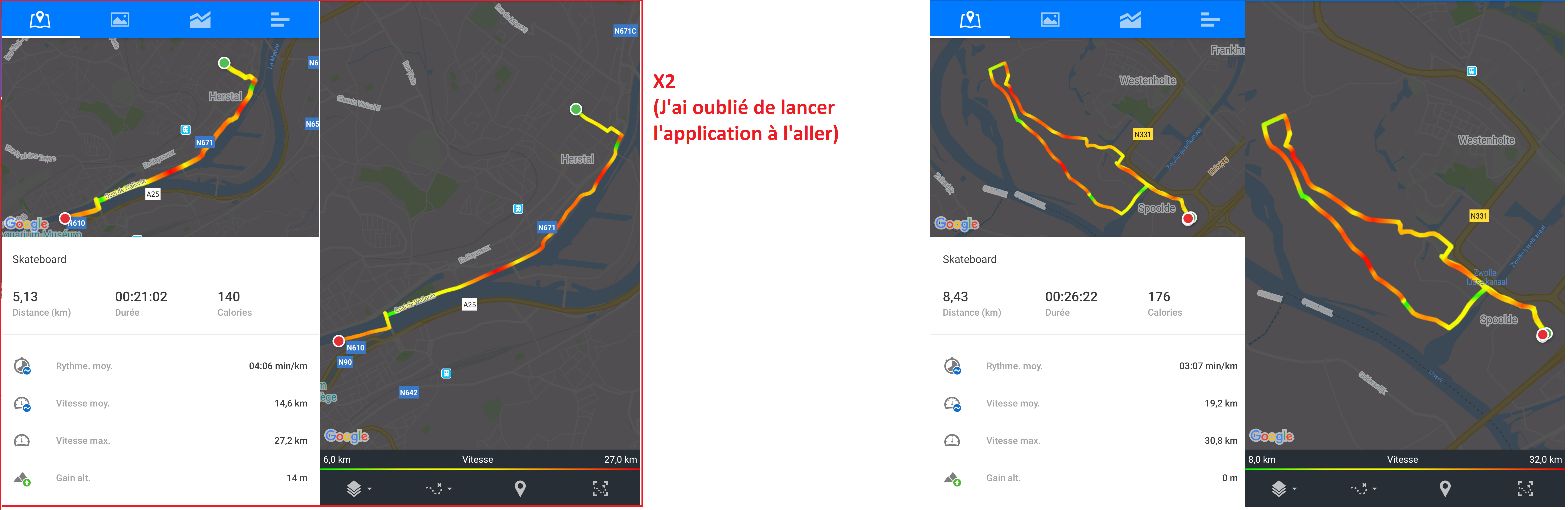

Globalement très satisfait, même si je ne suis pas encore très à l’aise (surtout dans les phases de décélérations) et que je manque de points de comparaison car c’est ma première expérience E skate.
Dans un premier temps j’ai testé la board sur un parking. J’ai testé l’accélération de la board et essayé de voir comment elle se comporte sur environ 1km.
Je trouve la board plutôt nerveuse et réactive (après je n’ai aucun point de comparaison). D’ailleurs comme la majorité de mes trajets sont le long d’un fleuve j’ai ajouté un leash à la board car je ne voudrais pas qu’elle parte nourrir les poissons :mrgreen:
Ensuite concernant le ride en lui même, j’ai trouvé la planche très agréable, je me suis fait peur quelques fois avec du wooble dans certaines phases de vitesse (après réglages des trucks je n’ai plus eu le problème mais à surveiller à plus grande vitesse).
J’ai évolué sur terrain plat avec du béton de plus ou moins bonne qualité (+environ 1km sur un parking).
à la fin du run le niveau de batterie de la board est a 3/4 pour 5.4 km parcourus (je fais 72kg).
Enfin après inspection de la board j’ai remarqué qu’un caillou avait frotté le carter de courroie. Les roues 97mm sont peut-être plus adéquates que mes 90mm?

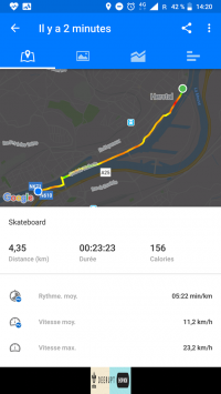

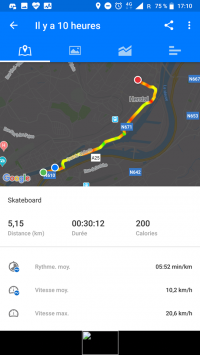

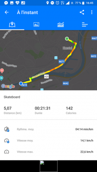

Aujourd’hui j’ai fait 10km supplémentaires avec la board (sans avoir fait de recharge) ce qui fait que je suis à un peut plus 15km parcourus. La batterie m’indique 50% de charge (à priori si je continu à faire ce trajet je devrais pouvoir approcher les 30km).
La consommation n’est pas du tout linéaire tout au long de la batterie, donc ce sera sûrement plutôt 24-26km mais pas 30km.
La raison principale est simple : pour produire 1000W au niveau du moteur, il te faudra plus d’ampères en fin de batterie que lorsque la batterie est pleine car P = U.I Comme la tension diminue lors de la décharge, il faut que l’intensité augmente pour assurer la même puissance.
Et vu ta vitesse max sur tes traces gps ,le moteur doit pas souvent être à 1KW… conduite economique= autonomie :mrgreen:
encore plus si tu lance la planche au pied au demarrage :geek:

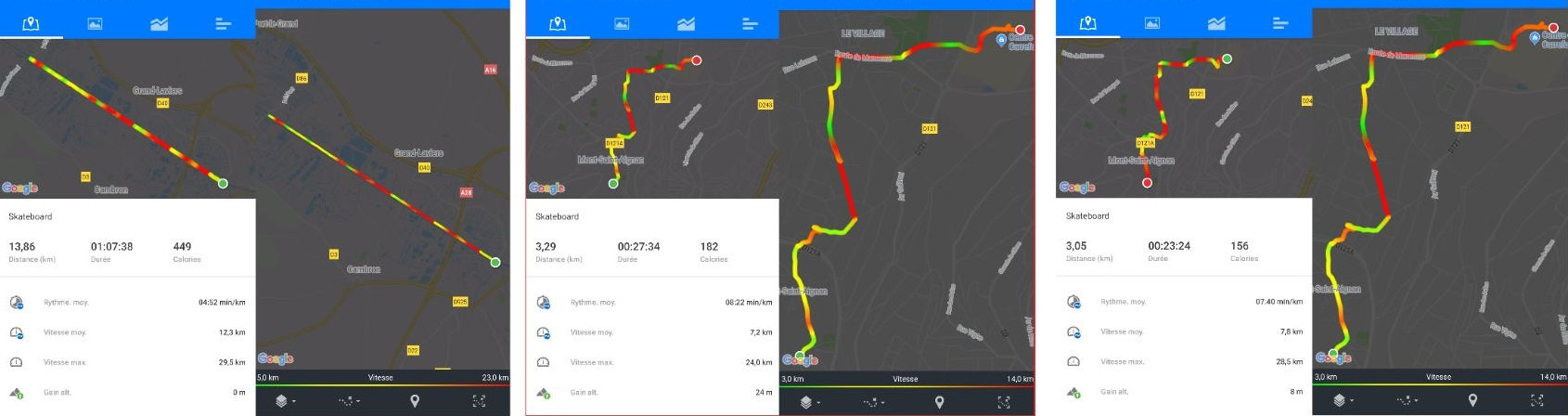

Avec les beaux jour qui reviennent j’ai eu l’occasion de pousser un peut plus la board et d’essayer de jauger son autonomie réelle, alors voici ce que ca donne:
à la fin des 20,2 km, sur les 4 diode (1 rouge et 3 vertes) il me restait une diode verte et une diode rouge (la dernière diode verte étant sur la fin).
à la fin des 18,69 km, sur les 4 diodes il me restait que la diode rouge, la board passe alors en mode autonomie et je ne dépassais plus les 20km/h.
Pour la board en elle même, je dois être au alentours de 70km avec et à priori pas de dégâts à signaler ou usure particulière, la roue motrice semble bien tenir.
