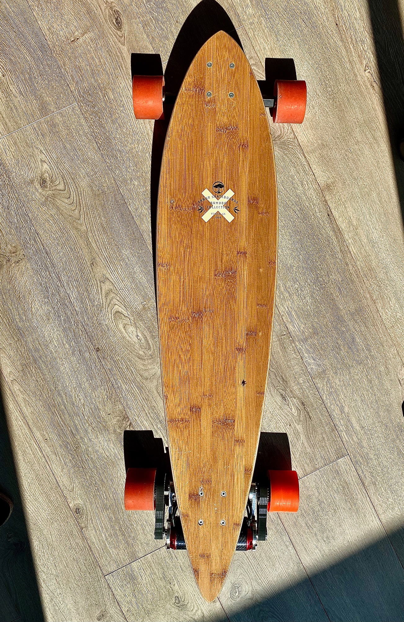

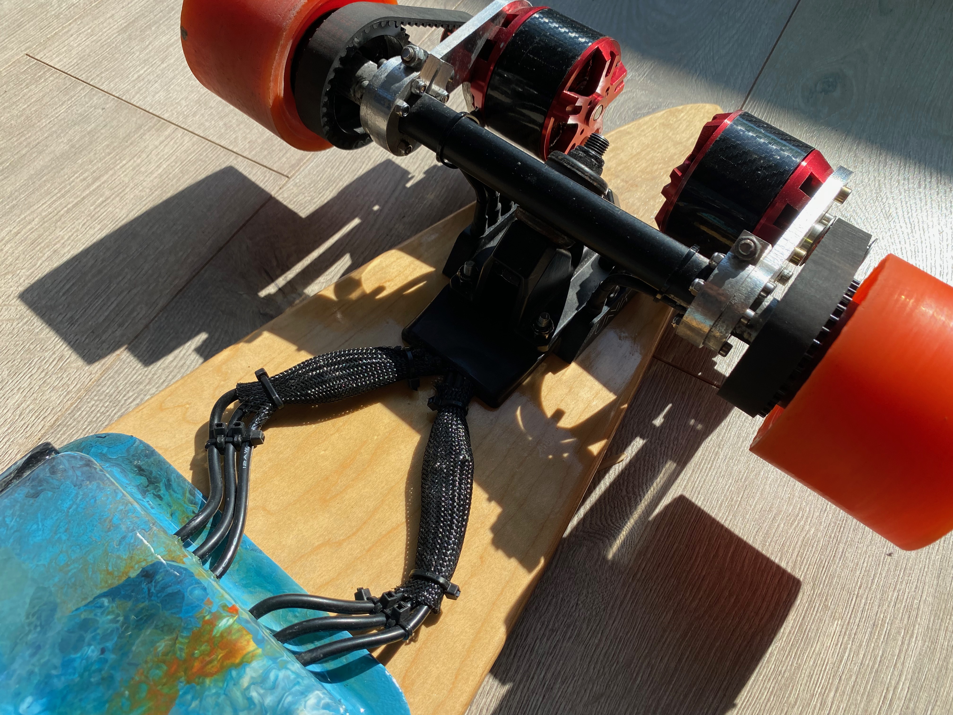

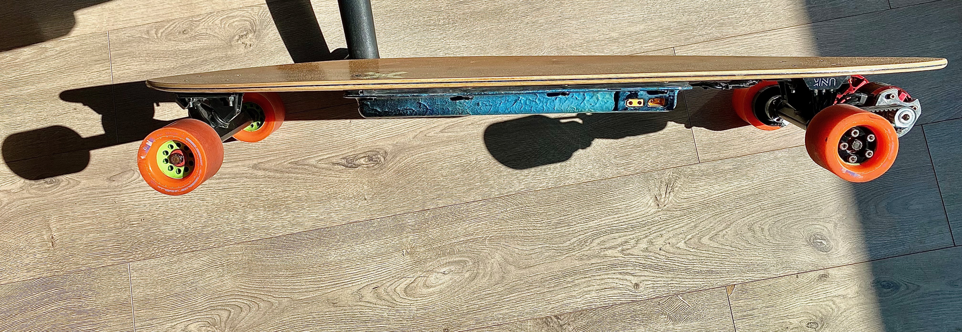

enfin la petite board light est terminée
c’est un projet qui trainait dans le garage depuis un moment,
le genre de board qu’on peut trimballer sous le bras (dans les 6 kg)
qui atteint la vitesse vertigineuse de 43 kmh (GPS) en roues 80
bref on peut rider ça sans protecs et en tong sans trop de risque (un casque quand meme…)
pour aller à la plage ou chercher le pain avec style :slight_smile:
la batterie embarquée (samsung 30q 10S3P) permet de faire dans les 15 km au moins
mais le double circuit permet une plus grande autonomie avec une batterie sac a dos.
(dans les 35 km en rajoutant une 10S8AH dans le dos)
10S3P samsung 30Q
deck Arbor Pintail poncé et vernis

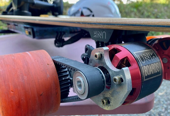

motor mounts custom #Tireun Arl

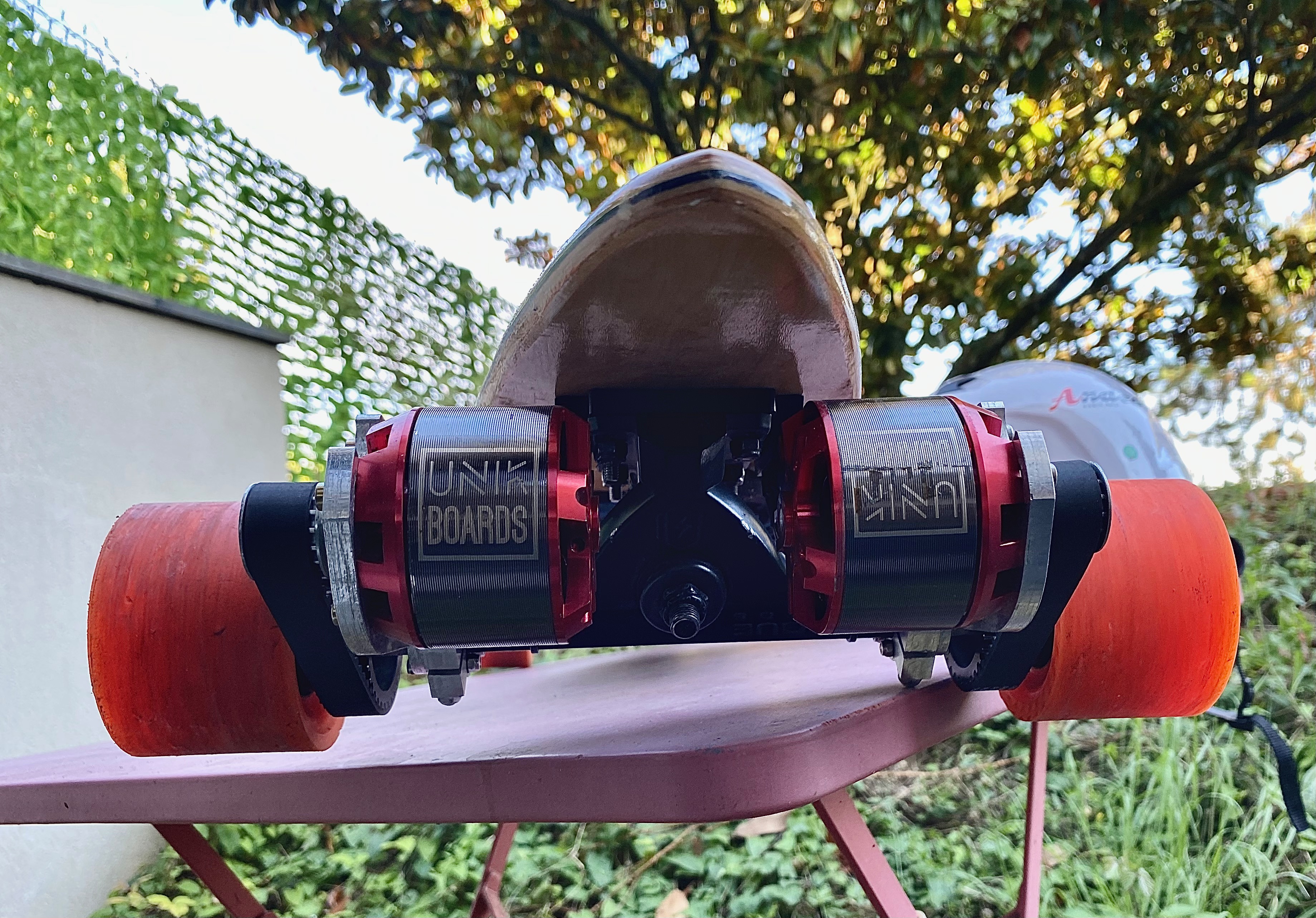

moteurs 6355 UNIK sensorless 190 kv

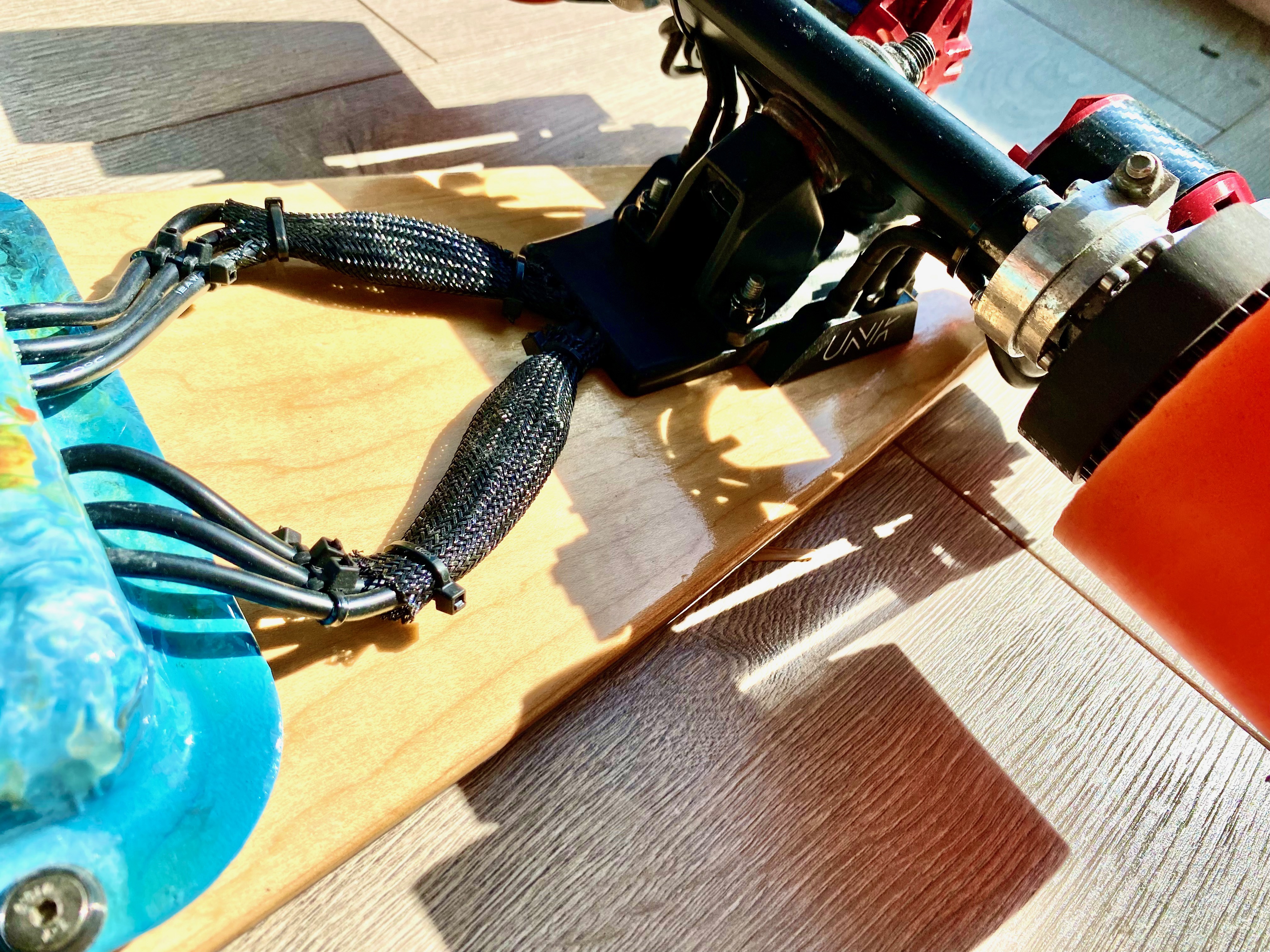

passe cable sous la baseplate UNIK
trucks TB218
kegel orangatang 80mm
FSESC 4-20

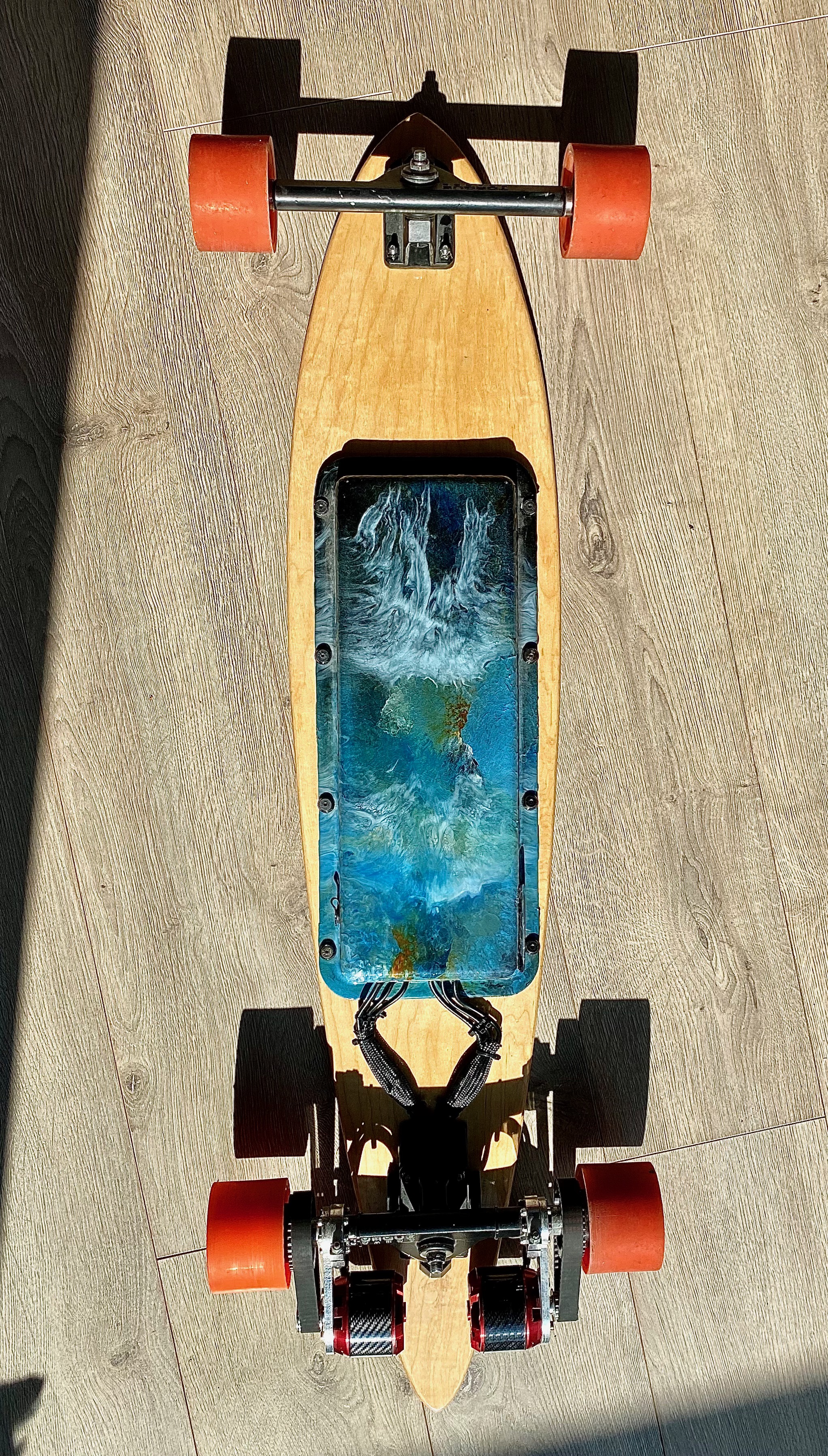

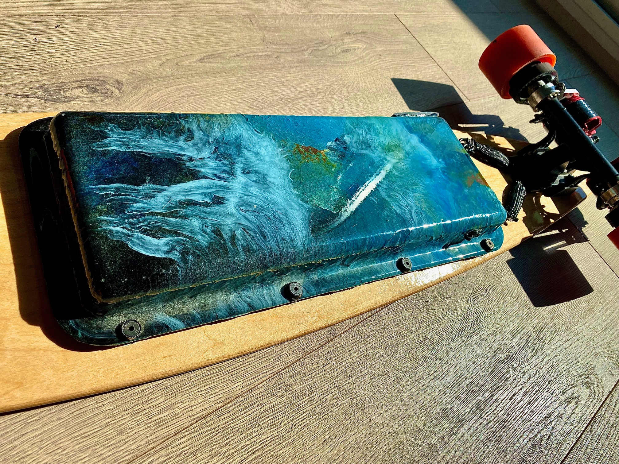

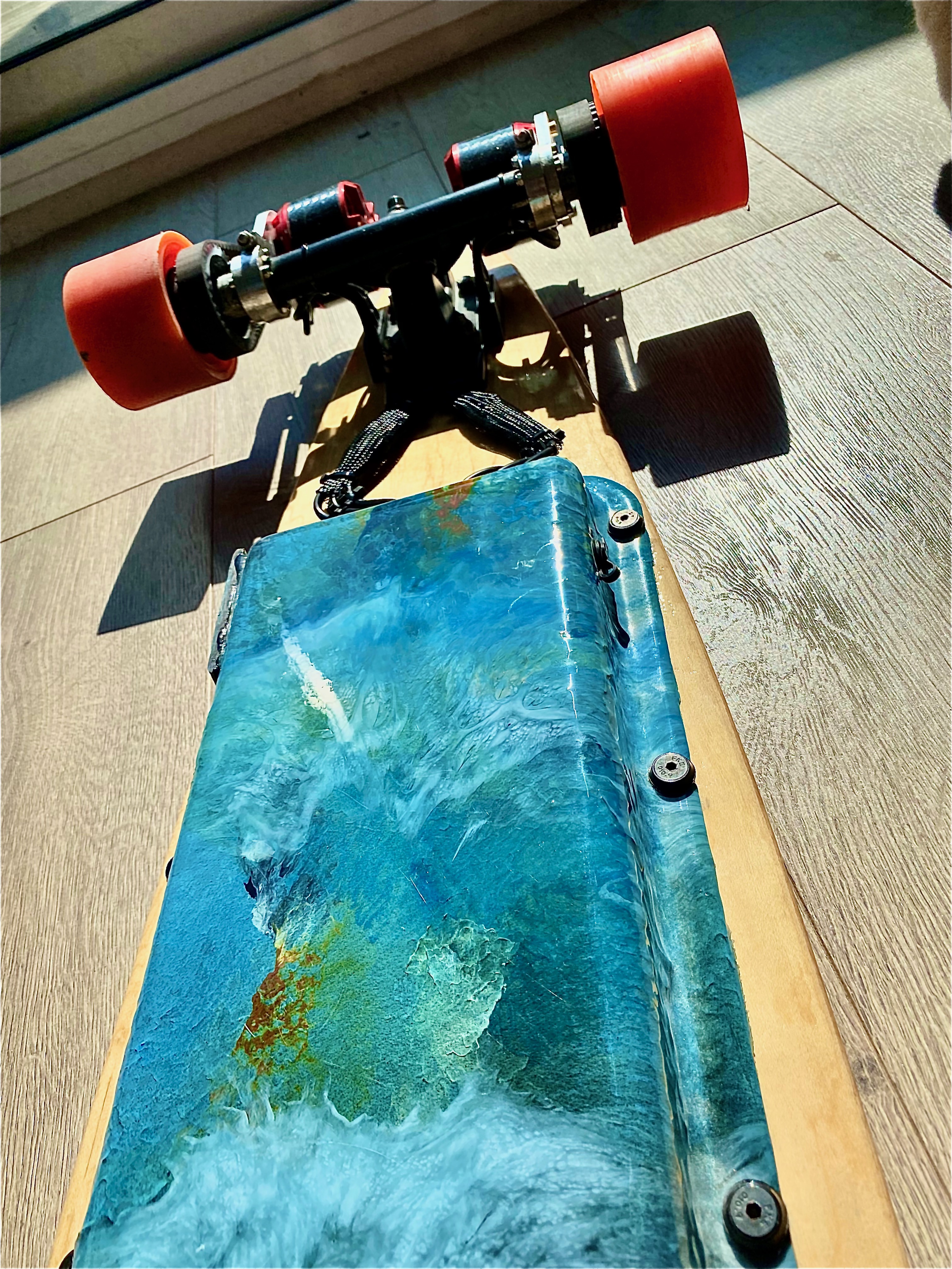

enclosure custom (peinture et epoxy teintée)
SPARKLE GT2B
transmission 15/36 couronnes alu

A la réflexion je suis un peu surpris par l’autonomie, 12 à 15 km avec 10s3p en roues street ça me paraît peu: avec 300 kwh tu devrais pouvoir faire le double non ? En single je consomme 10kwh du km… c’est a cause du dual ?
@Seb33 tu as raison, j’ai fait 20 km hier avec une 10S8Ah et j’étais pas encore au bout, pareil pour la v max j’ai tapé 43 kmh GPS,je vais revoir ma copie…

J’aime beaucoup, tout est homogène. Seule amélioration à mon avis, un boitier sobre noir aurait été mieux pour mettre en avant le deck. De loin elle doit juste passer pour une jolie longboard. Simple et efficace.
merci,a l’origine le boitier est en plastique noir brillant, ca faisait une verrue noire sur le deck en bois poncé et vernis, alors j’ai utilisé une technique de pouring (acrylique) puis de résine teintée, je trouve le résultat plutot sympa, assez proche de mes intentions (vue aérienne d’un bord de mer tropical)
