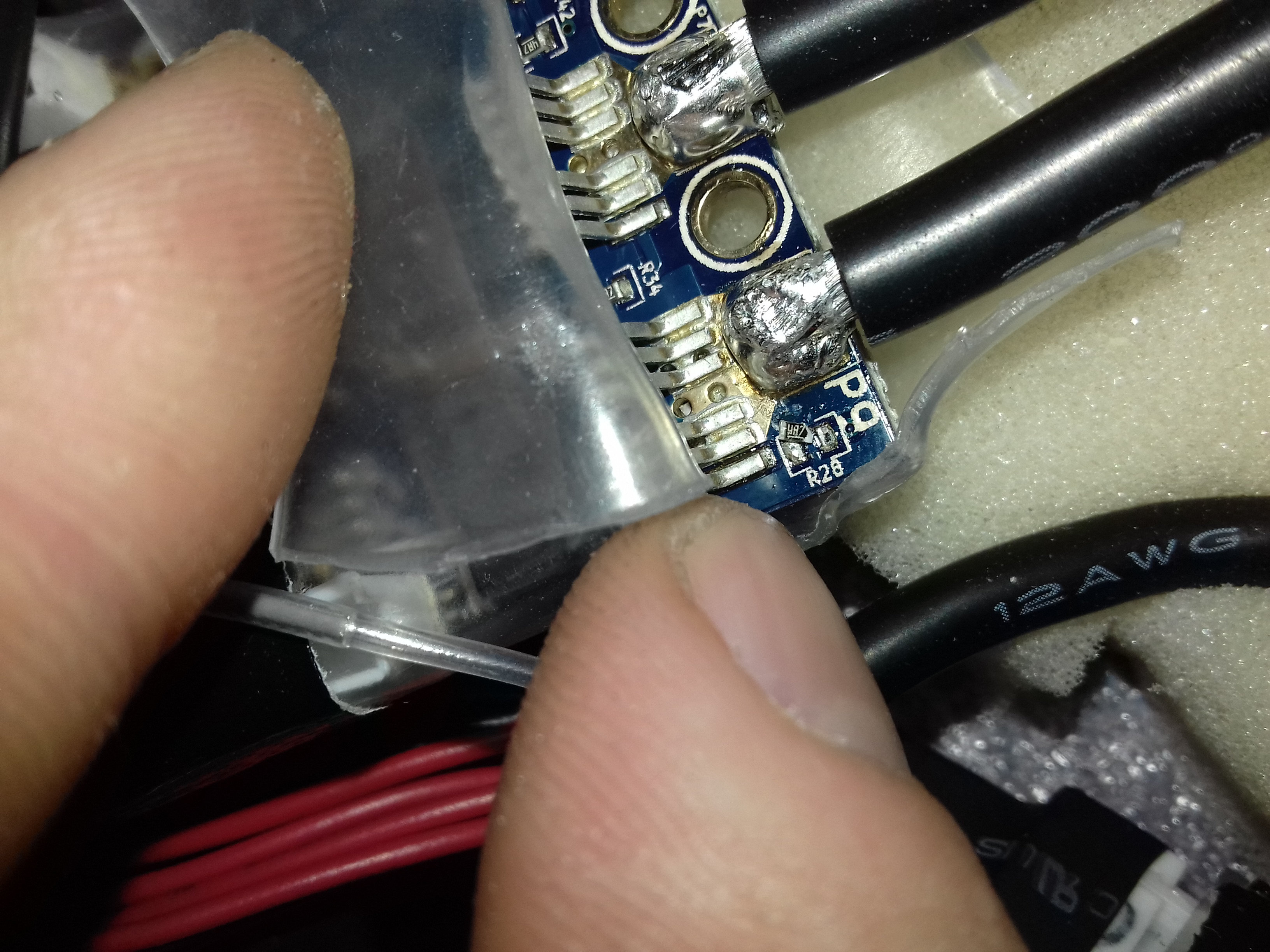

Yo du neuf, reçu le new moteur d’overion :twisted: magnifique le bestiau, la méga-classe ![]()
ce qui a moins la classe c’est que je sais pas ou je chie mais lors du « start detection » sous bldc le moulin met des méchants à-coups pour finir par un « fail detection » (tu m’étonnes).
:shock: :shock: j’ai rentré mes valeurs correctes, suivi le tuto, bref, je fouille sur le net mais apparemment les gars qui rencontrent ce genre de tricks le résolvent par un changement de cutoff start/end ce qui ne résout rien chez moi…
EDIT
la micro pièce s’est désolidarisée…
je sais pas trop quel rôle elle joue… j’ai envoyé un mail à Dexter pour lui demander… je commence à en avoir plein le cul là…

la gaine c’est moi, mais le micro chip j’arrive pas à voir comment j’aurais pu le shooter :shock: surtout qu’il a fonctionné une 50aine de km, vesc calé dans la mousse…
quand tu dis tu vas arriver, c’est plus “le vesc va arriver en réparation” ou “tu vas trouver le réglage sur bldc” ? :mrgreen:

un composant comme ca je pense que tu peux facilement le remplacer avec un fer classique
@ et voila:
1/ ton bms indique des S , mais de quel type, li ion, nimh, lipo etc tous des tensions differentes, sans doute à creuser de cecote là
2/ ton composant est une resistance cms notee r28, qq un sait peut etre de quelle valeur? Elle semble cassée mais peut etre tu peux la mesurer qd meme. Si tu obtiens sa valeur dis le j en ai une collection et sous 24h je t en donnerai qq unes (genre 5 centimes piece…) avec plaisir.
Tu peux aussi tenter de ressouder avec un petit fer genre 10w si t es precis c est easy mais ne traine pas dessus sinon pschitt!
ho yann !
j’ai bien zieuté et c’est une résistance « smd 4R7 » like this https://www.compelectronic.fr/resistanc … e-882.html
4,7 ohm le souci c’est que c’est pas les soudures qui ont claquées c’est le cémenté, si tu en as pas de souci tu me dis combien
sinon je zieute dans les stores de ma ville
par contre vu la taille je suis moins serein qu’okp pour y souder…

j’arrive pas à voir les photo des points de soudures sur ta photo. Vérifie les points de soudures avant de te lancer dans des achats sup’.
Tu auras surement besoin de matos : dans le meilleur des cas (panne ultra fine + Loupe) sinon faudra faire appel à des pro’

Vu le 4R7 identique pour les 3 sorties
Purée c est pas de moule j en ai une boîte complète mais les valeurs vont de 10 ohms à 1Mohm :?
4.7 ohms c vraiment petit pour le coup.
Je peux tjrs t en donner 2 en 10 ohm à mettre en // l une sur l autre ce qui fera 5 ohms mais c est de la bidouille que je veux pas te conseiller pour un engin qui peut t envoyer au tas, sorry…
Comme dit par MP, c’est une résistance de pont diviseur de tension pour la mesure de tension de la phase 2 du moteur.
Donc tout à fait normal que la détection foire.
N’essaie donc plus de faire tourner le moteur (mais au besoin, tu peux toujours te connecter sur BLDC Tool, en décochant « KB ctrl » dans le pavé en bas à droite).
Dans un premier temps, vois avec Dexter car c’est pas normal, le reflow était forcément foireux !

Au top Pimousse, Dexter est au courant mais à l’air de s’en foutre copieusement, on verra…

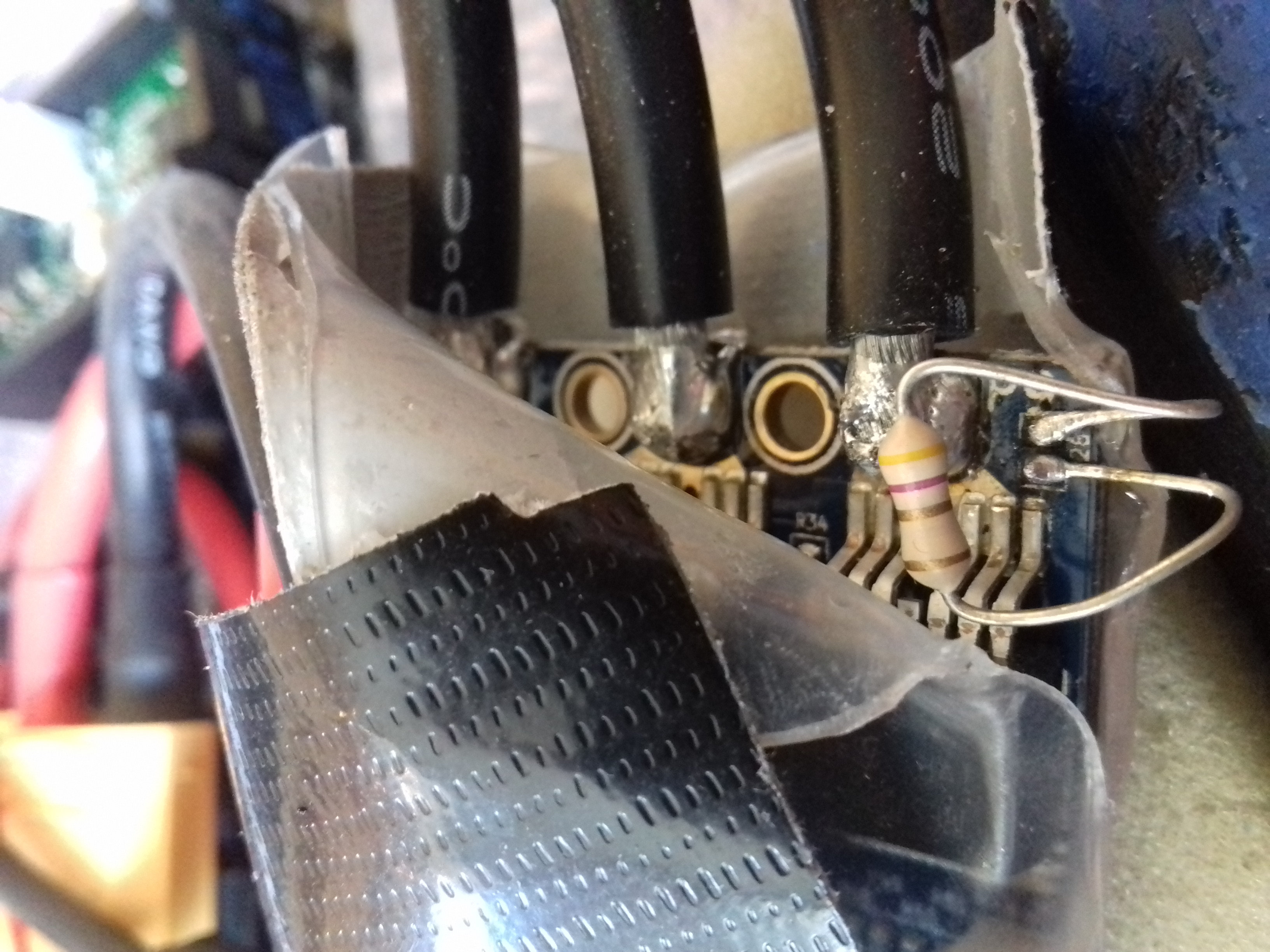

Finalement je suis allé choper des résistance 4,7 ohm, soudée propre (pas évident) et c’est repartit

Bien joué !!
Par contre, isole les deux pattes de ta résistance et/ou, noie les dans de la colle chaude pour éviter les vibrations.

Yes ! j’ai isolé au bleu (joint loctite) hier soir sur les conseils du pote mécano :mrgreen: les bonnes idées se rencontrent
