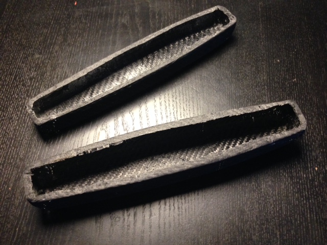

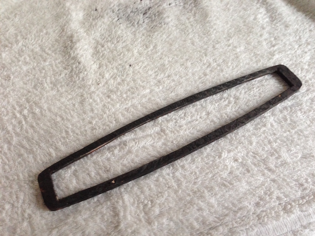

ouep, le truc c’est que j’ai mis du rouge pour le fun, pour voir ce que ça donne en carbone avec de la résine teintée, vu qu’elle est absorbée par le tissus d’arrachage. Curieux de voir si la pièce ressort rouge ! Le rouge m’a aussi permis de voir si j’avais bien mis de la résine partout.
Je vais les garder pour souvenir, sur les photos ils sont bruts.
J’ai un peu réfléchi et je pense avoir trouvé un truc plus malin. Je pensais jusqu’ici introduire la pièce que j’ai refais en carbone à l’intérieur de la “boite” et ensuite coller tout cela à l’epoxy… ça marchera à coup sûr… sauf que je vais changer d’optique.
Maintenant que j’ai ma pièce CTP/carbone qui va me servir de base (que je vais visser au mount de Jens à la place de sa pièce alu que je voulais intégrer…)… Je vais refaire une pièce en mousse… et mettre sous la mousse ma pièce CTP/carbone… et stratifier en carbone la mousse AVEC la base carbone… ce qui fera qu’une pièce finie AVEC la base intégrée. J’aurais du y penser plus tôt. L’acétone fera le reste et me laissera avec la pièce finie. Bien sûr je vais pré percer mon CTP/Carbone comme cela j’aurai les bon trous pour (re)percer une fois stratifié carbone.

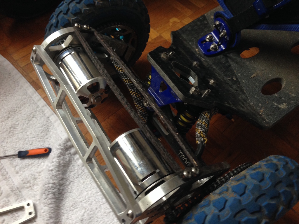

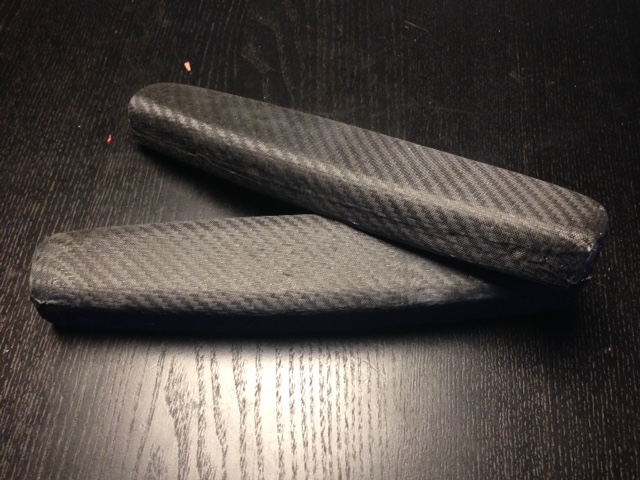

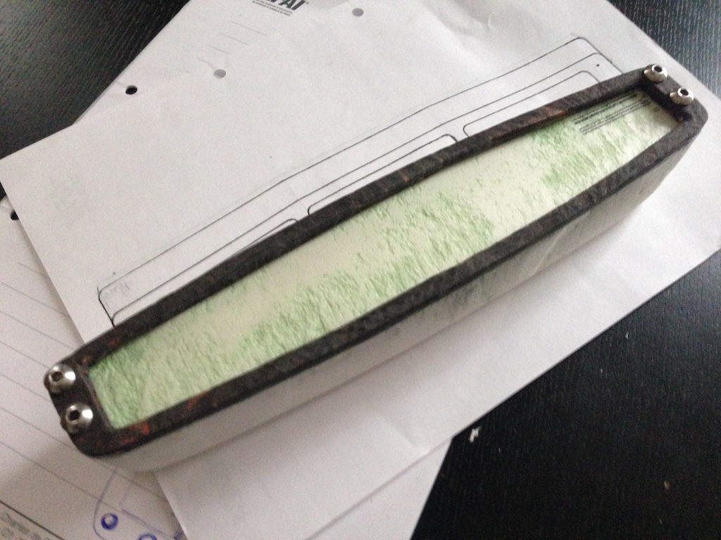

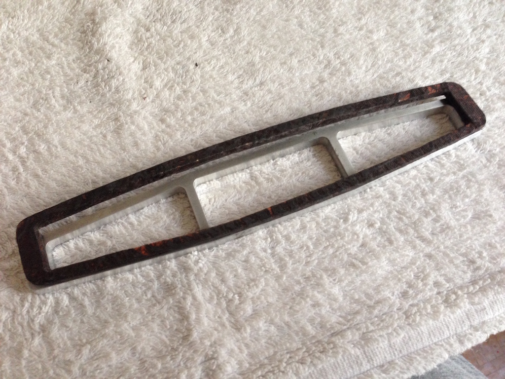

Voici la pièce brute, résultat plutôt pas mal pour un bricoleur du dimanche!!!

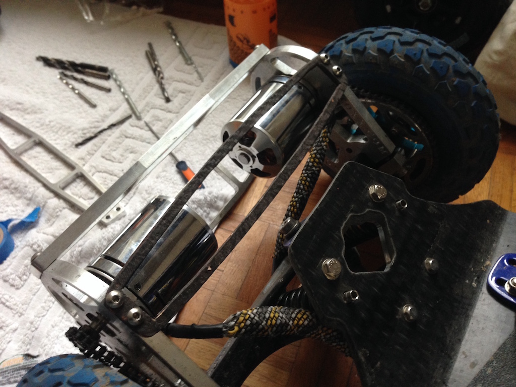

la comparaison avec la pièce alu originale

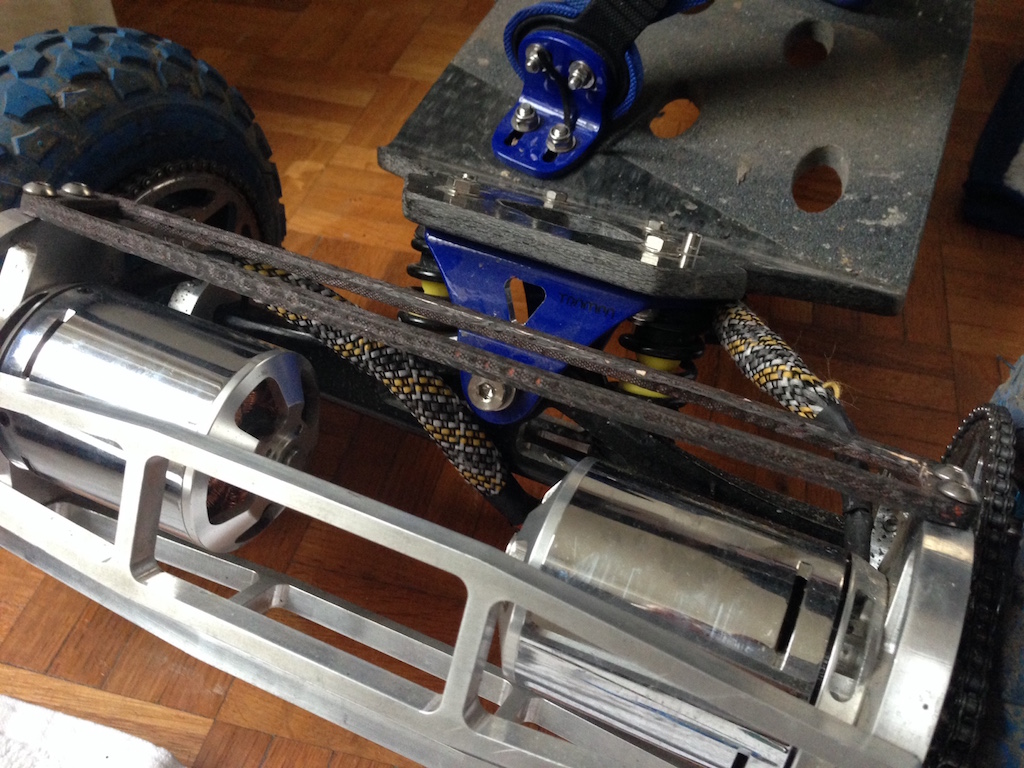

la pièce (base) en place sur le mount de Jenso afin de voir le fit et percer les trous.

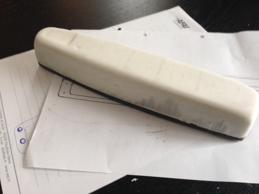

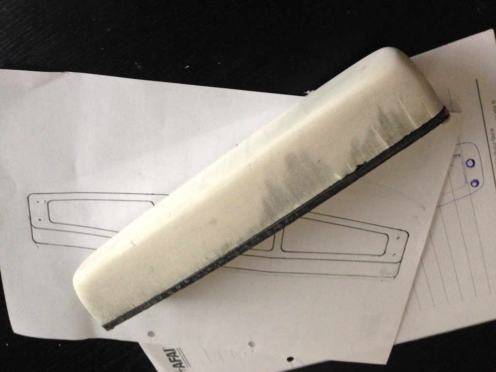

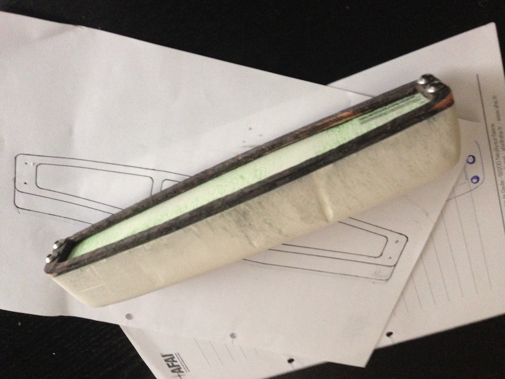

J’ai ensuite fait rapido la pièce en PU
Je vais pouvoir fibrer/expoxy (sans les VIS!)
  • une couche de fibre de verre (évitera d’avoir du carbone en contact avec potentiellement des pièces électroniques et permettra de lisser de façon minimale les petits défauts de mon boitier en mousse)
  • une couche de fibre de carbone
  • des renforts de carbone au niveau des trous vis

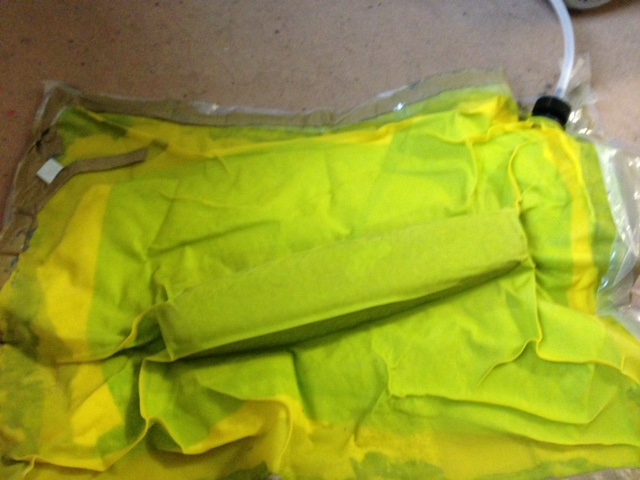

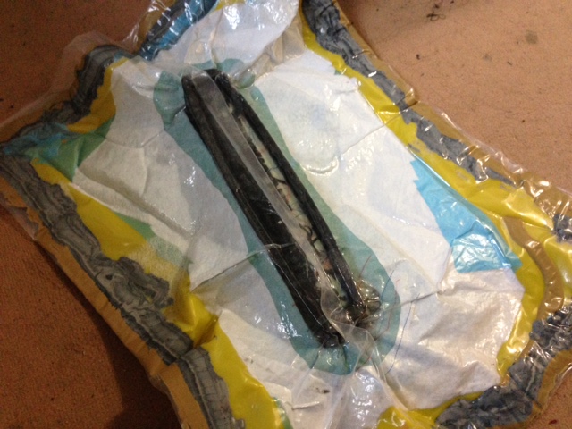

    et sous vide!

je vais mettre donc finalement
  • fibre de verre
  • fibre de carbone
  • fibre de verre
et tester le tout sous vide. Je pensais coller la première couche de fibre à l’infutac… sauf que si je fais ça… il y aura de l’infutact entre ma base et la fibre… pas très malin ! Je vais donc le faire à l’arrache … mettre les fibres et envoyer tout ça sous vide et voir ce que ça donne, il y a peut être pas besoin de bien appliquer les fibres car le sous vide est là pour ça.

pour enlever le moule, acétone; ça fait fondre/dissout la mousse PU comme qui rigole en 3 secondes et tu te retrouves avec une coque vide.

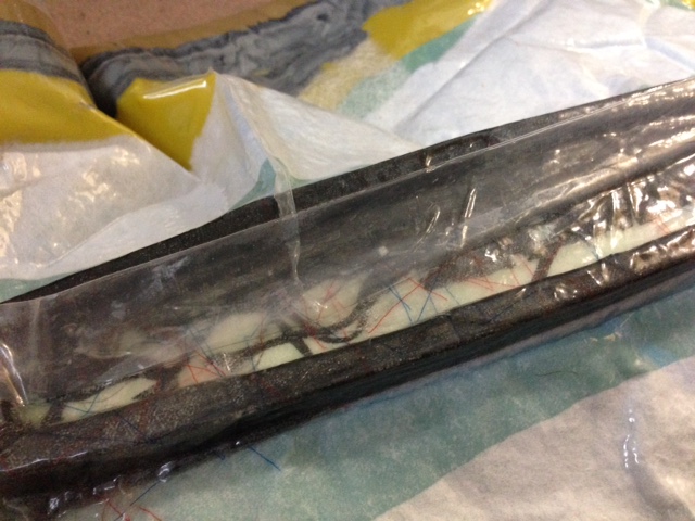

bon j’ai vraiment fait ça à l’arrache, à la barbare !
j’ai mis toutes les couches de fibre (une de verre, une de carbone et une de verre) et sous vide, j’ai rien découpé aligné etc… on verra le résultat ça risque d’être spectacle! aucun débullage etc… méthode hardcore… rien d’académique.
Ca à l’air d’être plaqué correctement, au pire je poncerai; j’ai même pas vérifier l’alignement de mon embase avec la mousse PU mais c’est trop tard
Verdict dans 12h, ça va être un carnage!

Tu as absorbé l’excédent avec le feutre de drainage, tu pourras toujours faire un hot coat/glaçage de finition par dessus !
