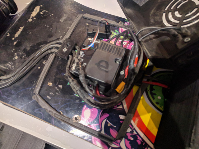

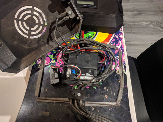

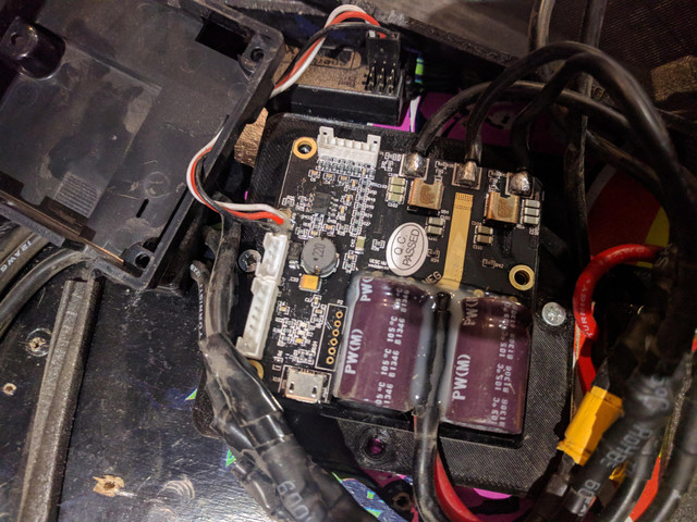

    Voici des images de la partie ESC :
    Il n’y a pas l’air d’y avoir de dégâts particuliers au niveau de la fuckbox.

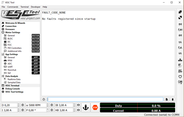

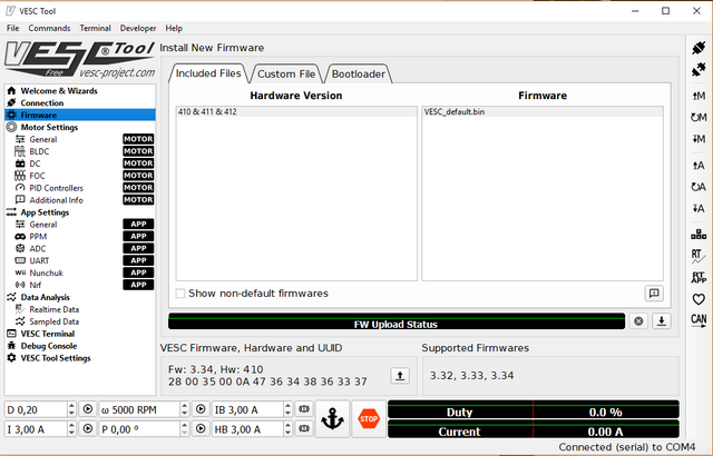

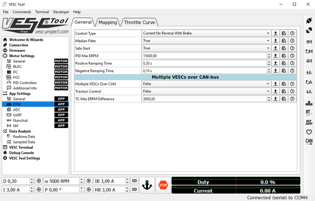

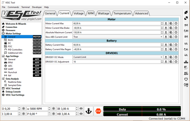

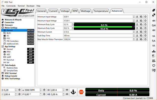

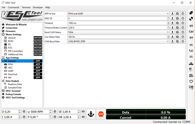

    Côté vesc-tool, voici divers screenshots :
    Pas de faults donc.
    Ca vaudrait le coup de :
    • Mettre une ferrite sur le PPM
    • Revoir ton paramétrage Mapping PPM
    • Raccourcir les câbles moteurs pour les faire passer de l’autre côté de la FOCBOX (et donc ne pas enrouler côté droit).

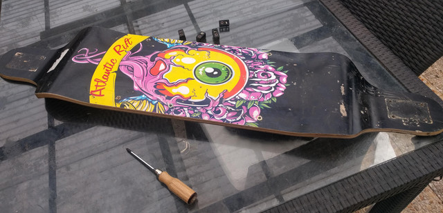

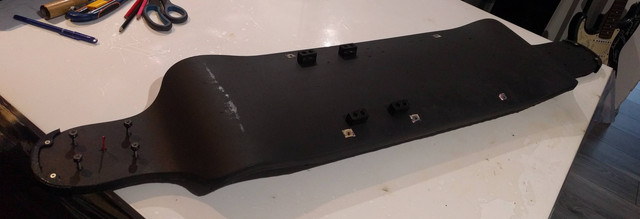

    j’en avais marre du graphisme tout moche sous la board :
    donc j’ai tout démonté pour repeindre le deck et changer le grip :

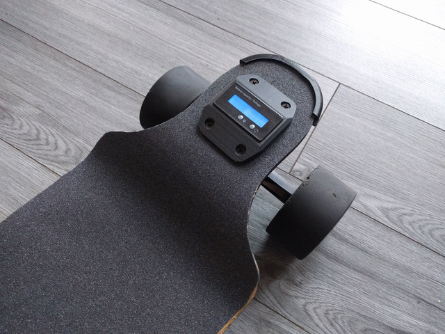

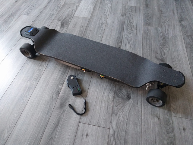

    J’en ai profité également pour ajouter un battery capacity meter directement visible en roulant, c’est quand même plus pratique :
