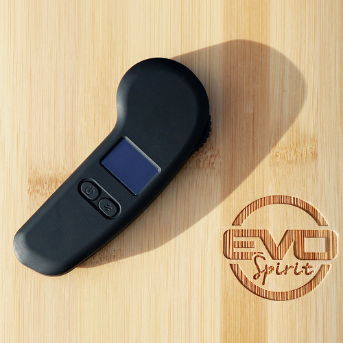

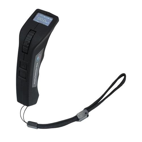

Sinon t’as le choix avec une remote au pouce du style Vx2, ou d’Evo-Spirit.

Vx2
Evo-spirit

Ca fonctionnera pas avec la remote evo . Elle ne fonctionne qu’avec le recepteur intégré de leur esc lingyi.
