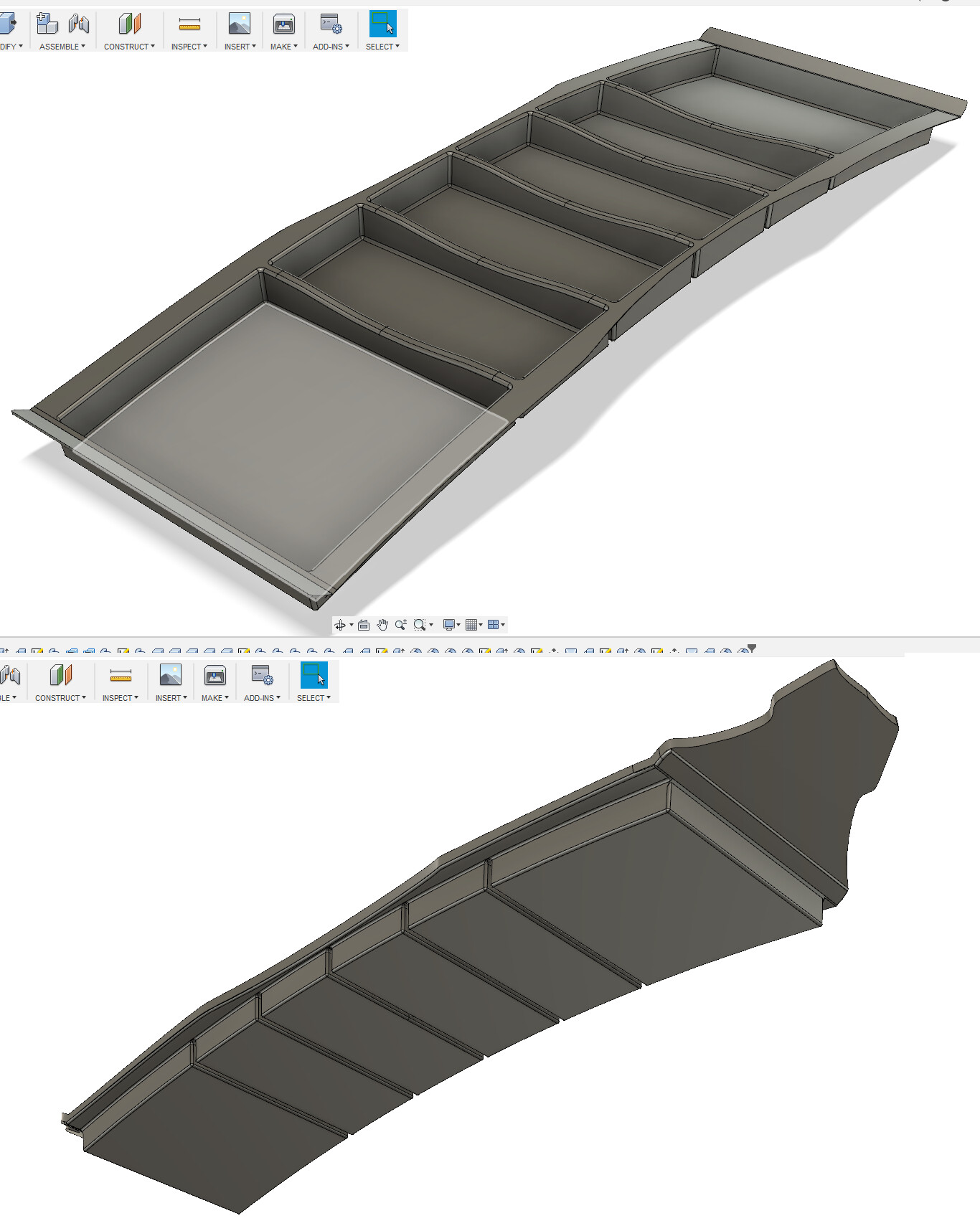

Ca c’est juste 2 sketches et 2 extrusions, 5 min pour le faire, l’enclosure c’est plus complexe.
a ouai quant méme :shock:
tu utilise qu’oi autocad ou un autre freeware ?
:shock: :shock: :shock:
@djawho fusion 360
voilà
12s5p
poches 160x190x25, 80x190x25 (4), 157x190x25
parois 2mm sauf celle du fond 3mm
passage des cables 6mm
Conforme aux specs requises par Tinties.
