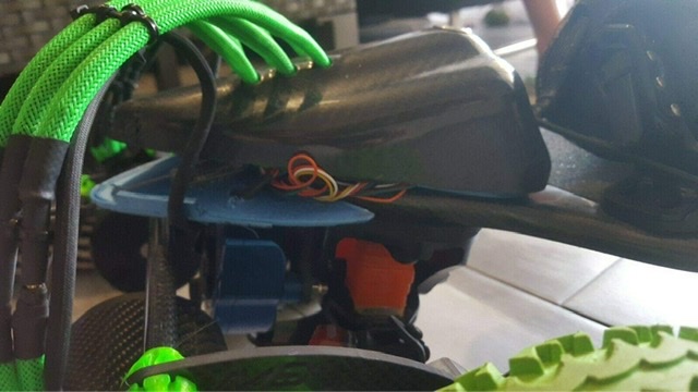

Bonjour la communauté je suis tout nouveau dans le milieu j’ai commencé ac un Evolve, GTX habitant à la réunion je rachète une muntainboard électrique les pièces sont bonnes mais le Montage est à chié, désolé du terme mais tout par en couille dessus, le gars qui me l’a vendu est d’ailleurs dégoûté du vendeur. C’est une momentum moto Carbon https://www.momentumboards.com/product-page/moto-carbon Je voudrais pour commencer changer la box pour le vesc et Là box pour la batterie qui est cassé, la deck, la transmission est à chaîne ac un guide chaîne ça a l’air spécial j’hésite à changer . Éventuellement aussi la structure qui tient les moteurs car ils sont pas réglable. J’ai un boîtier bleu derrière rattaché au truck je ne comprend pas son utilité (. Je vous demande de l’aide car les pièces que je trouve sont extrêmement chèreS si vous connaissez un site cool
Un connecteur est a changé celui de retour info qui va du moteur au vesc connecteur ac 6 fils très très fins se connectant sur la carte vesc. Je vous remercie d’avance, je vis à la réunion si des membres de la communauté sont dans le coin on pourra se faire de bonnes sorties

Salut pelo je met les photos dès que je suis à la maison le plus important c’est le connecteur pour l’instant j’ai la photo en stock
Le boîtier vesc cassé,
Le block derrière le truck
Si tu as assez de longueur sur le fil cassé tu peux faire une épissure ( jonction avec le fer a souder ) et la protéger avec une gaine Thermo rétractable. Sinon. Je sais qu’il est existe des connecteurs 6 points comme celui ci chez farnell ou Conrad.
