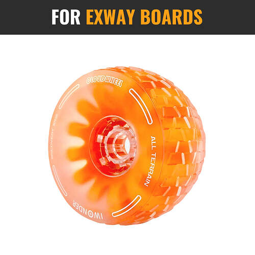

Je possède un Exway x1 pro riot, j’utilise mon skate pour aller du métro à mon taf. Dans un soucis de confort je voudrais pouvoir passer sur des roues style exway atlas.
Pensez vous que le train d’un atlas peut être monter sur un x1 pro ?
Y à il un moyen de mettre des pneus tout terrains ?
tu es en courroies ou hubs ?
en courroies , mieux vaut changer la démultiplication pour garder le couple , ne pas faire chauffer les moteurs et ne pas trop augmenter la conso .
en hubs , il y a des donuts 105mm pour les X1 . évites le 120mm , car ils vont chauffer /consommer/cramer/surconssomer .
