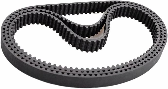

Bon après avoir acheté mon premier e-skate, avec entraînement des roues avec courroies je me suis vite rendu compte que ces petites courroies serait un consommable non négligeable (3 en 2 mois déjà…)
Auriez vous des sites de vente de ces courroies ?
J’ai un Meepo Flow si ça peut aider
Merci à vous les riders !
t’as pu recup les courroies qui ont lachés ? c’est pas normal quelles se cassent aussi rapidement, c’est peut être un souci de réglage de tension ? ou alors des cailloux ? Moi sur ma board j’avais des mauvais cache moteurs et dpc les cailloux venaient souvant sur les courroies ça les abimaient.
juste les changer sans savoir pourquoi elles se sont cassés, ça veut dire qu’elles vont encore se casser :slight_smile:
tu peux les acheter sur ali c’est top
Les 2 premières je les avaient mal tendu
Mais la dernière je crois que c’était un caillou
sur tes courroies y’a des refs marqués dessus normalement, sinon faut chercher un peu sur internet
Yes j’ai la ref
T’as un vendeur en particulier sur Aliexpress ?
C’est des 5M 450? France courroie ou même Amazon si t’es pressé . regarde le marquage comme dit Try3000
Regarde chez tridistibution:
Si tu trouves la bonne longueur.
la largeur c’est du 15 mm.
Après tu as les GT3 qui sont bcp plus solide mais il faut être sur que tu ne va pas coincé un cailloux dans le cache.
Les miennes c’est des 5M 255 15mm et 51 dents
