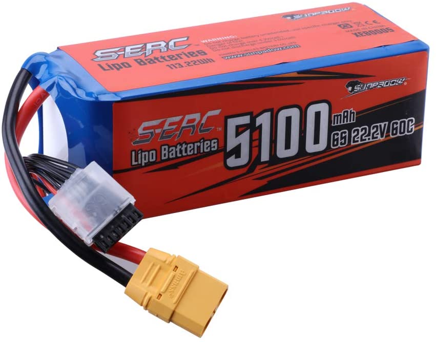

Pour les batteries, je suis parti sur de la lipo mais je ne sais quoi choisir…
Voila un build qui sur le papier devrait chiffrer autour des 1700€. Dans mes rêves les plus fou j aimerais m en sortir autour des 1300. Quitte à trouver du Matos d occaz. Alors si vous avez des fonds de tiroir à vider, je suis à l ecoute des propositions.
