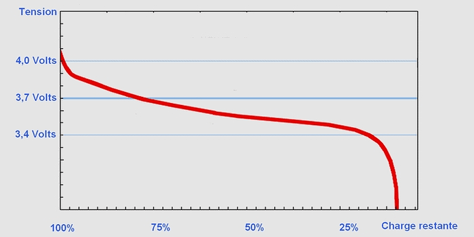

Mais un Ă©quilibrage de batterie ne se fait pas a pleine charge . Mais plutot a 3.6~3.9V . Sur le â plateau â de charge/decharge . Car presque plein ou presque vide, la tension varie trop vite et on ne peut pas en tirer de conclusions.

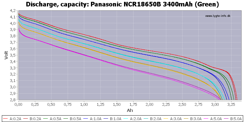

Encore une fois ça sâappelle du voltage sag. Toute dĂ©charge (et charge) entraine une baisse (ou hausse sur une charge) de voltage selon son intensitĂ©. Câest un mĂ©canisme normal qui est fonction de la rĂ©sistance interne donc la capacitĂ© Ă dĂ©charger sans chauffer dâune cellule.
TLDR : Plus ça sag plus la cellule est merdique
Quand tu dĂ©charge, ta batterie est tellement « magique » que sur lâinstant (ou presque) le voltage drop trĂšs trĂšs fort. Ce fessant ton voltmĂštre se dit « a putin je suis Ă 37V ça veut dire que jâai plus de jus donc je vais afficher une barre » et accessoirement ton ESC se dit " ok je suis Ă 37v donc jâamorce mon cutoff et prend moins dâampĂšres et sors moins de puissance" . Puis comme tes a lâarrĂȘt pour check tes barres lâeffet du sag sâestompe, le voltage remonte et le voltmĂštre se dit " cool je suis revenu a 40V ça veut dire que je suis full charge donc jâaffiche trois barres"
Bref encore une fois câest juste le fait que ton pack est Ă chier.
Et câest pour ça quâune performance de batterie se mesure Ă diffĂšrent courant de dĂ©charge.
Constate par toi-mĂȘme le drop de voltage plus ou moins significatif selon la dĂ©charge considĂ©rer, câest ça du voltage sag. Note que sur un mĂȘme accuâ la capacitĂ© perçu et rĂ©el peut fortement varier ! (90% dans ton cas )
Parle en avec ton prof de physique il saura surement tâen dire plus.
Edit : autre graph intĂ©ressant pris sur les donnĂ©es dâun VESC
Note comme le voltage et inversement proportionnel au courant de décharge plus tu décharge et plus sa chute et quand tu coupe la décharge sa remonte gentiment. Je trouve ça trÚs parlant.
