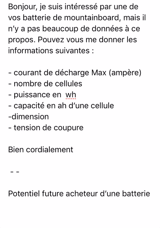

Tu aurais dĂ» leur demander le type dâaccus, mais ils seront gĂ©nĂ©ralement incapable de te le direâŠ
