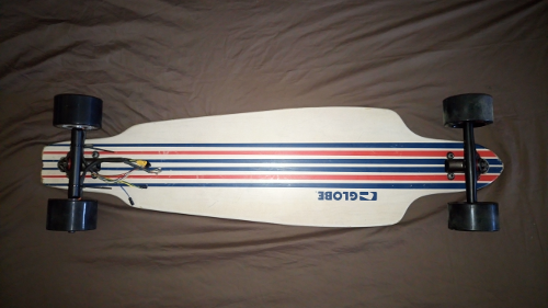

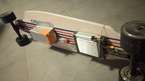

Après avoir acheté un kit onan V1 d’occase, j’ai pris goût a rider le long des pistes cyclables du bassin d’Arcachon.
Il était temp de passer a un montage maison avec plus d’autonomie, plus de puissance et des roues de diametre suffisant pour affronter les parties de mauvaise qualité.
J’ai donc fait mes courses sur Alib et alix pour faire un premier poc avec une des batteries lipo de mon vtt (6s 10Ah)
composition :

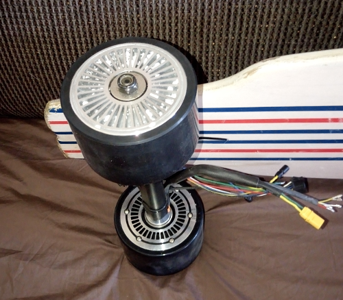

-longboard globe d’occase avec trucks fixés par le dessus pour compenser la hauteur des roues
-roues AR 24-36 V 90mm avec capteurs hall (non utilisés sur ce montage)
-roues AV 90mm shore 73
-trucks 180 mm d’écartement

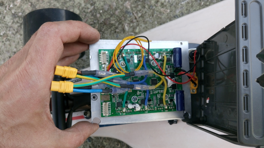

-controleur double topacc (replacement part) 6-7-8s avec commande sans fil (2 vitesses)
-connecteurs MT30 pour jonction entre moteurs et controleur
-connecteurs XT60 entre batterie et contrôleur
-recup batterie lipo trackstar 6s 10Ah

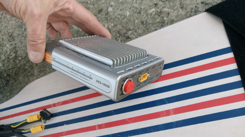

-recup 1 boitier de switch 8 port pour le contrôleur
-recup 1 dissipateur alu de plaque de cuisson induction HS
Planche:
Moteurs:

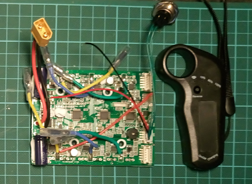

contrôleur:

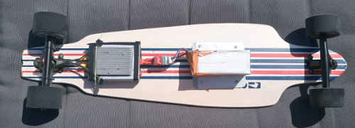

bilan premiers essais aujourd’hui avec lipo 6s 10Ah
-25 km avec l’accu chargé a 4.2V par éléments > j’ai arrêté a 3.8V
-vitesse de pointe en pos2 28 km/h après ca régule avec de petites accélérations peu perceptibles sur le plat
-vitesse de point en pos1 14 km/h
-contrôleur froid en toutes circonstances
-moteurs tièdes au bout de 10km non stop a 25km/h de moyenne
-niveau sonore assez important aux accélérations sinon en vitesse de croisière c’est un régal.
-gâchette un peu trop sensible a mon goût
-batterie trop épaisse pour un longboard, j’ai tapé un passage surélevé par une racine : impossible de mettre un deck plus souple avec cette config…18650 a travailler au plus vite pour plus de souplesse d’utilisation.

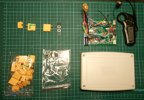

alors en XT60, tu as directement le connecteur « traversée de cloison » XT60E-M a visser ici:
https://fr.aliexpress.com/item/2pcs-5pc … 06441.html
mais pas d’anti sparck en XT60 alors perso comme j’en ai marre des flash a la connexion de la batterie, je vais passer en XT90 anti spark avec plaquette a souder pour mettre en traversée de cloison:
https://fr.aliexpress.com/item/5pair-Am … 10994.html
https://fr.aliexpress.com/item/Nartor-1 … 00177.html
Pour les connecteurs de fils de puissance de moteur j’aime bien tout passer en MT30 ou MT60:
https://fr.aliexpress.com/item/10pair-A … 42242.html
je ne suis pas marié a la plate-forme aliexpress, tu as ebay ou gearbest mais de toutes façon c’est frais de port inclus et direct livré de chine … prévoir en moyenne 15j de livraison
Perso, je fais un peu de buggy 1/8 electrique et tous ces connecteurs ont été éprouvés en conditions extremes, je prend toujours chez le fournisseur AMASS, jamais eu de mauvaises surprises :sunglasses:
Maintenant que le concept a fait ses preuves, je vais passer a la fiabilisation du boitier de contrôleur histoire de faire un truc plus propre:
-Connecteur XT90 avec antispark pour la batterie
-Bouton poussoir monostable étanche pour le switch-on du contrôleur
https://fr.aliexpress.com/item/5pcs-Car … 48115.html
-Boitier étanche pour le contrôleur
https://fr.aliexpress.com/item/1-piece- … 11979.html
-Afficheur de tension batterie a noyer dans le dessus de la planche histoire de savoir ou j’en suis de la batterie
>> si quelqu’un a une référence, je suis preneur, l’idée est de le noyer dans la résine et ainsi de voir la tension depuis le dessus de la planche (en roulant) :idea:
-presses étoupes pour étanchéifier les passages de fils moteurs
j’ai déjà reçu quelques pièces…

Petit demontage au bout d’un an de ride
Je roule toujours avec ma batterie lipo 6s 10ah (plus de 20 km d’autonomie)
Pas d’aiment décollé, pas d’oxydation, pas de décollement des manchons PU, roulements un peu sec à mon goût.
Je verrai ça une autre fois, trop envie de profiter du soleil.
marre de ramasser les condos au fond de la boite, j’en ai mis 4 directement montés en souple, on va voir combien de temps ca va tenir aux extremes vibrations.
j’adore le montage dans le boitier Dlink :lol:
Je fais pareil dans des vieux boitiers de DD externe pour mes batteries 26650 :wink:
Si c’est pas du do it myself avec de la recup ça me plaît moins, j’ai quand même fini par me fendre d’un boîtier plus etanche pour 4 euros chez Ali…
Tu ne mets jamais de gaine thermo sur les fils de tes connecteurs? tu as pas peur d’un court circuit, surtout sur ton arrivée de batterie…?
