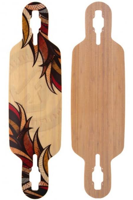

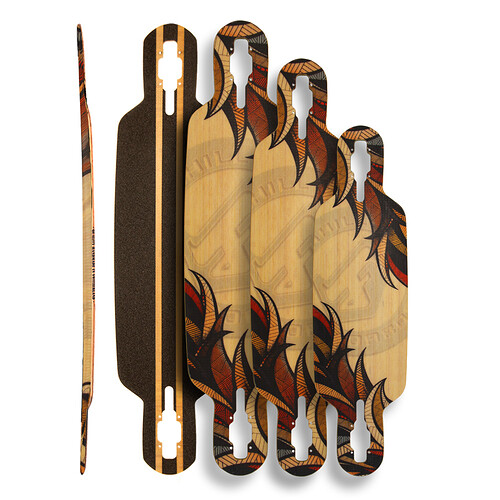

J’ai acheté récemment cette planche (en 960 et flex Medium) pour du push, je l’aime beaucoup et je pense que pour les composant qui suivent elle devrait faire l’affaire ! (premier principe du DIY, toujours utiliser ce qu’on a déjà !)

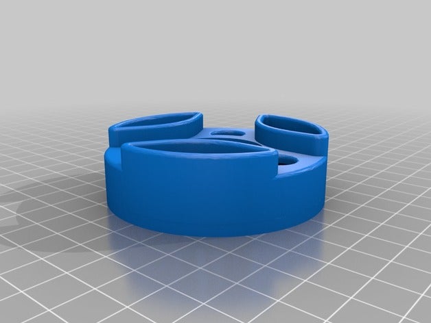

Lien de l’adaptateur:
Je dois encore l’imprimer (si vous avez une bonne imprimante sur Paris, je paye le filament et la bière :wink:)

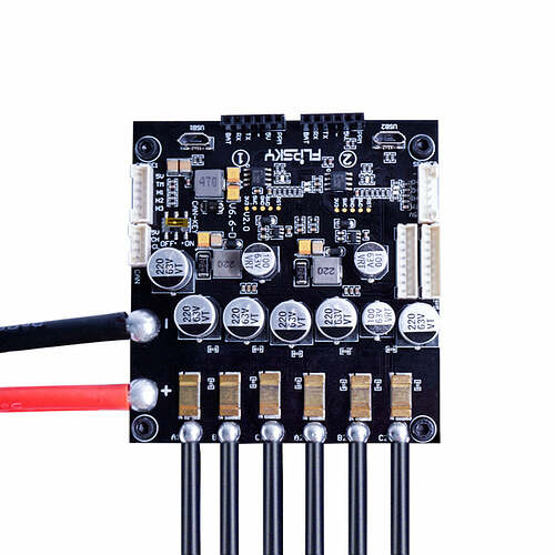

Bon, là je sais que j’ai un peu abusé, un Esc Meepo ou Vesc dual 4.20 auraient fait l’affaire, mais j’ai envie de bientôt me monter un vrai E-mountainboard TT (quand le compte en banque le permettra) et Flipsky faisait une promo de fin d’été. Donc j’ai craqué sur un dual 6.6 mini (presque de la même taille que un dual 4.2) qui devrait tourner en sous régime sur ce build et qui servira sûrement dans le futur pour un vrai TT !
Remote VX1 et anti spark également achetés chez Flipsky

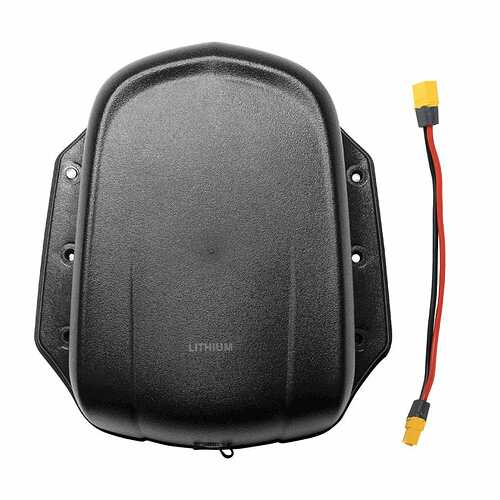

Enclosures Meepo style

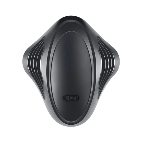

Pour garder le flex du deck et avoir quelque chose de potable assez vite j’ai pris les mêmes enclosures que sur la Meepo V3 ou Nls, ça devrait arriver mi-septembre !

Super choix de deck ! C’était ma toute première marque de deck que j’ai électrifié. Good old days !
Bon build !!!
Merci !
Tu as des conseils/précautions pour percer un deck pareil, ou c’est comme du bois normal? Il est tellement fin et beau que j’ai pas envie de me foirer :sweat_smile:

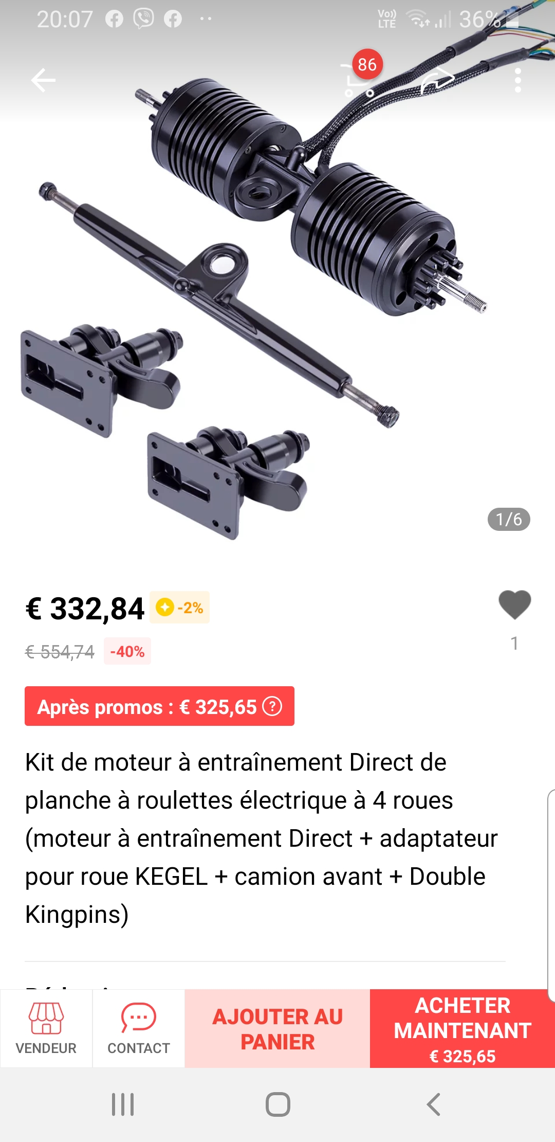

Salut, je suis en train de faire ma quatrième board et j hesite a prendre des direct drive de ce type peux tu me dire si au niveau résidence au choc style saut de petite ou grosse bordure ca tiens le coup? Je fais près de 90kg pour info ( au cas ou tu pèse 50kg^^) Screenshot_20200717-200715_AliExpress|243x500
