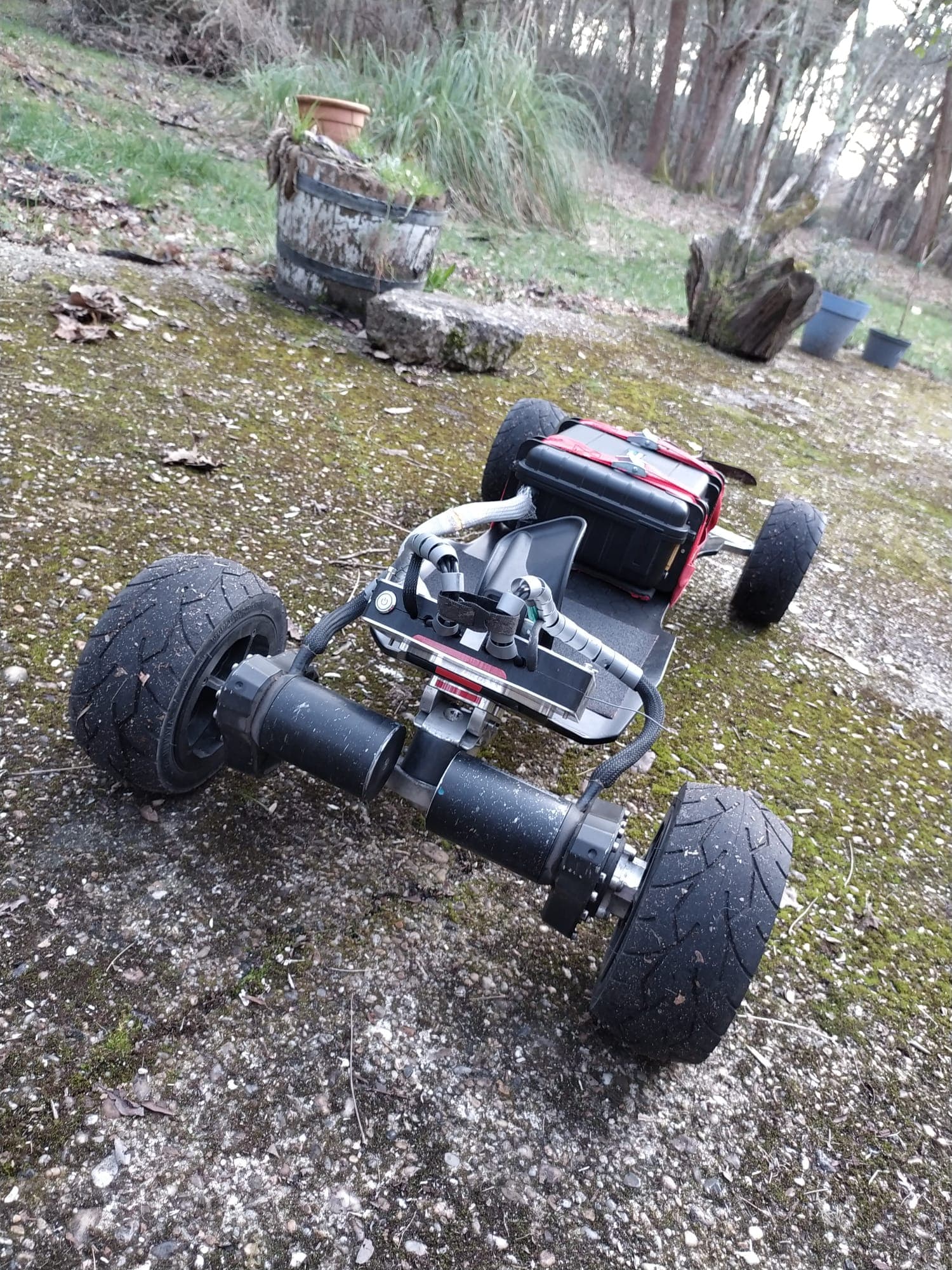

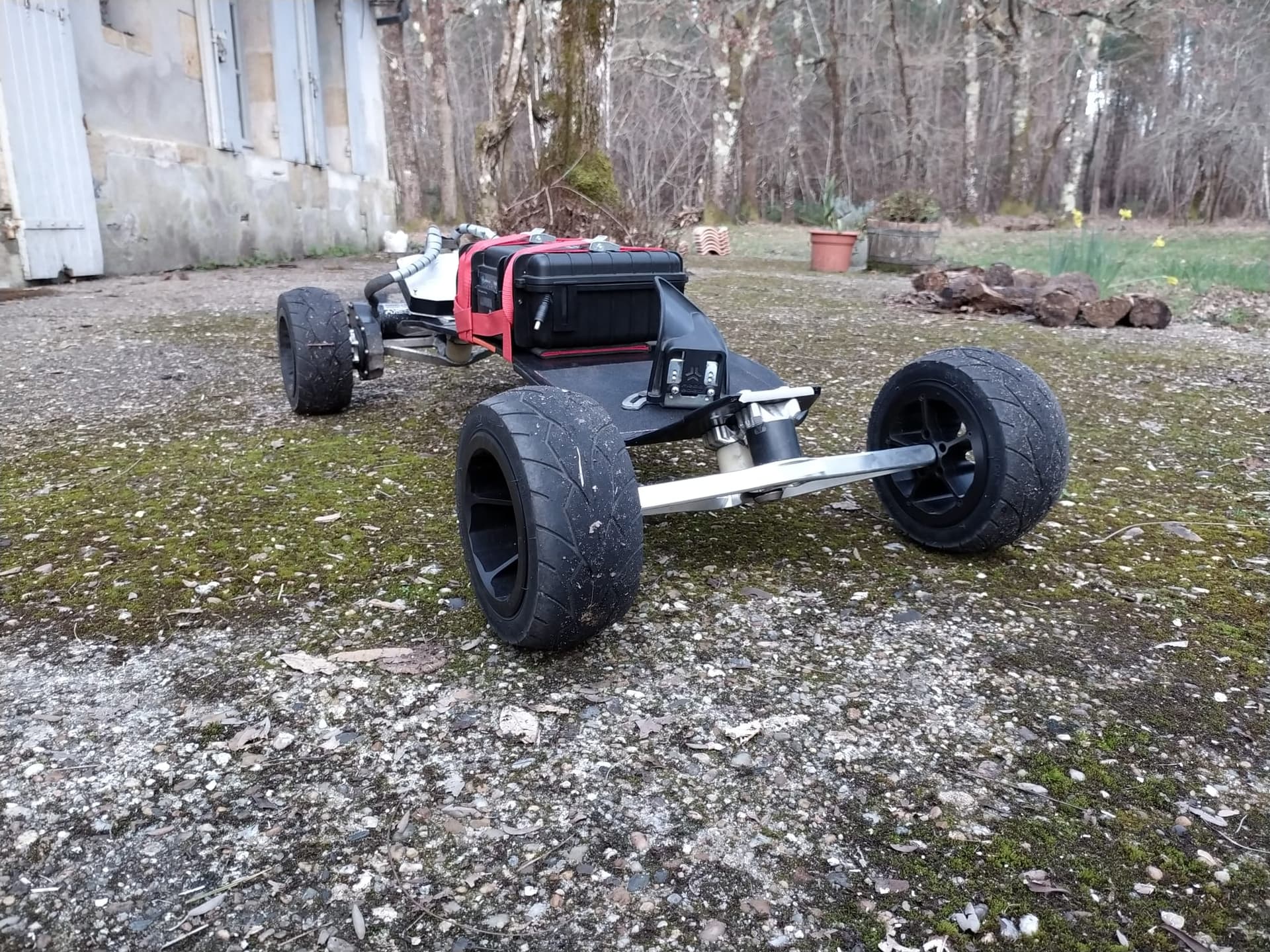

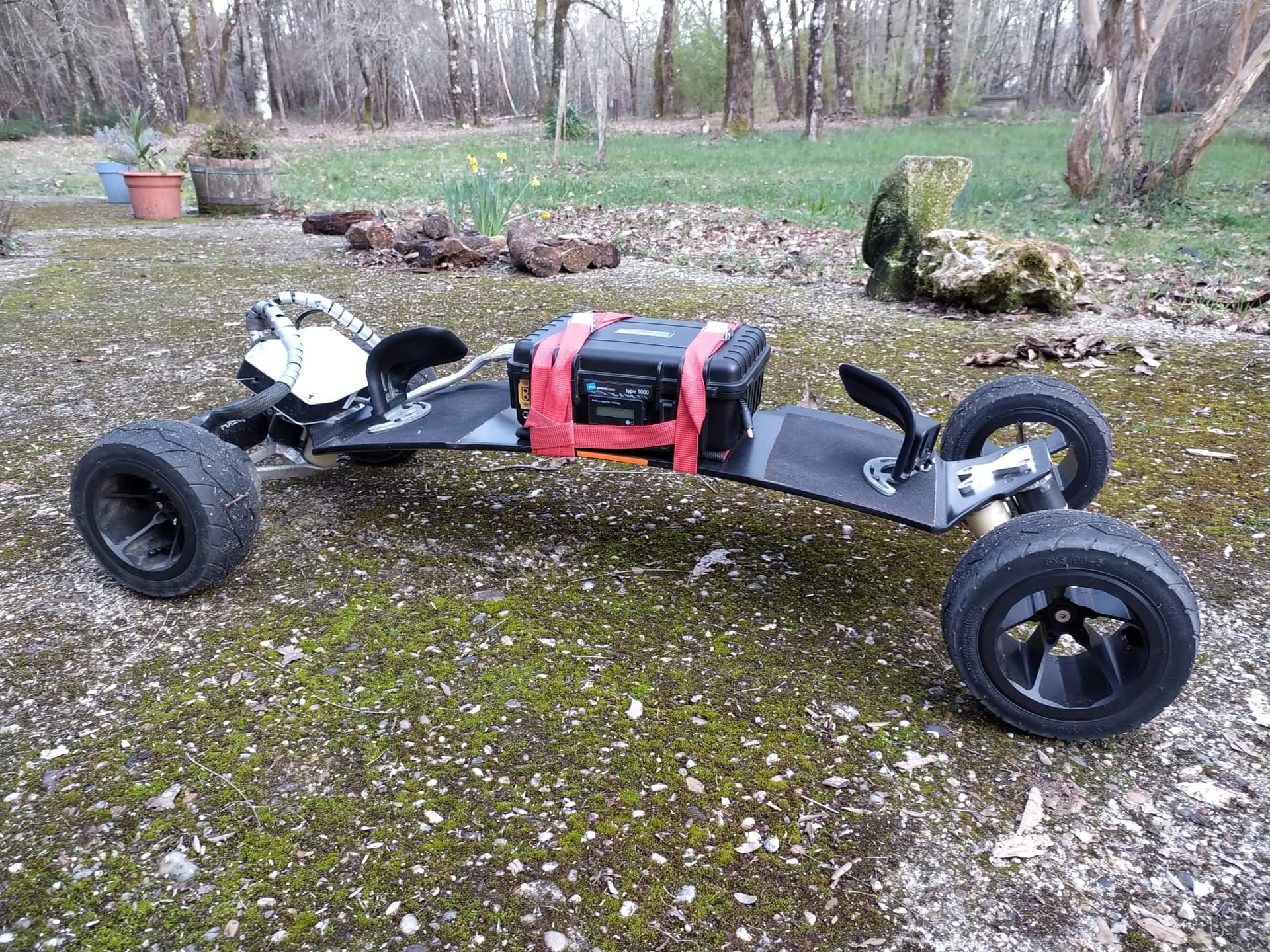

Petit mix plaisir entre un deck Kaly Nyc et des trucks E-toxx !!!
Deck Composite Kaly XL Deck
Trucks Stealth? Etoxx
Vesc Spintend 75v/100A
Jantes en POM
Pneus Tubeless INOVA
Gear Drive Moon V2
Moteurs Flipsky 63100 140Kv 5500W
Batterie 16s6p 40T 25 Ah
Hook Freeboard S2 Bindings

bien ces trucks à double bushing? jamais essayé …
C’est simplement incroyable car ça reste très tournant à basse vitesse et très stable à haute vitesse ! Ça absorbé aussi très bien les aspérités du chemin, même si je dois reconnaître que le deck joue aussi donc difficile d’avoir une vraie idée sur le rôle des trucks.
Mais pour rider un Nosno tout les jours, ça reste bien plus smooth :sunglasses::v:
Salut :wave:
Dit moi les 5 vis vers le gear drive c’est quoi comme type de métal ? Acier , inox , titane ?
Car les vis étant plus près de l’axe la résistance au cisaillement est plus sollicité.
Tu vis sur combien de mm de profondeur dans le gear drive , environ 5 mm ?
Désolé pour les questions, c’est que je suis en train de voir pour adapter ces jante là sur mon gear drive que je vais devoir tarauder.
