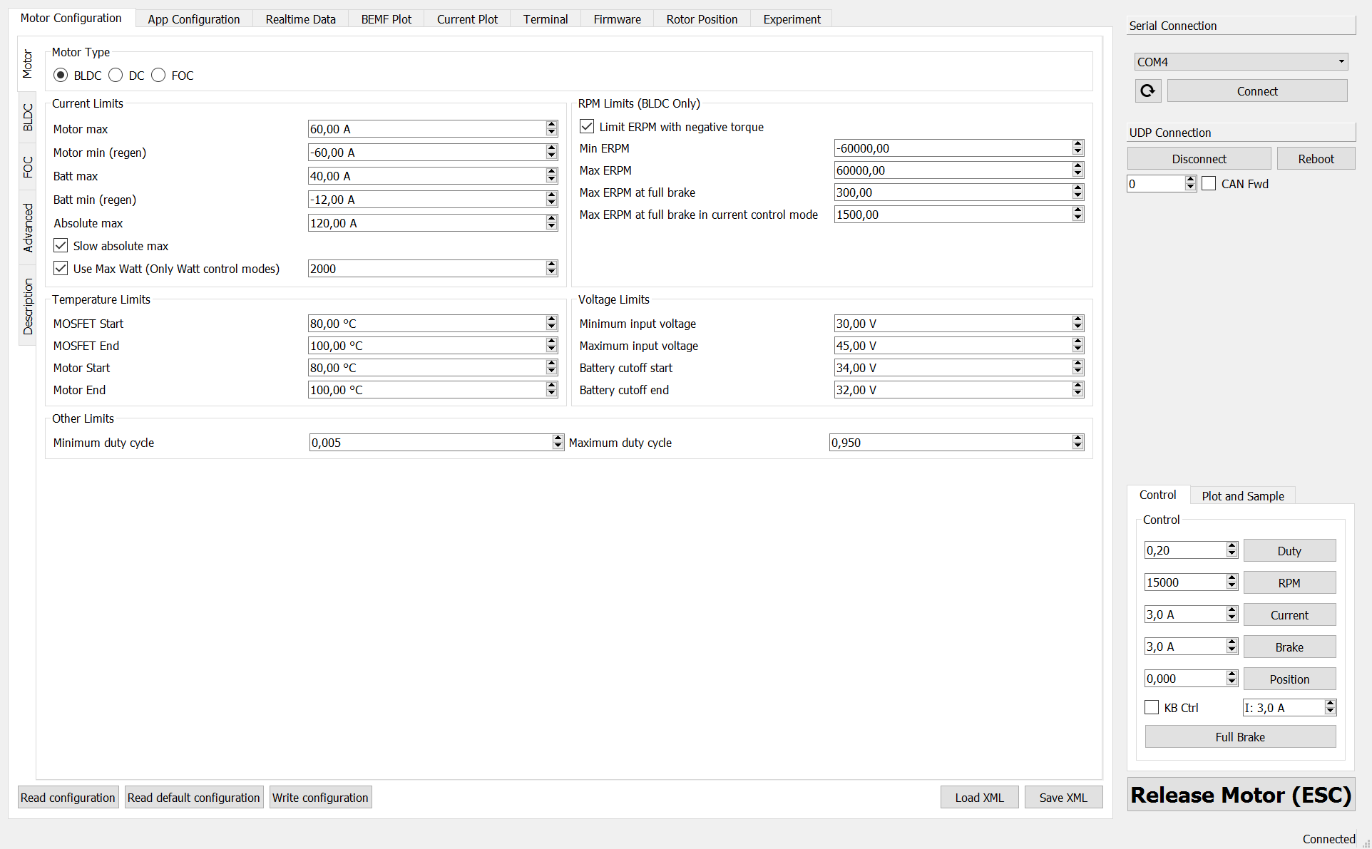

Peux-tu donner les explications de pourquoi les tiens sont + appropriés que les miens ?Motor Configuration
Motor Max: 70A 85A c’est trop haut et tu risques de déclencher des OVER_ABS_CURRENT
Motor Min (regen): -70A Motor min idem que max mais en -
Batt. Max: 50A Bon bah là ça a changé. Mais le VESC est donné pour 50A max continu.
Batt. Min (regen): -12A Si tu regardes les caractéristiques des piles Li-Ion utilisées, tu peux pas charger au-delà de 4A/Cell, soit en 3P 3x4 = 12A
Absolute max: 120A
d’après ce que dit Pimousse j’suis limité à -12A si je ne veux pas “flinguer” ma batterie, sur quel autre paramètre je peux influencer pour avoir un frein plus mordant ?

Ma config est sur mon 1er post pas motivé à passer en dual car j’vais perdre en autonomie

J’ai mis 35A au lieu de 25A et ça me semble un peu mieux et par contre j’ai mis -20A pour le regen mais avec une courbe personnalisé, c’est largement mieux !

Pourquoi tu as mis -20A en batt min ?
Pour avoir plus de frein :roll: mais je suppose (peut-être à tord) que le -20A c’est lorsque je suis à -100% throttle ? donc si je freine pas à fond ça le fait, non ?

le batt min est dépendant de tes li-ions, comme Pimousse te l’avait expliqué. Si tu balances trop en regen, ça flingue ton pack car tu envoie trop de courant en charge.
Fais comme tu veux Léon pour tes réglages.
J’ai l’impression de pisser dans un violon quand je prends du temps pour t’explique les choses.
Donc maintenant démerde-toi mais ne vient surtout pas me/nous reprocher ni pleurer quand t’auras flinguer ton matos ou ton appart ou ta santé à cause de tes conneries.

et si j’ai bien compris, c’est que si j’suis à -100% de la remote que j’arriverais à -20A, non? mais si je suis à -50% j’suis à -10A, non ?

Encore et encore et encore une fois :
Max batt et min batt : paramètres de SECURITE !!
On les règle une fois pour toute en lien avec les specs de sa batterie.
On n’y touche pas, même pour tester. POINT BARRE.
Tu peux jouer autant que tu veux avec ta courbe de remote si ça te chante, mais c’est tout.
Y’a pas de calcul 50% de 20A fois 3, divisé par 5, je retiens 4, je pose 2… NON.
je t’écoute
Non, justement, et c’est pour ça que tu me fais péter un plomb.
Relis les dernières pages.
Tu me demandes mon avis sur tes paramètres : je te fournis un tableau corrigé
Tu me demandes pourquoi j’ai choisi ces valeurs : je te commente tout
Tu te plains de pas avoir assez de frein et veux savoir quoi modifier : je te réponds “RIEN A MODIFIER”
Tu changes ton batt min quand même…
A ton avis, quelle conclusion j’en retire ? Hum ?
Un indice : voir mon dernier post
