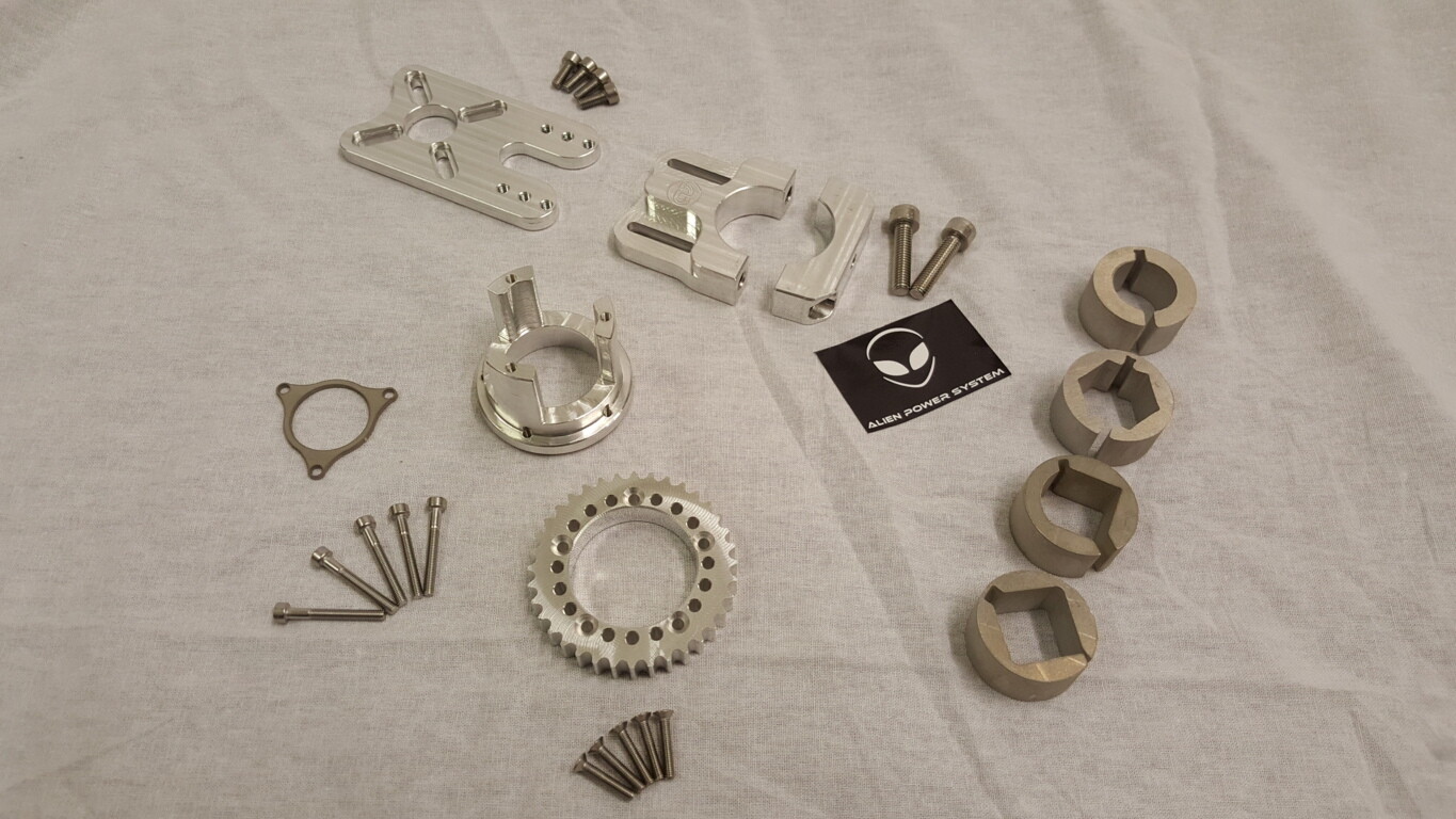

Pour tes Randall ça doit pouvoir se prototyper en partant sur les supports moteurs d’Alien Power System, la partie Alien Drive System tu peux choisir des embase se sera surement un bon pour ensuite tailler dedans comme tu le souhaites
