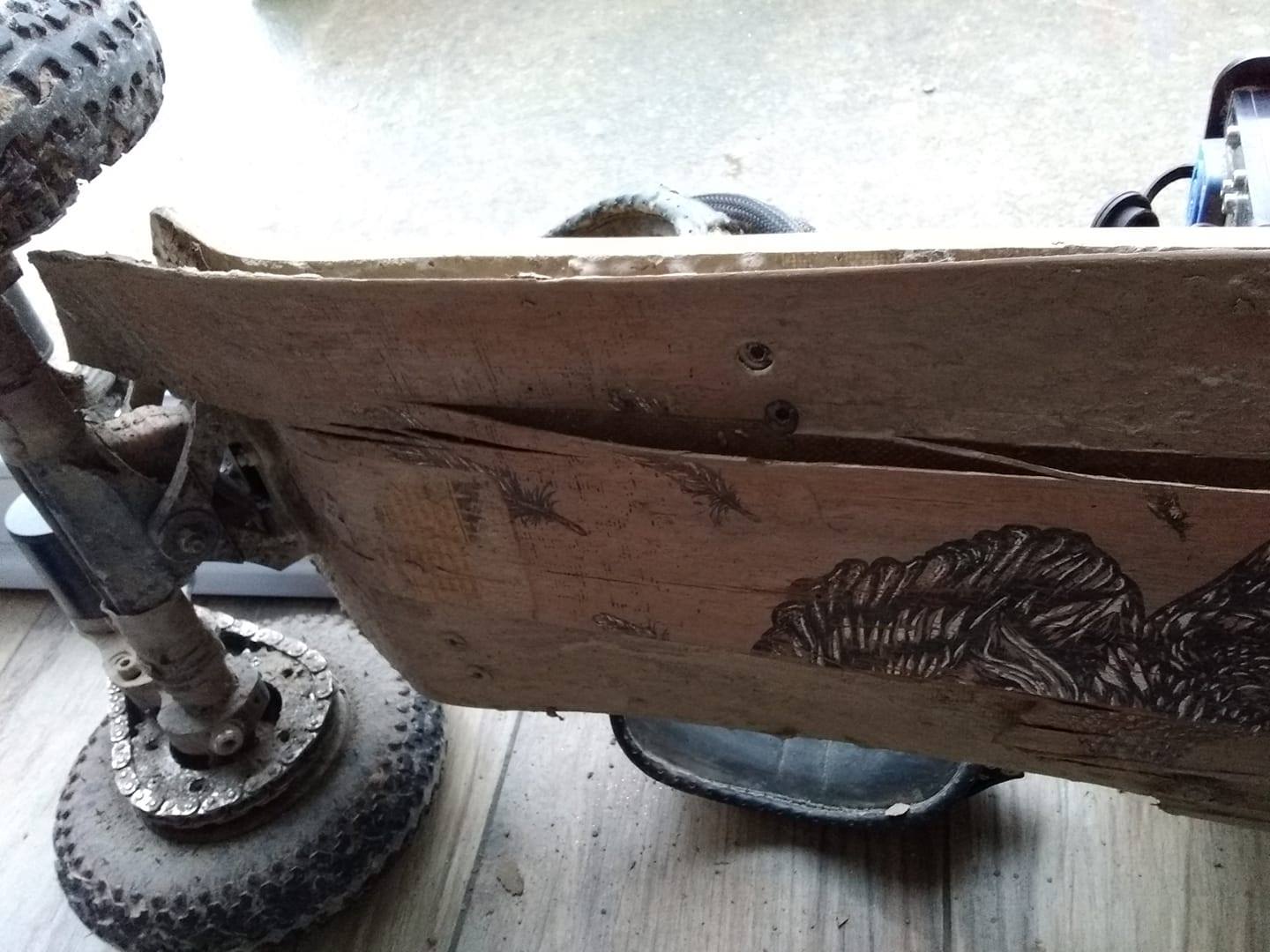

Incroyable la délamination ! Sur ma MBS Pro 97 DW2, la couche supérieure a commencé à se fissurer, à partir d’un des trous des vis du truck. Je me demande si ça ne va pas finir comme toi
Salut,
contacte le sav de mbseurope directement avec des photos en gros plan et avec le n°de série du deck.
Ils sont assez réactif, j’ai reçu un nouveau deck. (pas encore assemblé, je vais achever le mien en premier).

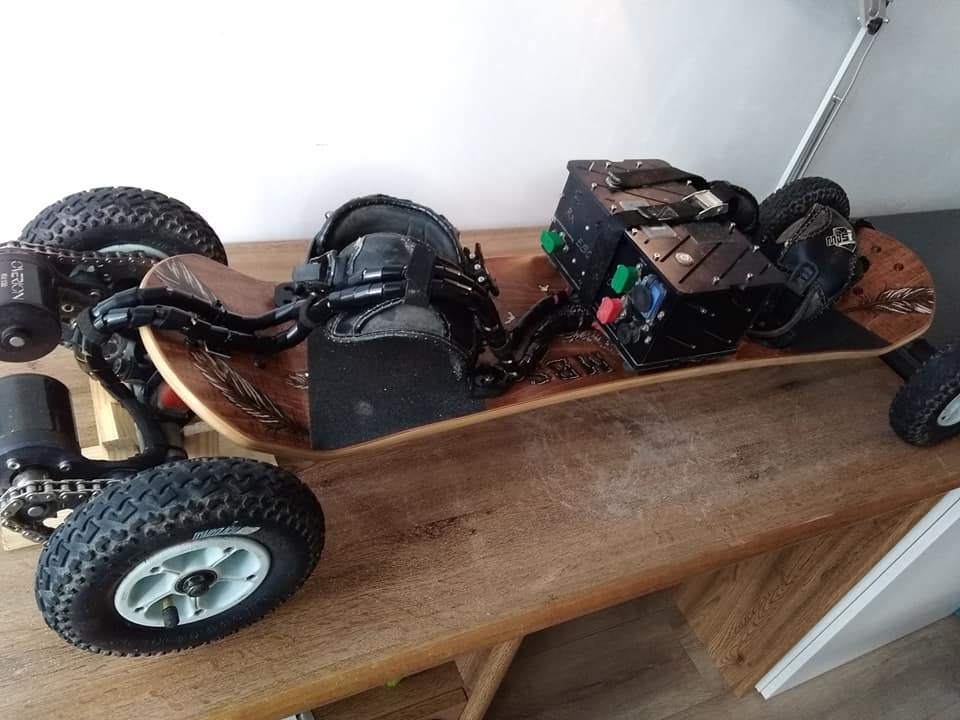

Encore des petites modifs.
Changement:
- remplacement des gommes jaunes par des oranges.
- modifications de la transmission de 11/35 par 11/32
Résultat: - les gommes orange sont Top, lors des virages serrés en enchainement, il n’y a plus l’effet retour en sortie de virage qui te propulse dans la direction opposée (genre faute de carre en snowboard). Il faut marquer plus la prise de carre et la direction est plus précise.
Lors des sauts, je suis plus en confiance car à l’atterrissage il n’y a plus l’instabilité. - Pour la transmission, ma vitesse de pointe est passée de ±30Km/h à ±36Km/h voir 39Km/h sur route lisse avec les pneus gonflés à bloc.
J’ai perdu un peu de couple en TT que je compenserai avec des batteries lipos de petites capacités, mais avec un taux de décharge plus élevé, mise en parallèle.

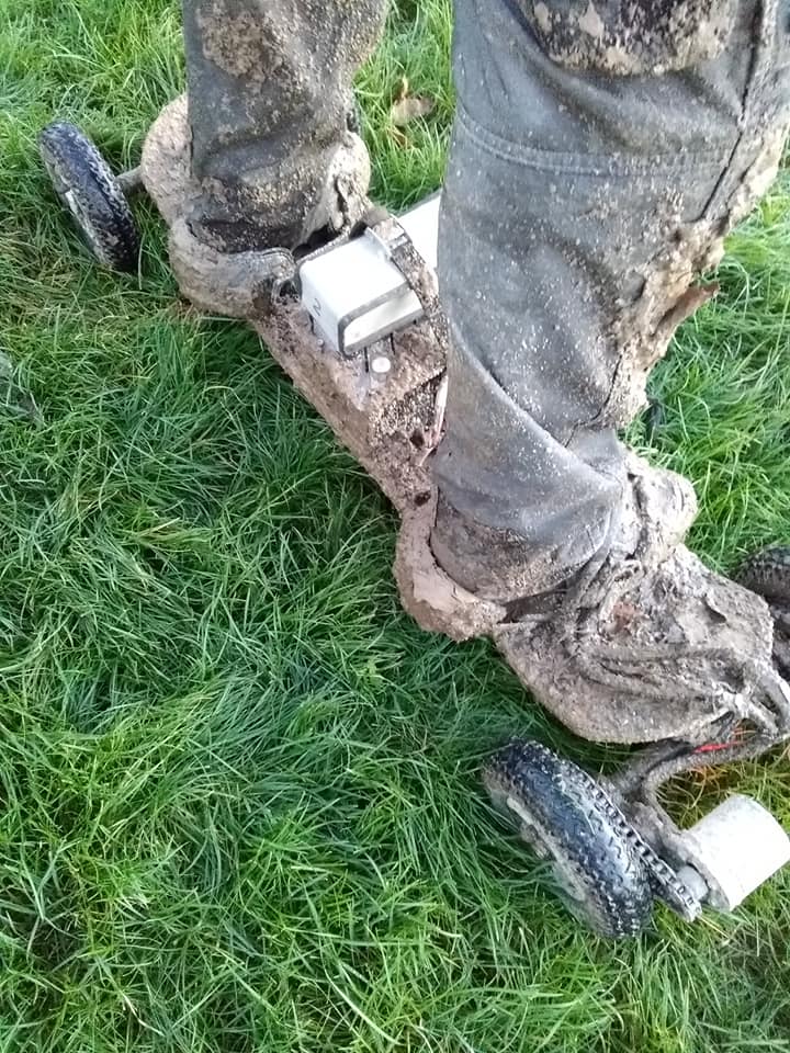

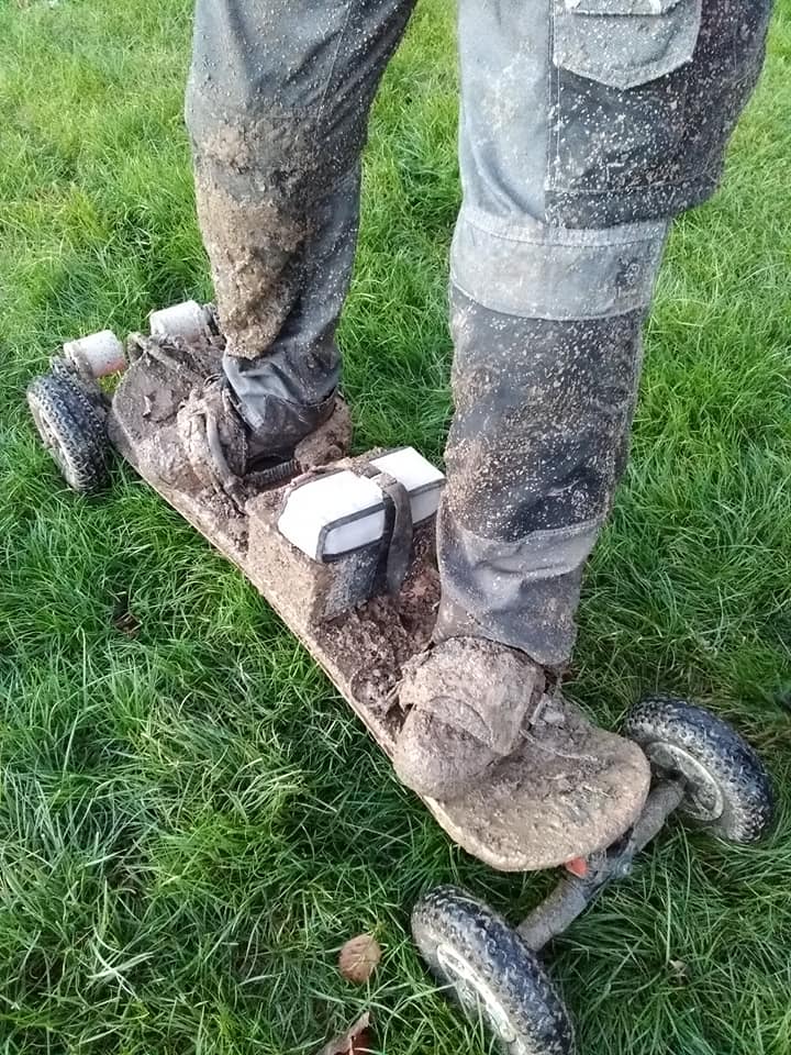

Petit test ride après les dernières réparations.
Je pensait faire quelques Km sur route pour tout valider et puis mes bonnes habitudes ont pris le dessus!!!
Magnifique ! ce pour quoi ces planches sont faites
, perso je met un pantalon de pluie à 10e qui épargne bien des du nettoyage.
C’est un vieux pantalon de travail.
A la base, je partais pour 10minutes mais le beau temps et comme tout allait bien, j’ai poussé un peu plus loin.
Quand je suis rentré et que ma femme m’a dit “TU RENTRE PAS COMME CA”,
plein de mauvaise foi j’ai répondu " he bêêê quoi chouchoutte ".
Elle a fait les photos pour me montrer.
On voit mon air dépité derrière mon casque.

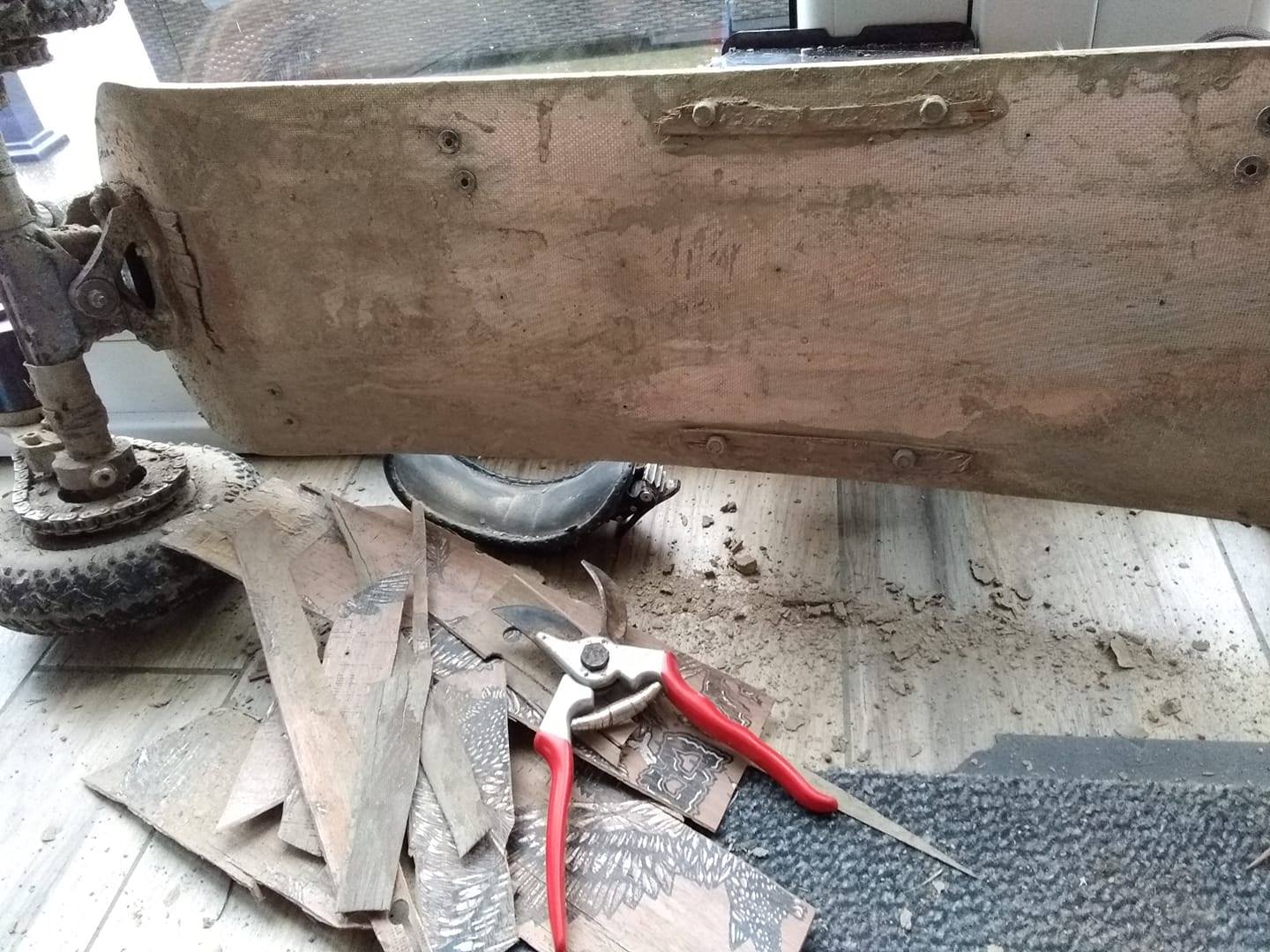

Salut,
Suite à ma dernière sortie, j’ai un peu abimer le dessous du deck.
J’ai retiré toute la couche du bas en mauvais état.
Je voudrais renforcer le dessous pour protéger des projections de pierres.
Je n’ai jamais fait ça et je me tâte entre du Carbone et du Kevlar.
J’ai trouvé ça sur ce site.
Que me conseillez-vous?
Carbone ou Kevlar ou Carbone/Kevlar? (avantages et inconvénients)

les 2 iront très bien, le kevlar est plus souple et se travail un peu mieux, pour moi va falloir que tu fasses au moins 2 voir 3 couches pour compenser l’épaisseur de bois perdu
Tain tu l’as complètement défoncée!
