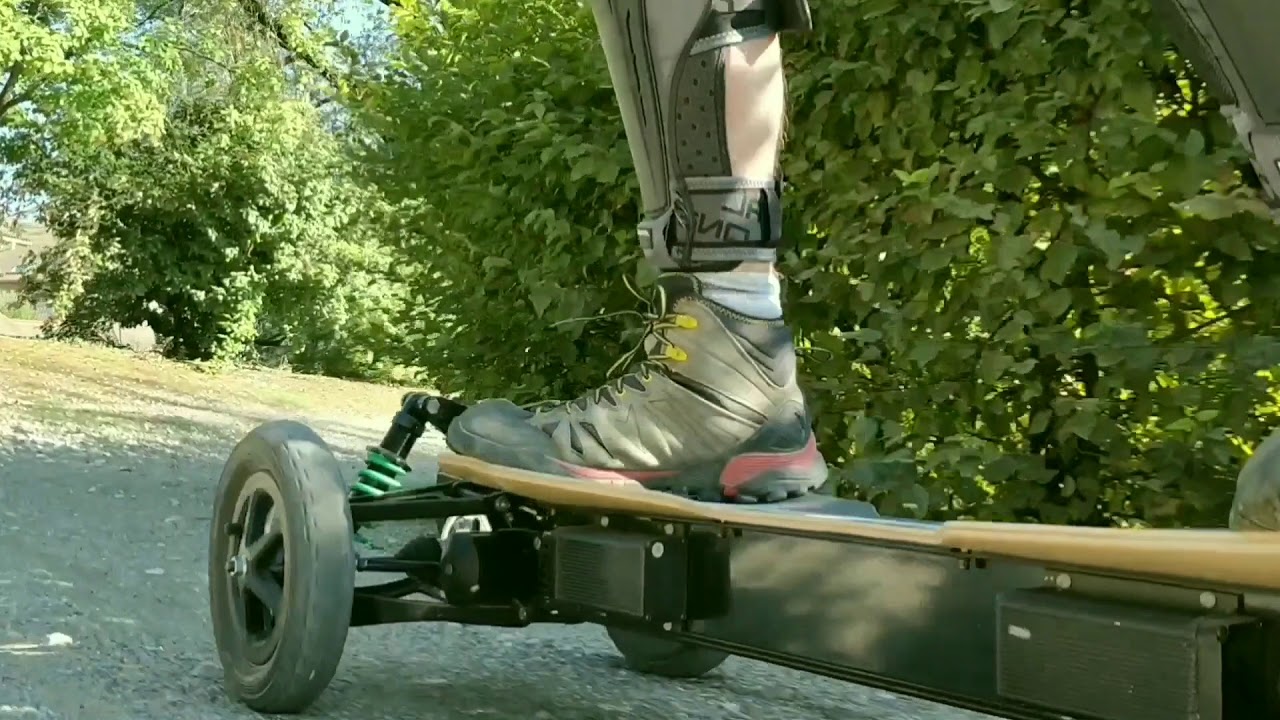

J’y vais de ma petite review puisque Tarto me l’a prêtée le temps de quelques tours sur un terrain de BMX.
La sensation est vraiment, mais VRAIMENT différente d’un MTB.
Pour commencer, il n’y a pas cette résistance des ressorts/bushings à mesure que l’on appuie sur la carre, ce qui donne une sensation de tomber quand on ride dû au réflexes de mettre du poids sur les orteils ou talons.
En ride, l’objectif de cette board tend clairement et ouvertement au ride confort sur tous terrains.
La force tranquille des 4 roues motrices épargne au rider d’adapter sa répartition du poids comme sur un MTB 2WD pour maîtriser la motricité dans des passages délicats tels que gravillons. Il suffit de s’en remettre à la telco et appuyer plus si besoin, rien de plus.
Au feeling, la remote m’a paru “lente” dans le sens où la planche n’est pas explosive quand on engage la gâchette (dépend peut-être du mode).
Sûrement un réglage + mon habitude avec la PirCac, qui sait.
Toutefois, le côté “force tranquille” demeure présent car même sur un filet de gaz, en engageant de grosses côtes pour la challenger… bah ça bronche pas.
Pas de ralentissement, rien ne peine. On entend les moteurs envoyer plus d’intensité, certes, mais la motricité reste inchangée là où la PirCac aurait peiné et sûrement rendu les armes avant le sommet.
Les suspensions apportent un réel confort au ride, c’est tout-à-fait impressionnant surtout lorsque l’on passe dans des endroits un peu plus accidentés : on ne le ressent pas !
Et c’est peut-être aussi ce qui peut troubler voire décevoir : le manque de sensation du terrain, du flou.
Là encore, tout dépend ce que l’on recherche !
Je n’ai pas envoyé plus que ça, car ne pas avoir les pieds attachés sur un MTB reste très perturbant pour moi (pis j’étais pas dans un forme olympique
Côté machine en elle-même, on sent que tout est travaillé.
La complexité mécanique qui s’apparente très clairement à la direction/suspension de bagnole (tringle de suspension, biellette de direction, cardans, amortisseurs…) laisse transpirer un effort de R&D important tout en restant sobre.
Côté batteries et ESCs, c’est sobre aussi, pas de design tortueux à tout va. Aucun fil apparent (si ce ne sont ceux des leds, mais c’est fin).
Le deck quant à lui offre un GROS concave et une longueur largement suffisante pour accepter mon stance “grand écart”. :mrgreen:

alors je déterre le post vu que j’ai récupéré le monstre il y a 3 jours à peine…déja 2 rides
déjà on est beaucoup plus haut que sur le EMTB…c assez troublant au début mais on s’habitue vite tellement l’engin est stable
deuxième différence, ici pas de straps ni hooks:ça tourne tellement bien que c’est inutile,et là encore la stabilité joue son rôle…si j’y mets des hooks un jour ça sera pour résister plus facilement aux accélérations et freinages…c’est un peu comme sur un skate mais construit en plomb…avec des roues 10 ’ (en fait après réflexion y’a pas vraiment de comparaison pertinente mais c’est tres confortable et accessible à un newbie(comme moi…
d’ailleurs les accélérations en mode expert 4WD (oui on peut rouler en 2WD pour économiser, sur un ride tranquille)
sont tres puissantes, mais pas davantage que mon EMTB 6S chaindrive,la différence c’est qu’il y en a un qui plafonne à 30 kmh, alors que l’autre continue d’accélérer sur le meme rythme jusqu’à…ben on sait pas encore, on s’est dégonflé à 45 kmh…a priori on peut aller jusqu’à un bon 55 kmh sur le papier, mais au dela des 45 ça wooble donc je la réglerais plus ferme pour atteindre sa Vmax… :shock:
mais comme l’ont dit PIM et POM…
là ou il y a une vraie différence, c’est en cote…alors là c’est incomparable:le mot cote n’existe tout simplement pas dans le vocabulaire du G4X …lui il fait ce qu’on lui dit à la telco: !ni la longueur de la cote ni l’angle de la pente n’ont d’effet sur lui! ça c bluffant
démarrage en cote idem (en quoi???)
pour ce qui est du franchissement, on attendra des jours plus secs pour s’enfoncer davantage dans les bois…mais déjà on sent bien que la bête passe la ou on lui dit de passer:c pas un pierrier qui va faire poser le pied à terre! (non mais… :evil: )ni une branche,ni un trottoir, enfin on testera au fur et à mesure…l’association d’une suspension exceptionnelle et d’un couple de folie est vraiment efficace: meme en AT plutôt engagé on ne ressent pas le besoin d’être rivé à la board par des straps ou bindings.
