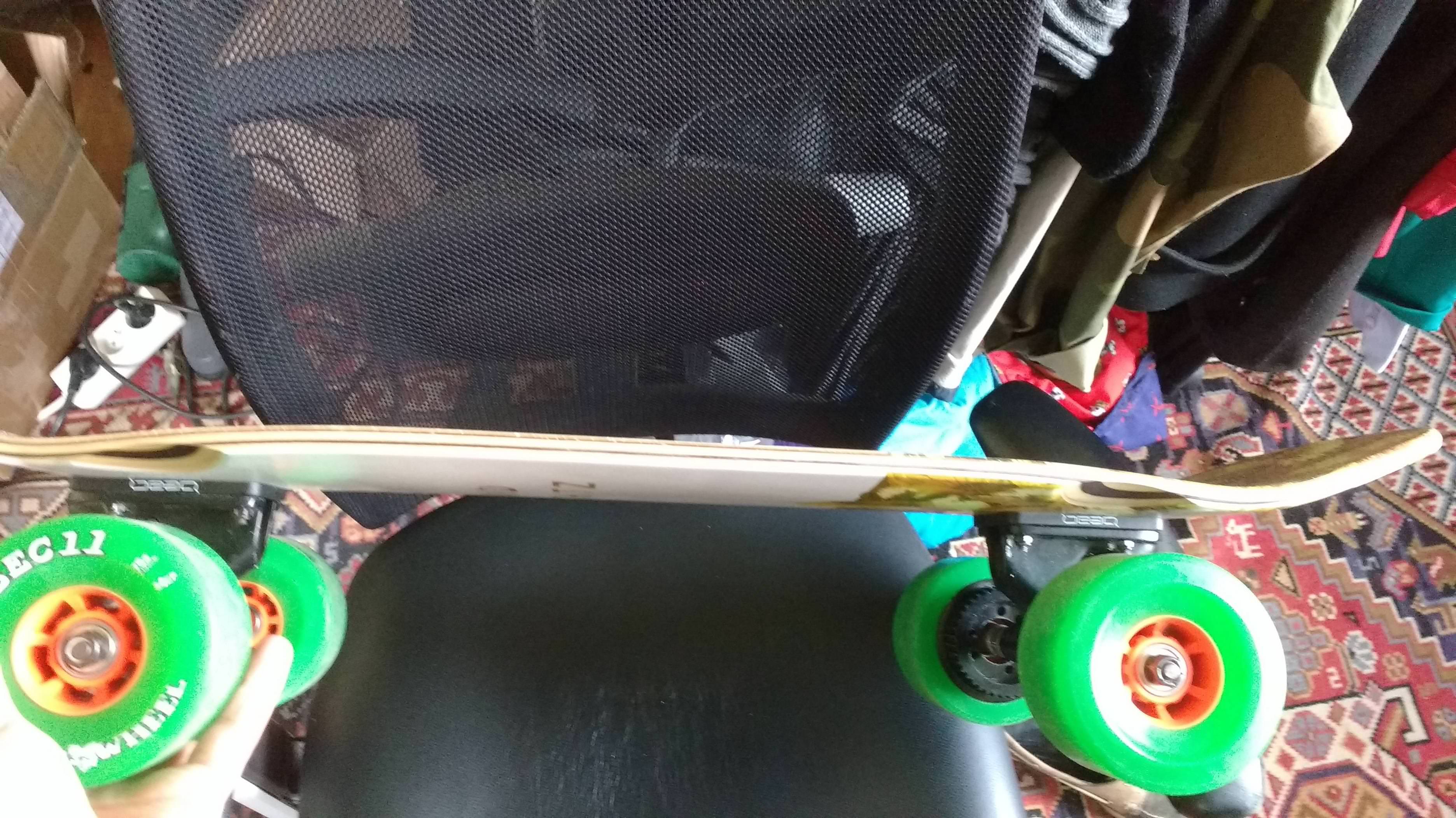

J’ai reçu le deck et testé en downhill, putain c’est tout petit haha la panique totale à 15 km/h :lol:
Niveau wheelbyte ca passe tranquillement, testé avec les trucks un peu mouset ca touche pas.
En tout cas j’ai du travail avant d’arriver à ca.
t’as pas de problèmes de wheelbyte avec des roues grosses comme ça ???
Avec les risers, les wheelwells, les trucks plus larges et le concave assez relevé sur les bords ca passe tout à fait bien.

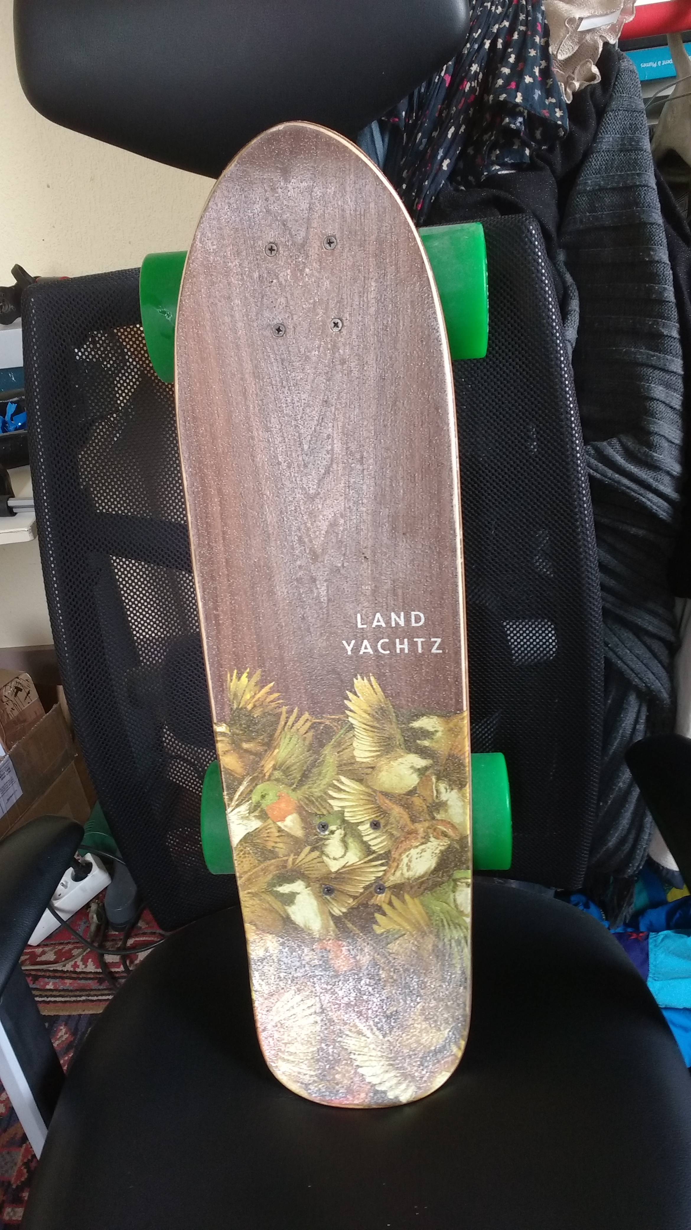

Enclosure et BMS arrivés. Il est temps d’en finir.
Reshaping de l’enclosure car elle n’avait pas de concave.
Les dimensions internes étaient aussi franchement exagérées, il a fallu que je fasse de la place comme un vrai barbare sinon c’était pas possible, mais je suis arrivé à tout rentrer dedans en laissant protubérer ma prise de charge et en l’enrobant de sugru
J’ai complètement refait le pack en 10S4P aussi, reste plus que les branchements BMS, prise de charge, fusible et loopkey sous la focbox, je sais pas encore ou je mettrai le receiver et le module BT mais je crois que ca ira.

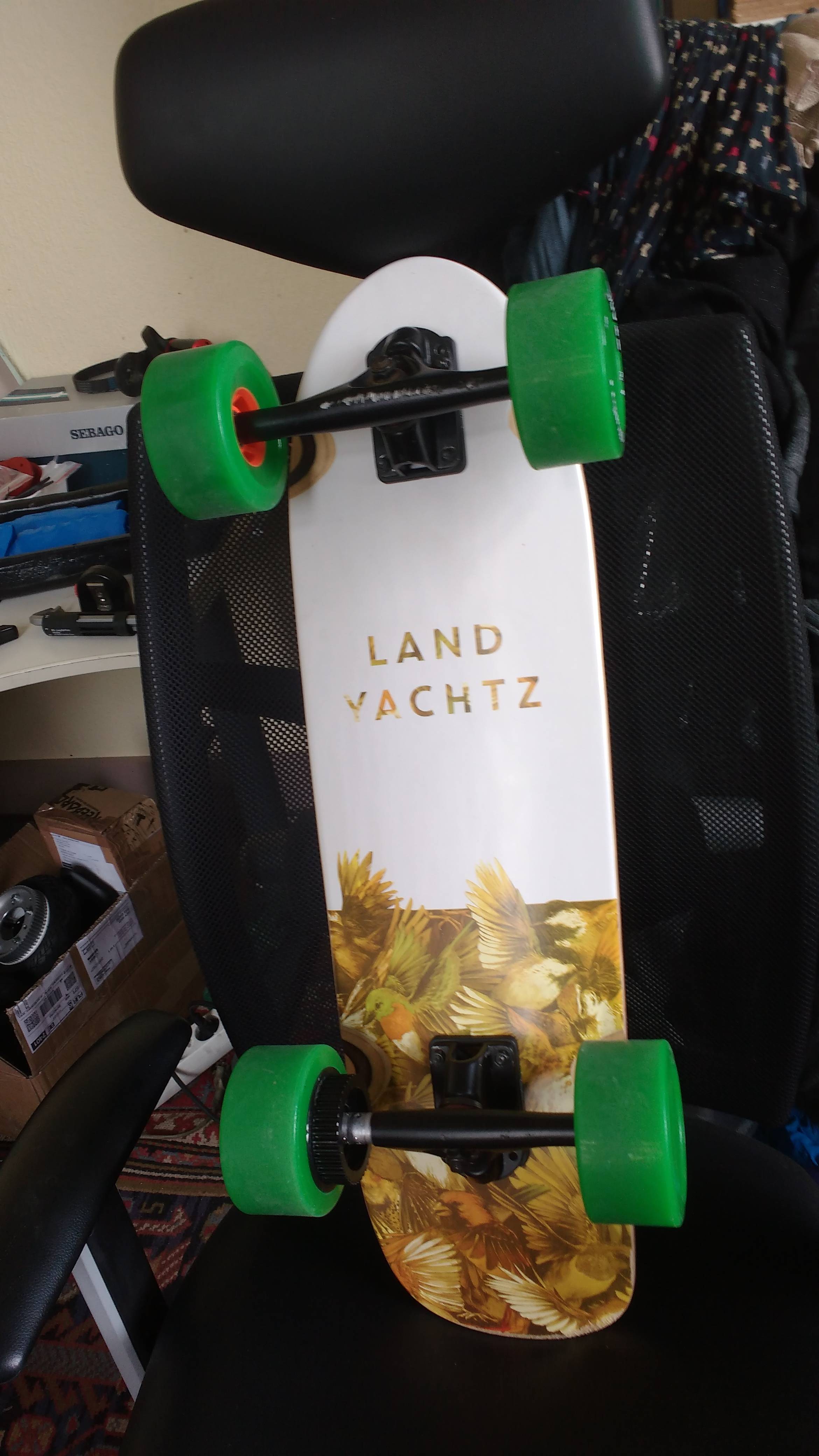

Build quasi fini. Quand tu finis l’assemblage et que tu te rends compte que malgré toutes tes conneries, au final, ca à l’air de marcher et que ca a même un certain charme. :mrgreen:
cablage ultra minimaliste, on ne le voit pas mais il y a un fuse holder entre les prise XT
J’ai trouvé la place d’intégrer un lcd indicateur de charge / voltmètre, par contre il a fallu que je sorte un maximum les prises de charge et de loopkey.
La focbox rentre tout juste
La touche finale, un autocollant blanc avec motif weave qui donne pas mal, par contre j’ai pas trop choppé le truc pour éviter les rides dans les coins.

Toujours pas reçu mes connecteurs mais j’ai retrouvé des bullet 4mm au fond d’un tiroir et du coup j’ai fini mon build.
J’ai fait quelques allers retours avec, ca marche au poil. Je ne savait pas trop à quoi m’en tenir avec le moteur racestar mais au final j’arrive à monter la côte dans ma rue à 15 km/h, et j’ai limité le batt max a 30A, 75% des capacités de la batterie. J’ai du boulot pour m’habituer à la wheelbase aussi courte, il a fallu que je mette un bon coup de vis sur le kingpin arrière sinon je partais en wobble à 10 km/h.
