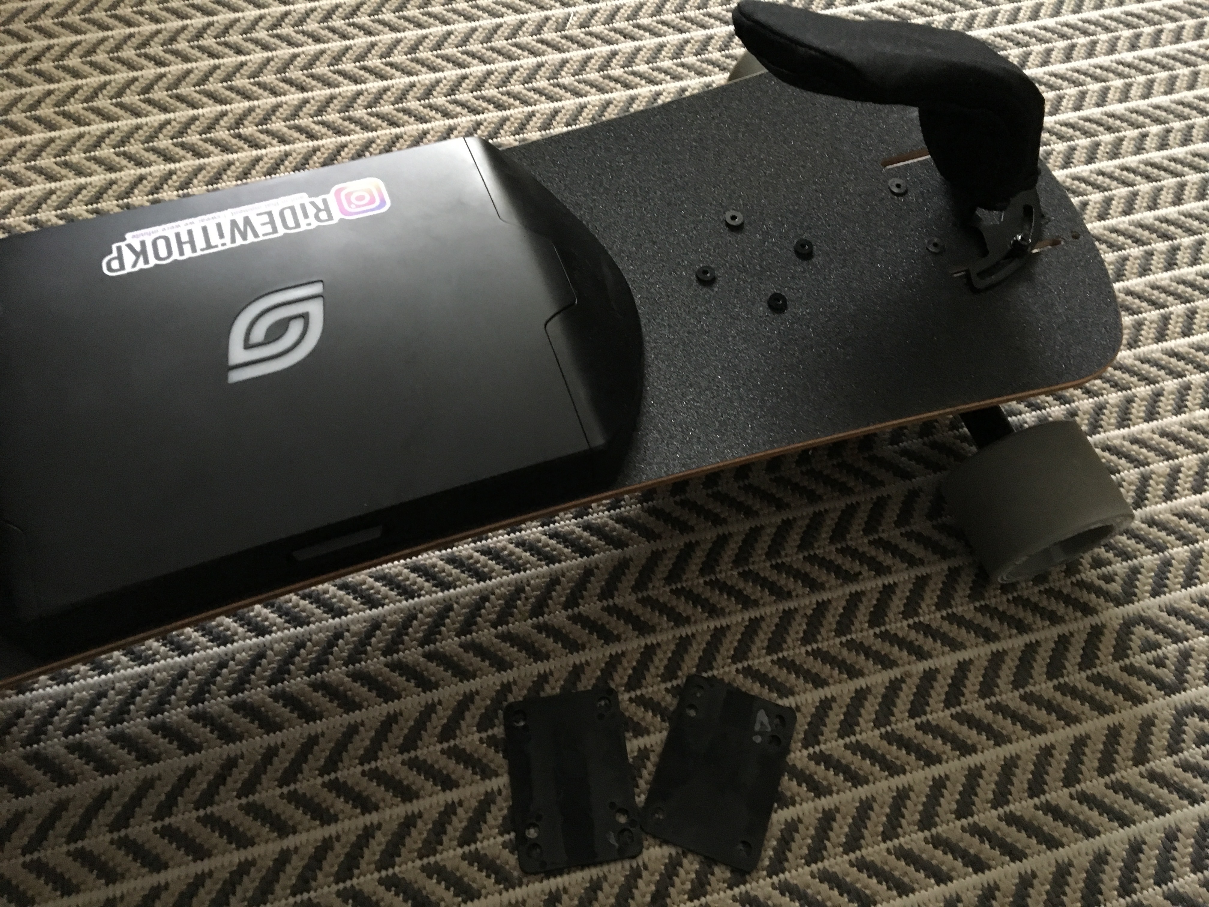

Le design est mieux, la batterie au dessus, changeable facilement c’est cool, surtout avec le couvercle qui se pétait

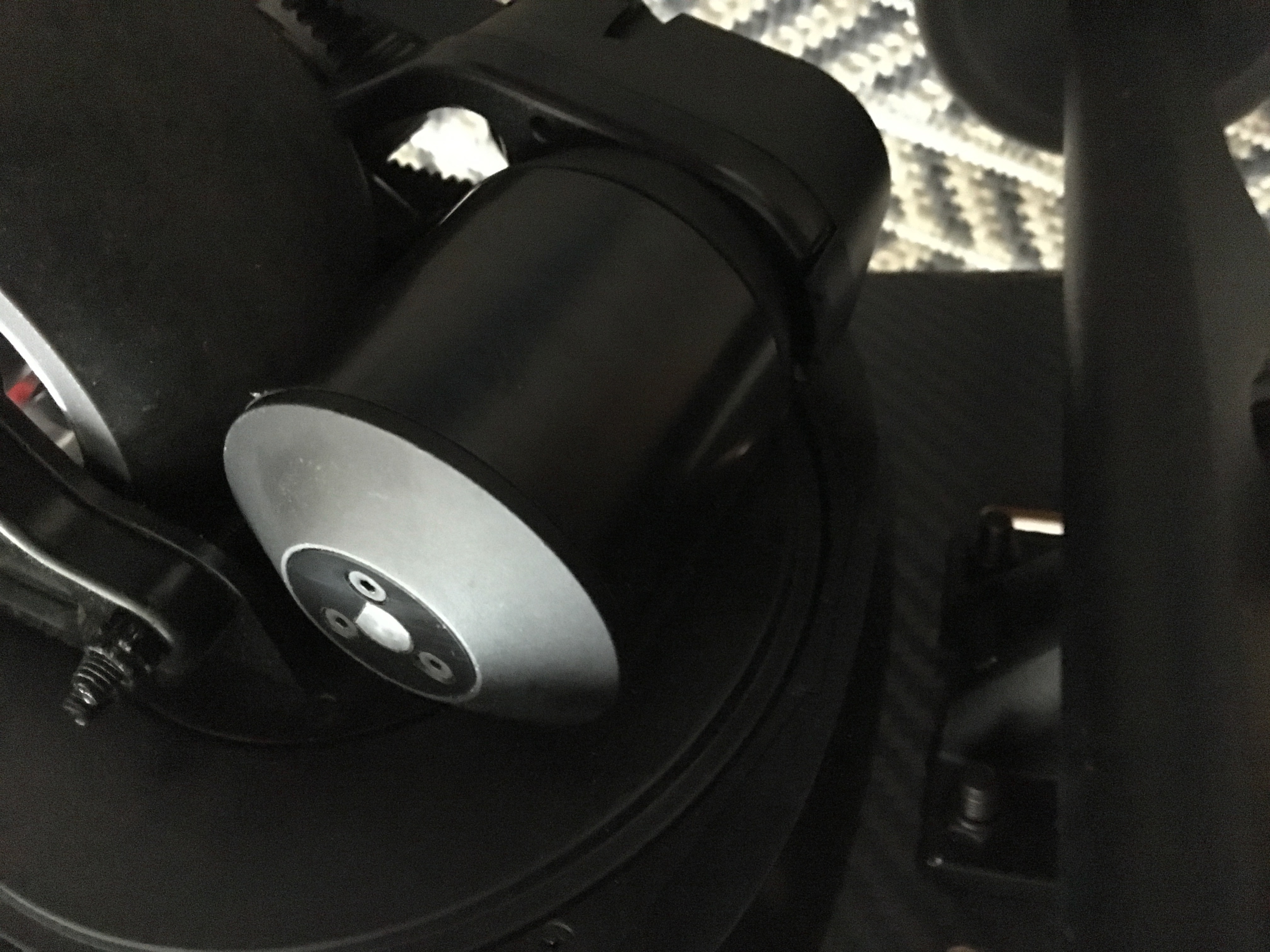

Moteur plus gros, good aussi, et roues plus large, a voir si c’est vraiment mieux

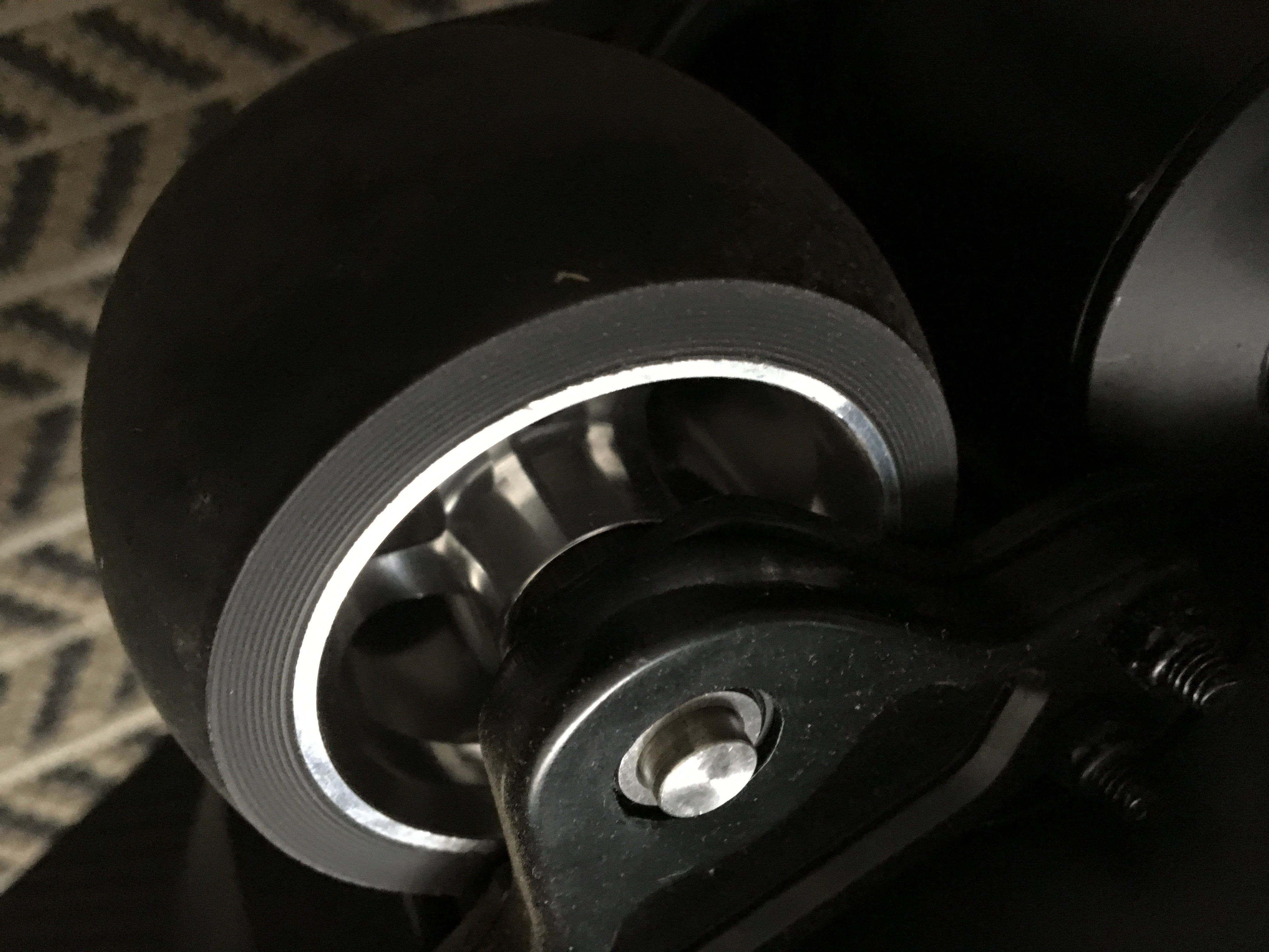

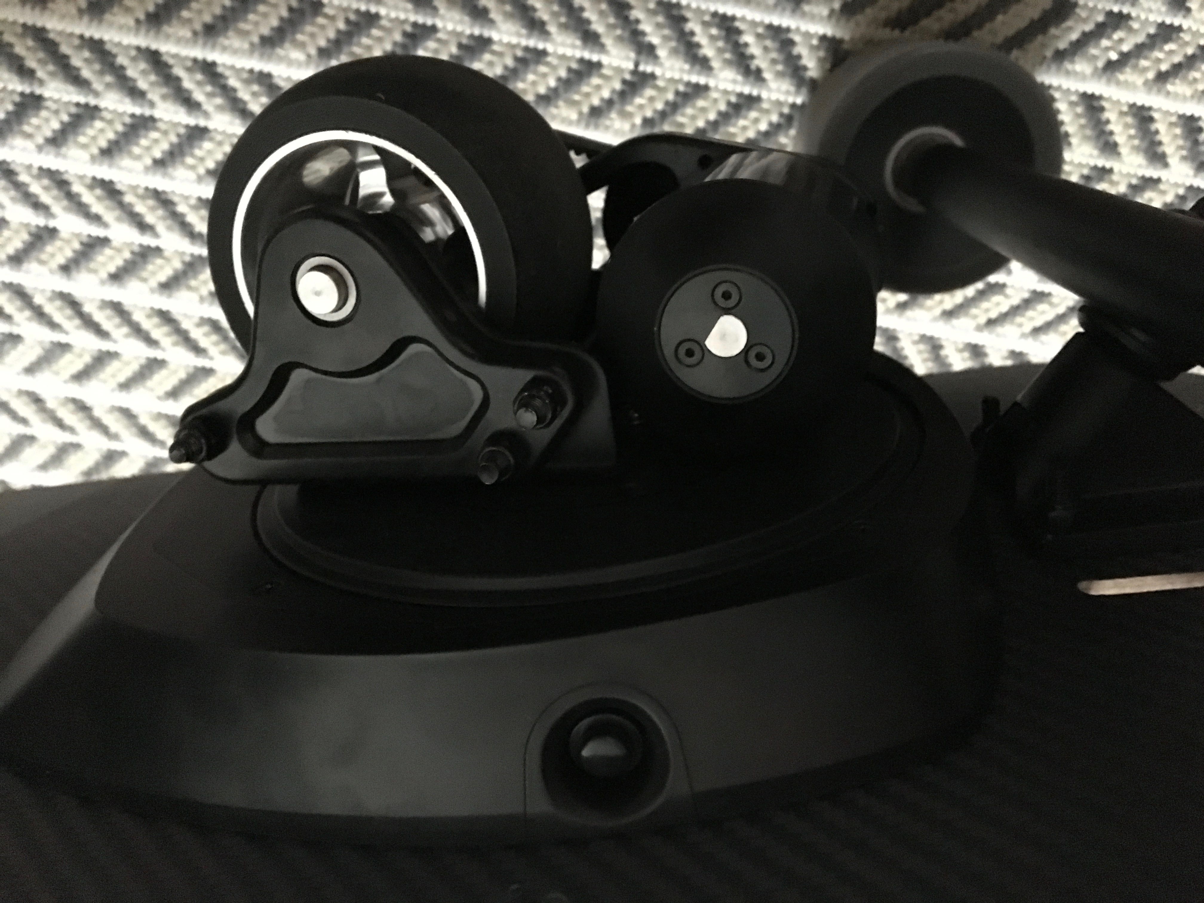

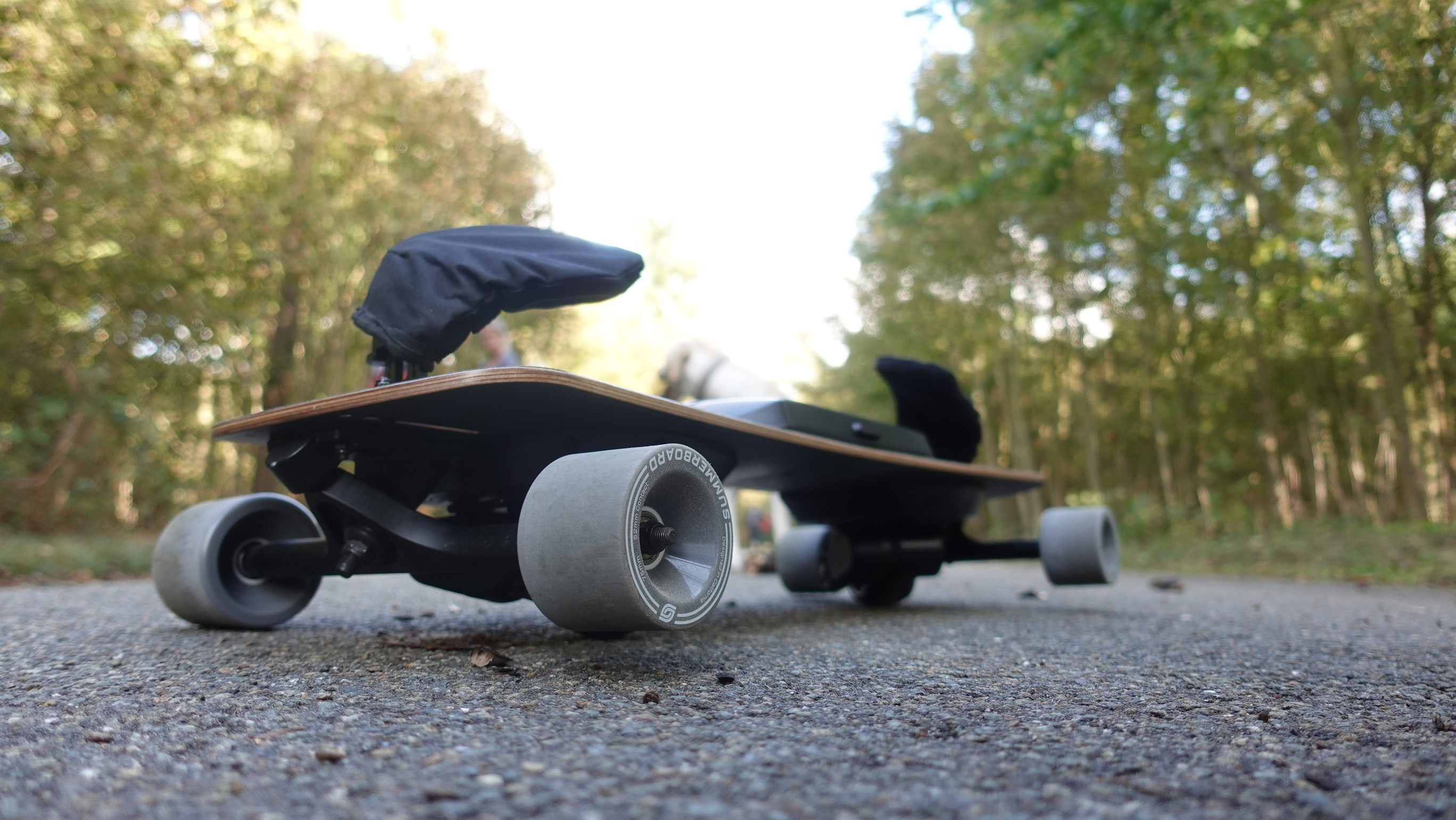

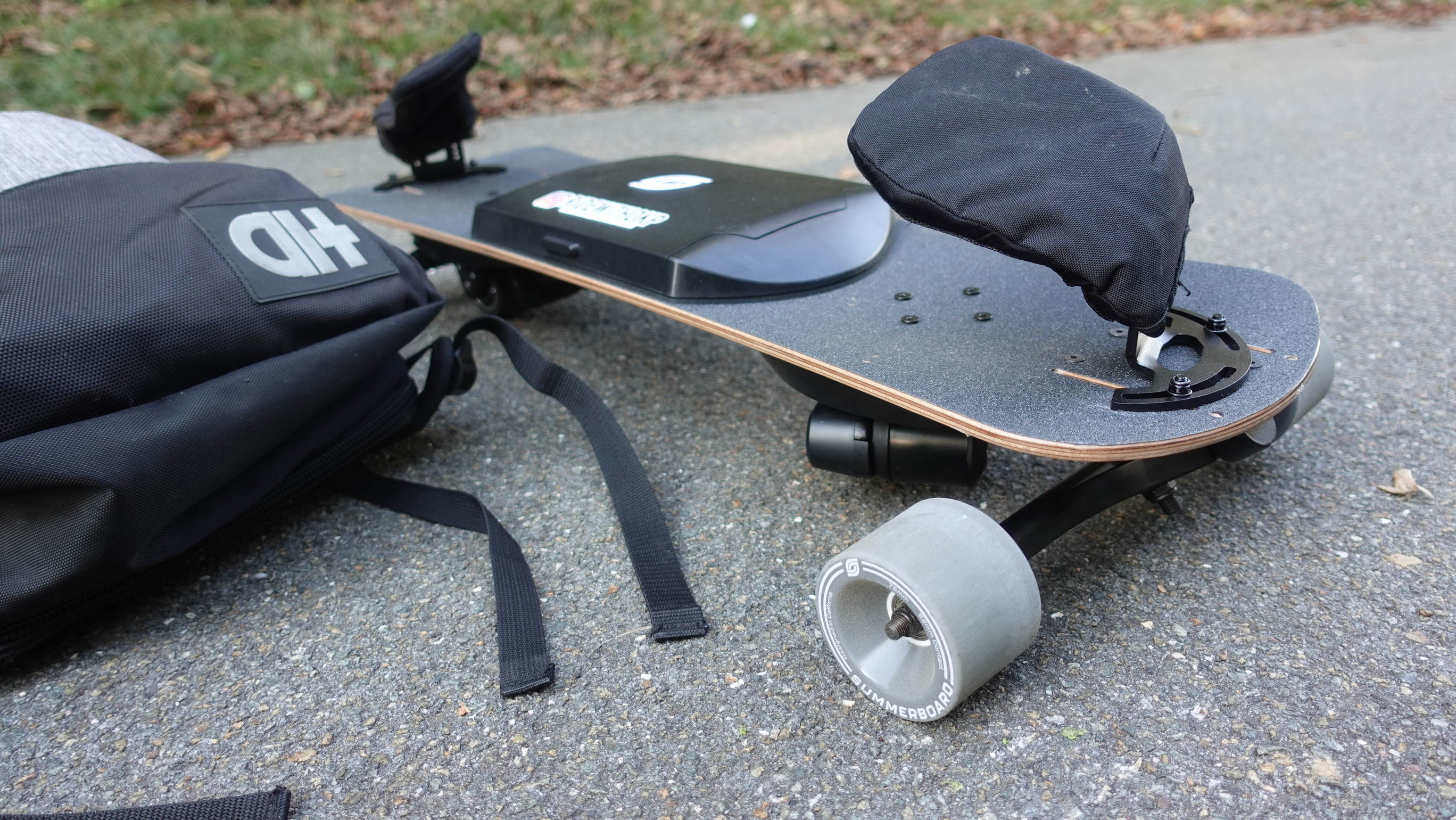

Franchement, pour l’instant (1h de ride max sur un terrain degueu avec des brindilles humides), c’est bien. Ils ont pris tout le feedback que je leur avais envoyé + celui venant de leurs tests + des autres riders et sur lequel j’ai pas été très tendre, mais on quand même gardé des trucs qui servent à rien (pour mon usage).

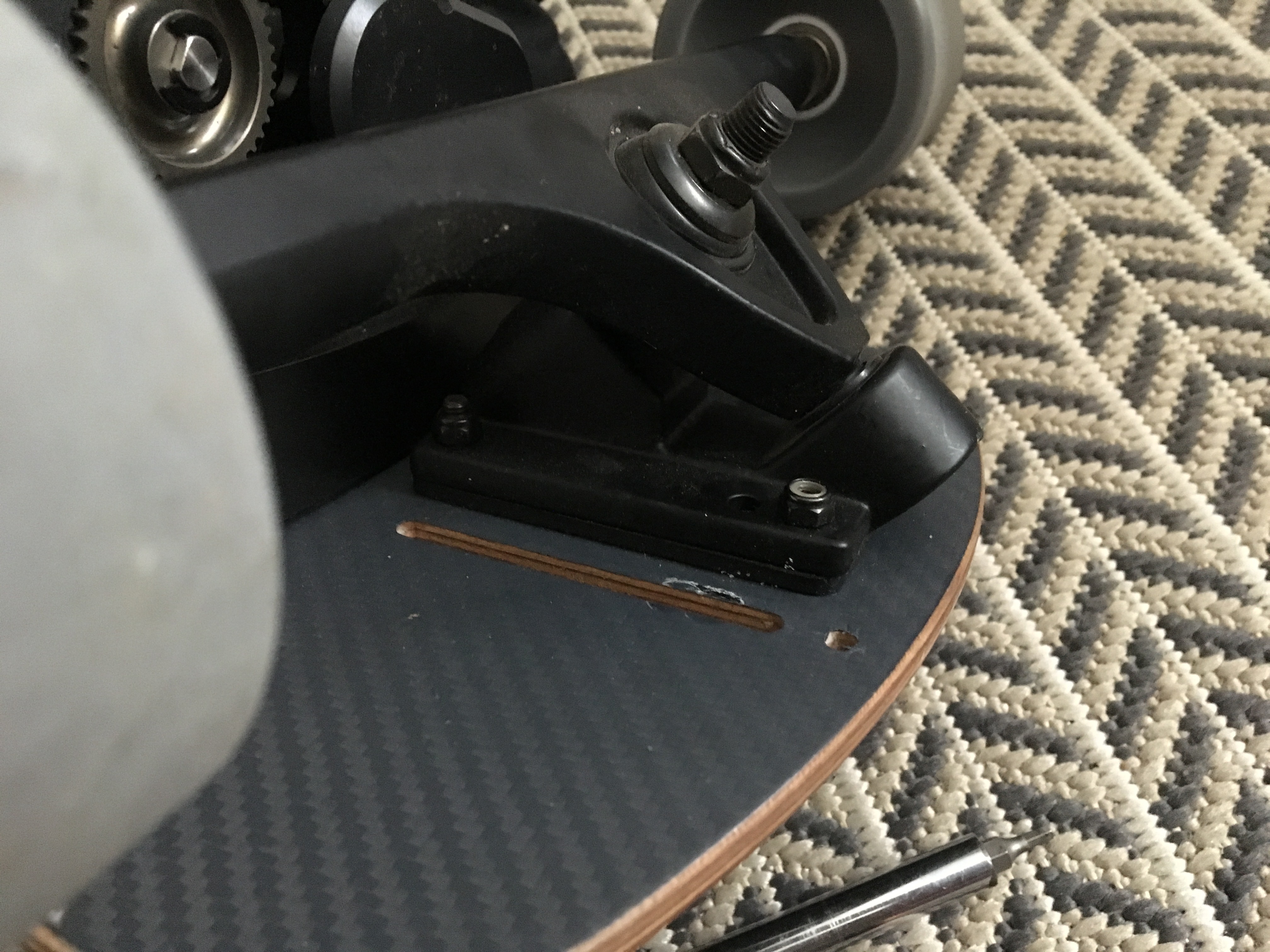

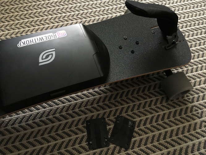

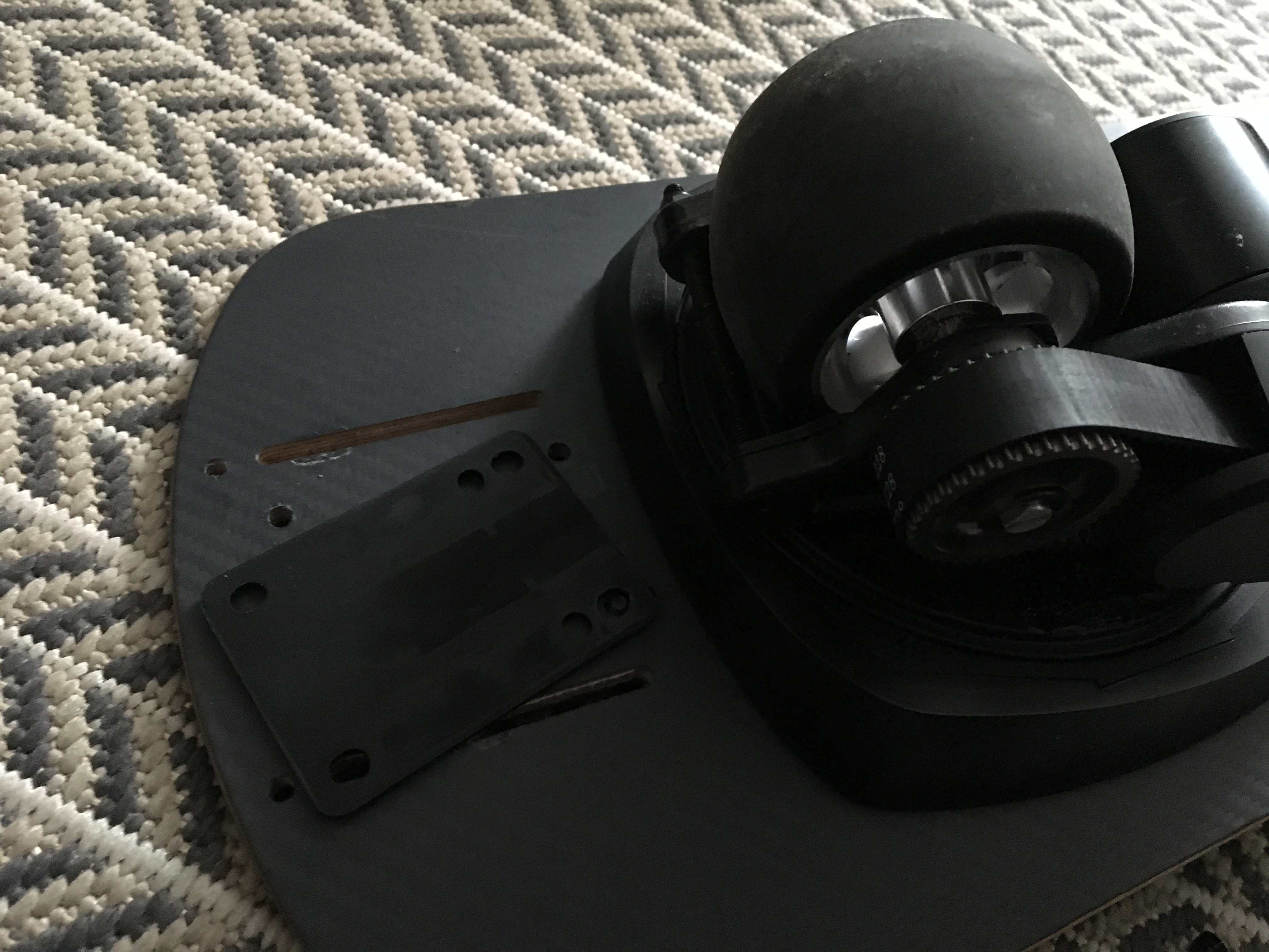

Le feeling est vraiment très bon et pourtant ca reste du sensorless. J’avais laissé les risers de débutant et les trucks desserrés (pire des combos) et j’ai pas pris trop de risque, mais c’était cool. La qualité des roues aussi est meilleure, plus « slidie », à voir l’usure avec le temps.

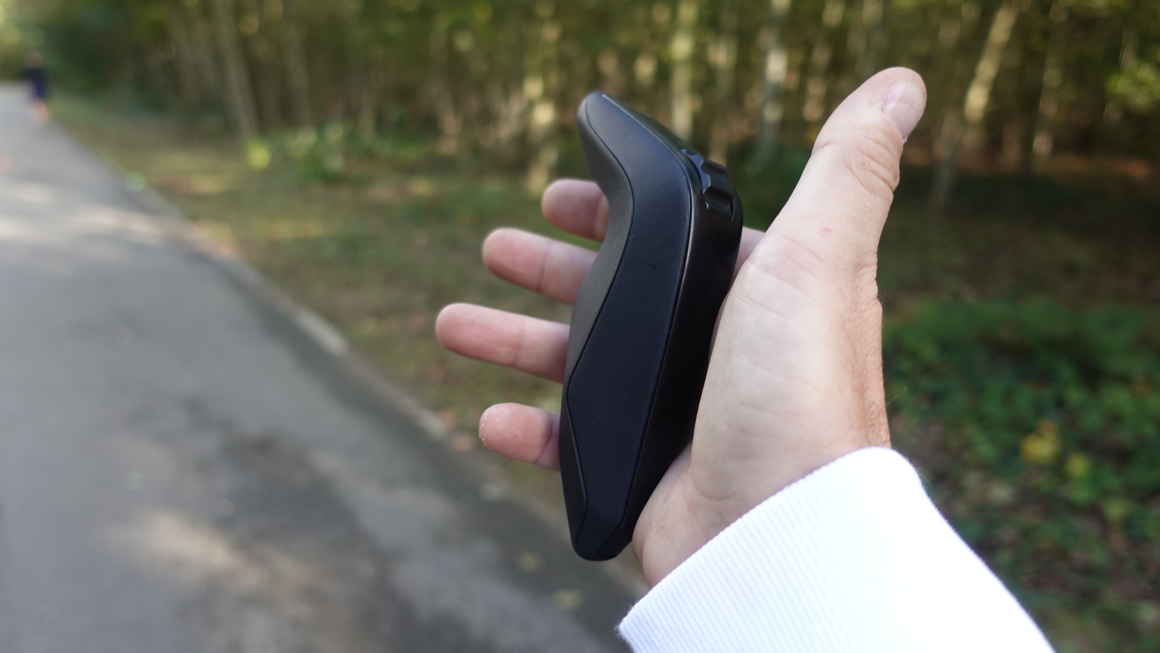

Le contrôleur est très confort, même si je pense que l’affichage ne sert à rien (le grand publique aime bien). Pour moi, j’ai besoin d’un bouton/gachette d’accélération et ca me suffit. J’ai pas testé le frein, car… inutile selon moi en freebord.

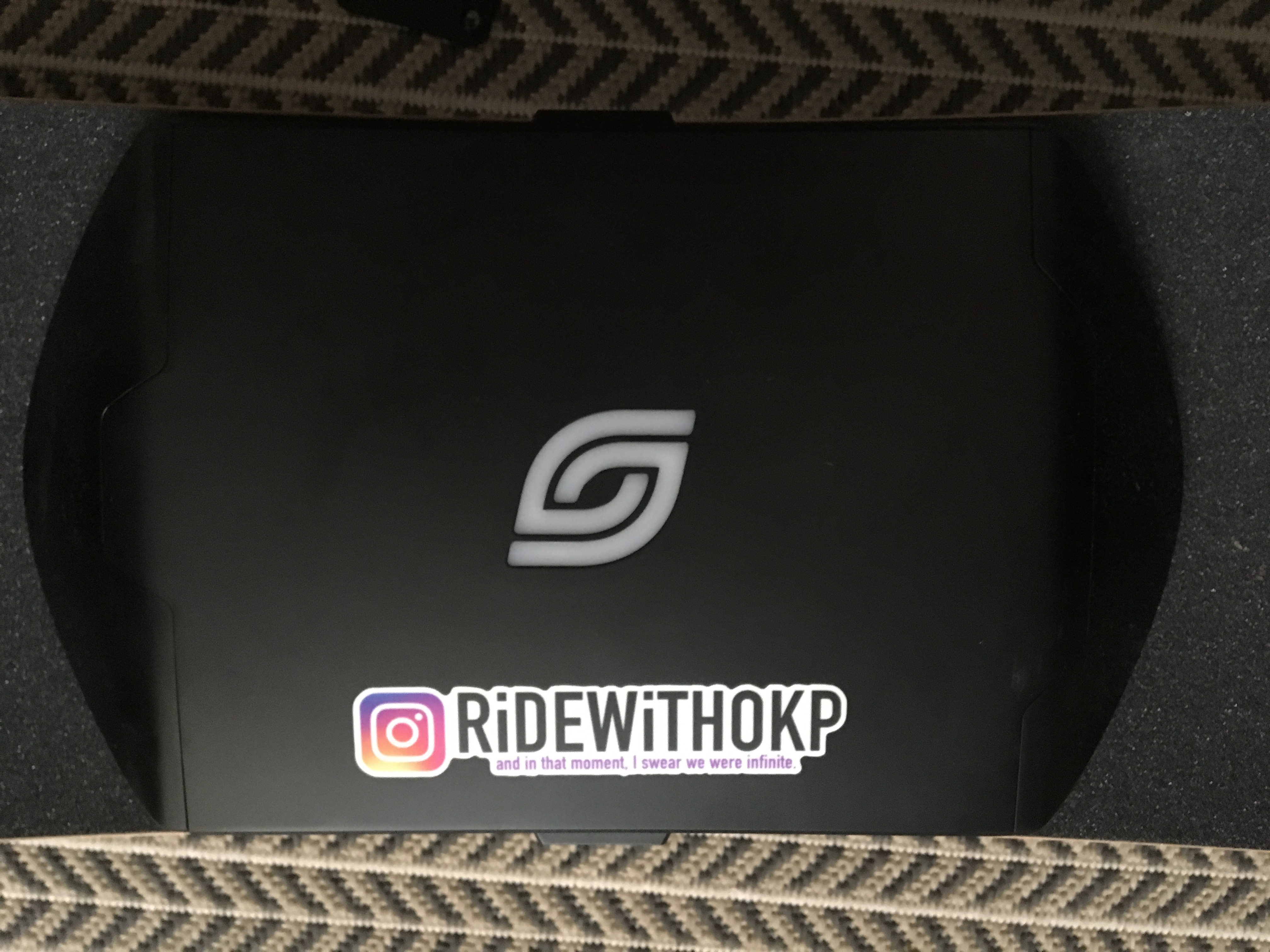

La qualité perçue est très très bonne. Les batteries sont toujours en dual avec deux BMS. C’est soit disant pour le transport aérien… mais bon.

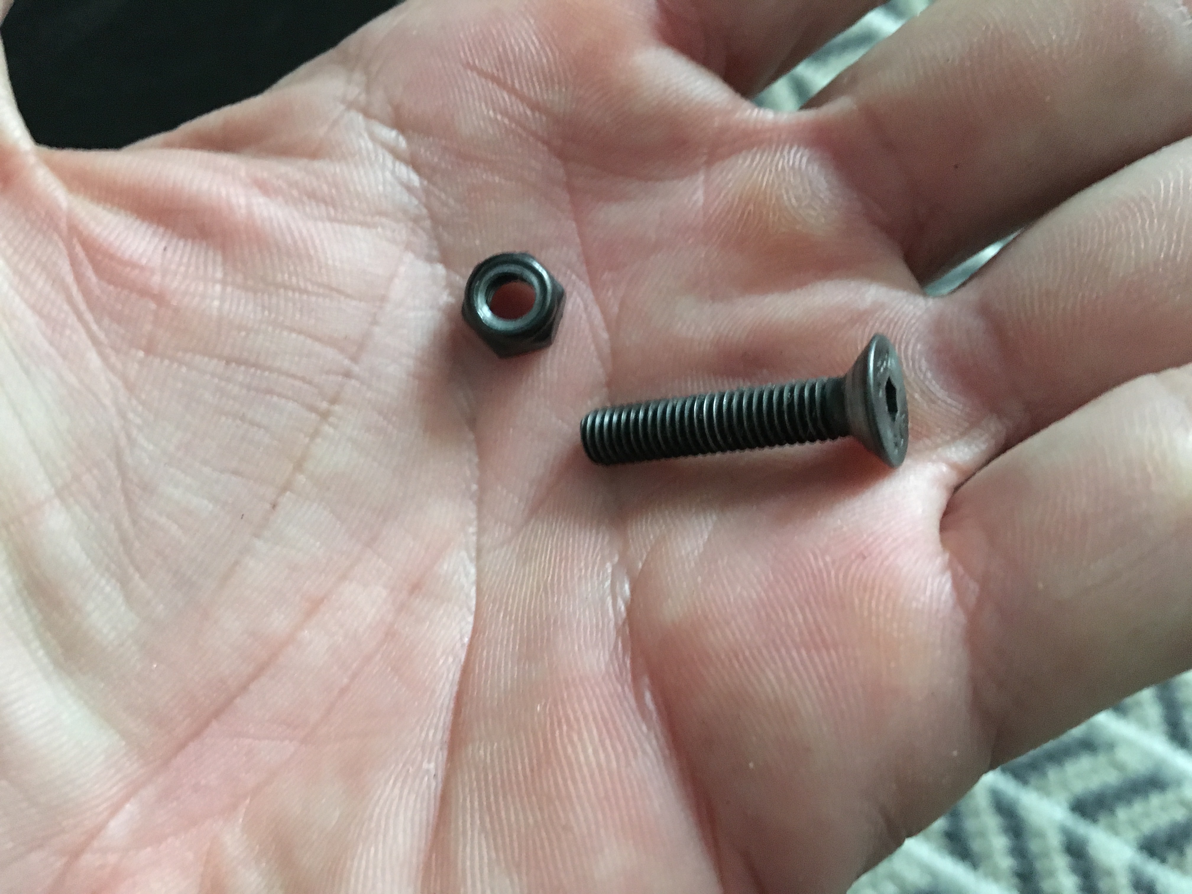

La visserie de hook est bof si vraiment je dois pinailler, mais fait le job. Les gommes de trucks seront surement à changer même si ici on cherche plutôt des gommes type double barrels, que barrel + cone.
Autre truc space, il faut allumer la board pour la charger. C’est complètement idiot mais bon.
Autant la v1 j’avais changé le contrôleur direct, autant là… j’ai pas cette idée… donc après 1h de ride, selon ce que j’ai dis ci dessus et avec le type de ride que vous voyez sur la vidéo… c’est du bon. Reste à voir avec d’autres riders; donc propos à prendre avec des pincettes.

La question pour moi, c’est surtout de savoir si les roues centrales larges apportent vraiment quelque chose?
A mon avis c’est la plus grosse modif par rapport à la Leiftech.
Le reste c’est pas fondamentalement différent.
