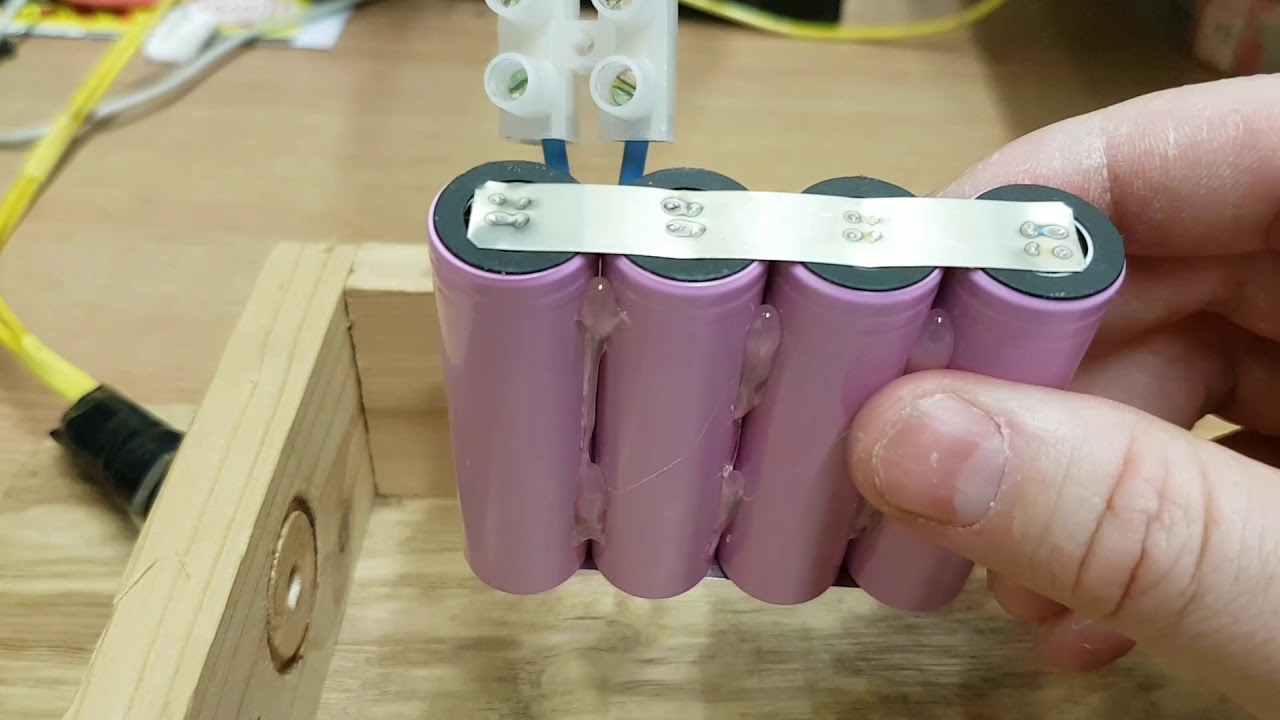

J’ai fait mon spot welder comme ca.
  • Batterie 1000cca trouvée dans un vieux Sterling elite qui n’a plus roulé depuis 6 ans et qui ne charge plus qu’a 75%. Kevin dark recommande 330 cca. Je dois être dans ces eaux la vu que ca marche.
  • Cables de démarrage de récup, une des pinces ne pincait plus.
  • un connecteur type sucre, le plus gros que tu peux trouver.
  • un solénoide de démarreur de marque non identifiée trouvé dans les poubelles de mon voisin mécanicien, le démarreur était Hs mais le solénoide marche nickel.
    il me restait plus qu’à acheter
  • une boite de clous d’ardoisier en cuivres pour les électrodes : 12€.
  • et un switch type sonnette capable de prendre 10 amps : 9€.
je te conseille de bien t’entrainer avant sur des piles à jeter pour trouver le bon timing parce que c’est facile de faire un trou dans tes cellules toutes neuves. J’ai fait 2 packs avec, pas toujours aussi net qu’avec un spot welder commercial mais les welds sont solides et ca ne m’a couté que 20 balles.
Merci pour ces infos. Super exemple, jai tout le matos necessaire au boulot mais la partie automobile va etre compliqué (vais faire le tour des casses auto).
