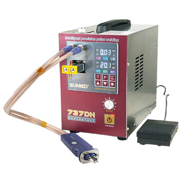

Quelqu’un a t il deja utilisé le Sunko 737DH ?
