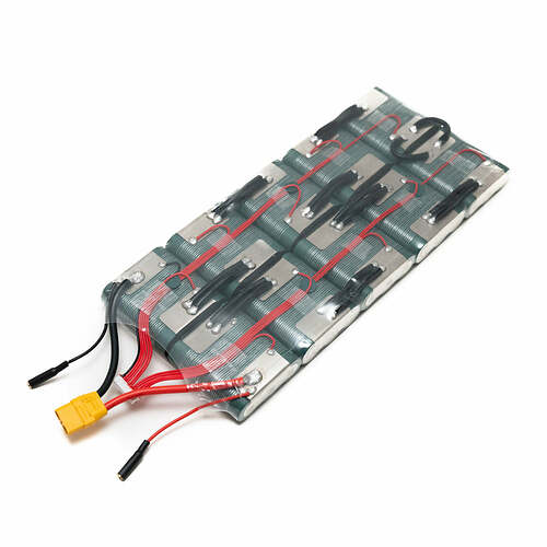

dans le cadre du remplacement de l’électronique de ma Leiftech, je pense devoir changer également ma batterie qui est une LiFEPO4 de 8X2 éléments (modèle LTX1).
Je pense donc la remplacer par un modèle 8S2P avec des accus Li-Ion 18650.
(tout d’abord est-ce le bon choix, ou vaut-il mieux prendre une 6S3P?)
Quel chargeur acheter?
Où est-ce que je peux trouver ça rapidement? (j’ai tout le reste pour faire la modif).
Merci.
Pour la batterie c’est à toi de voir soit tu optes pour la vitesse soit tu optes pour l’autonomie en fonction de ce que tu veux.
A ta place j’opterais pour la 6s3p selon moi 6s est assez bien en terme de vitesse.
Tout est question d’en ton goût.
Tu pourrais aussi évoluer vers 8s3p mais ce n’est pas le même budget.
Donc soit tu fabrique ta batterie toute seul.
Sinon tu as des sites spécialisés ou tu peux les commander :
Ce site est assez cher et est en dollars
Après tu peux regarder du côté Des sites De modélisme : hobbyking par exemple
Et sinon il y a peut être Des personnes qui fabrique des packs de batterie sur commandes après je ne peux pas parler à leurs place.
