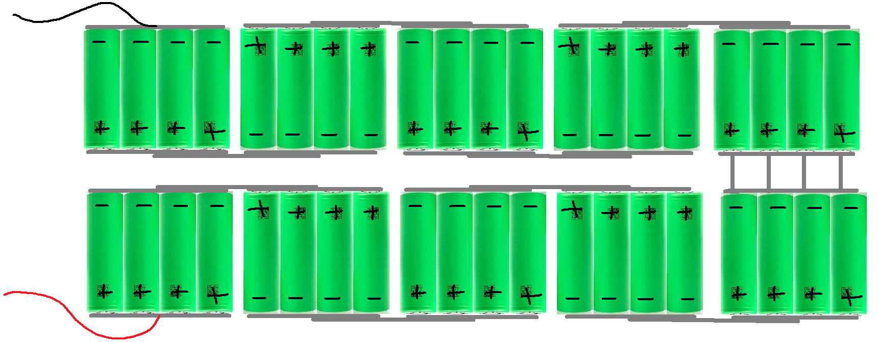

Pour ce qui est de relié les batteries entre elle, voici mon schéma
J’ai vu sur pas mal de poste l’utilisation de lame de nickel pour souder les batteries entre elle, mais j’ai aussi eu des retours comme quoi ça ne laissé pas passé assez de courant et que ça chauffait, qu’elle est le plus optimisé ?
Qu’elle section de câble prendre pour relier le + et - général de la batterie ? et avec quoi isolé au mileu de la batterie ?
