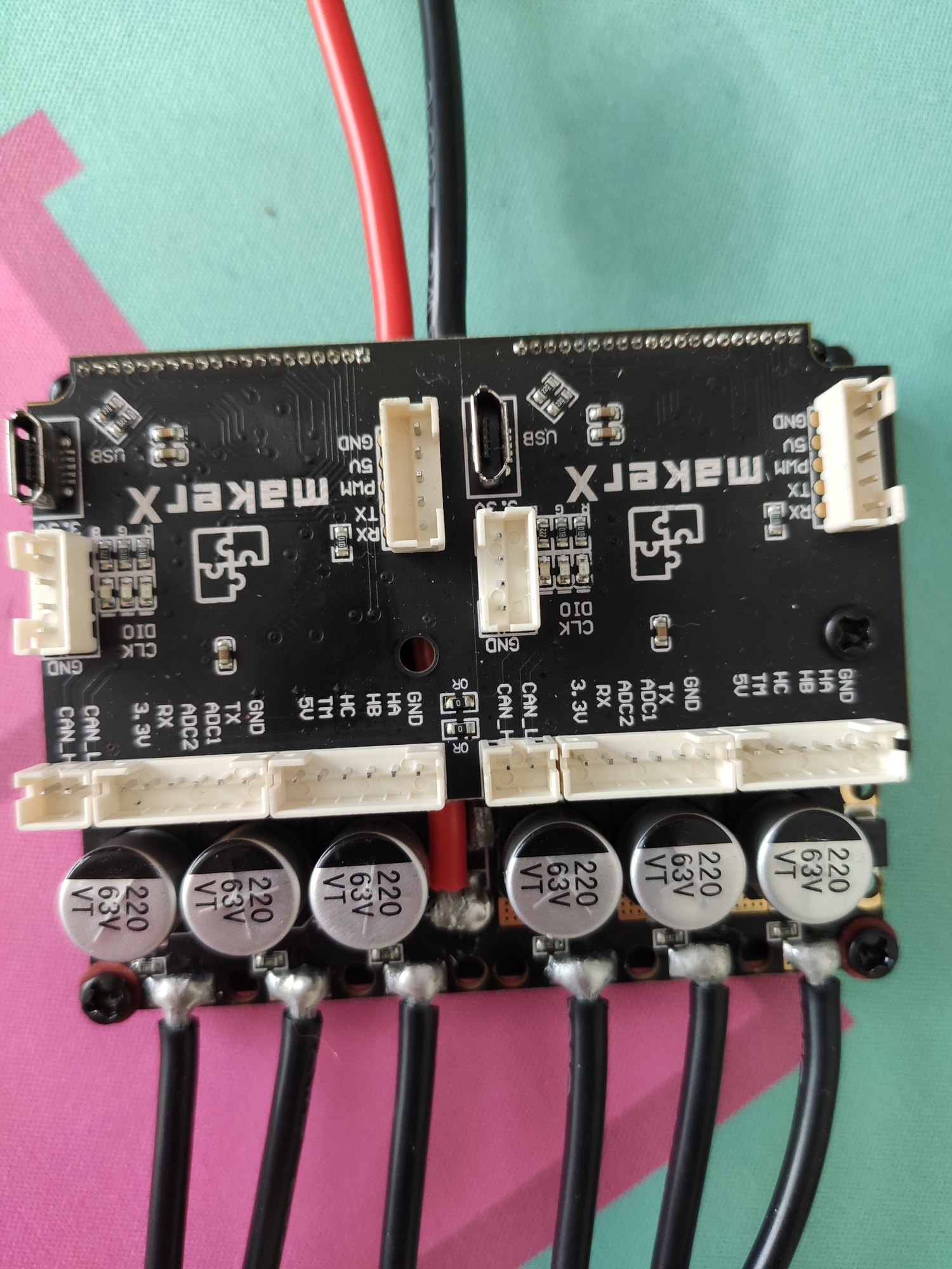

Je viens de reçevoir un dual vesc go-foc v4.
Je ne suis pas super callé et je bug un peu sur les différents ports mais je ne trouve pas de doc sur leurs site.
Je veux l’utiliser avec une télécommande flipsky vx2 et des moteurs avec sensors.
La doc de flipsky dit que la télécommande a besoin des pins gnd, rx, TX et 5v. Ce qui me semble correspondre a l’un des ports du haut sur la photo.
Le problème c’est que les connecteurs des sensors de mes moteurs ne rentre que sur ces ports. Je ne suis pas contre changer le connecteur mais je ne sais pas trop sur quel port je suis sensé me brancher sur coup, et encore moins ou chercher pour savoir quelles pins utiliser
Oui, pour les sensor des moteur il te faut un adaptateur normalement
Les capteurs vont sur le port en bas à droite : 5V TM HC HB HA GND
