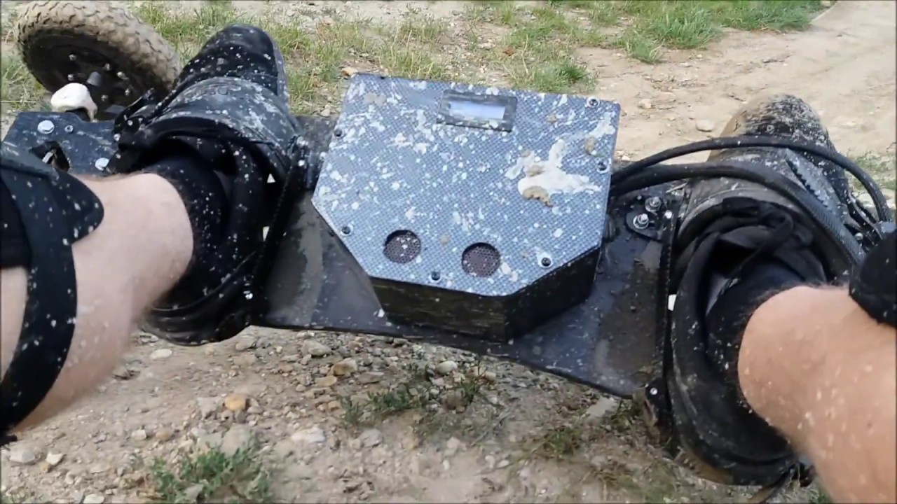

@Riako : le système des roues, je vais m’y intéresser, car là, c’est juste pas possible !
J’ai passé un temps infini aux WheelsGames, encore un peu aux 2 Alpes et encore un temps infini chez moi pour remettre tout le monde avec les bonnes jantes et les bons gommards…
Pour les VESC, j’ai jamais activé le traction control, ça me disait pas, je préfère que ça dérape. Quand je l’entends, je mets tout de suite plus de poids sur l’arrière.
Je ferai des tests en BLDC vs FOC sur de belles pentes pour voir la différence. Vedder a beaucoup bossé le FOC sur les FW3.xx et pas du tout touché au BLDC donc c’est un peu gâcher la performance des V6…

Concernant le tel, comme j’ai pas de poches sur mes fringues de MX, j’ai mis le tel de log Metr dans un brassard avec poche transparente (comme pour le running). Pratique pour voir tout d’un coup d’oeil et éviter que ça ramasse les cailloux.

- Mode de commutation VESC6 : Le FOC, c'est hype, ça fait pas de bruit, c'est smooth et... c'est pas terrible pour de l'utilisation en montagne comme aux 2 Alpes.
Faut de la relance en montée, faut que ça fasse décoller fissa en côte, et c'est vraiment pas le cas comparé au BLDC (même en VESC HW4.12 des Willoz).
Merci pour ce retour! Vivement les résultats de tes tests. Qq1 avait fait ce type de comparaison sur esk8.builder et c’était plutôt en faveur du FOC. Mais je me demande vraiment comment il a réglé son BLDC-sensored parce que ça coggue à mort…

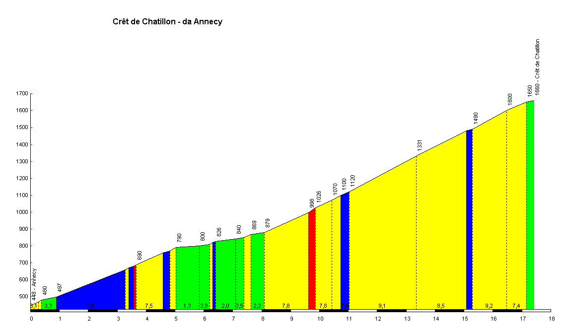

Un petit retour d’un ride de test d’endurance.
L’idée était de monter le col du Semnoz, un massif aux pieds d’Annecy.
Terrain : bitume (route), 18km, 1200m de dénivelé, pente moyenne à 7% (max à 10%).
Les objectifs :
Déjà, aller rider
Pis, je voulais faire un test d’endurance des batteries, voir un peu l’algorithme du SmartRing, avoir quelques données de températures VESC, moteurs, etc.
Bref, faire du data pour estimer les perfs.
Etat de départ :
Batteries dans la board à 4V/cell
Un pack dans le sac-à-dos à 3,8V/cell (en stockage, pas eu le temps de charger).
Outils, roue de secours, pompe, etc.
Première partie, la montée :
J’ai fait la montée sans aucune pause, en ne traînant pas.
Quelques chiffres :
Une moyenne de 30 km/h, 21,5 A, 43°C pour le VESC.
J’ai fini le pack 8km de l’arrivée (cutoff à 3,4V/cell), en ayant consommé 8,5Ah.
Lors du changement de pack, j’ai constaté que les lipo étaient bouillantes et avaient gonflé.
Pourtant à 21,5 A de moyenne, on est très loin de leur limite !!
Le SmartRing s’est mis à clignoter une fois arrivé au cutoff end…
Faut que je règle un peu mieux l’algorithme.
J’ai donc dû renoncer à monter avec le 2e pack car il commençait à se faire tard et je ne voulais pas devoir attendre que le pack refroidisse pour attaquer la descente (= regen).
