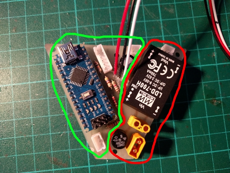

Pour mon phare avant, c’est un PCB perso avec un driver de led (MeanWell LDD-700H).
En vert, l’équivalent du SmartRing.
En rouge, l’étage d’alimentation des LEDs avant (piloté par une des sorties de l’Arduino).
MAIS
Il est tout de même possible de faire un phare avant avec un ou plusieurs sticks WS2812 (comme celui fourni dans le kit SmartRing) supplémentaires en les ajoutant à la suite de la ligne de données (donc après le stick de feu arrière).
Je rajoute 2-3lignes de code, rien à ajouter au SmartRing et en avant Guingamp.

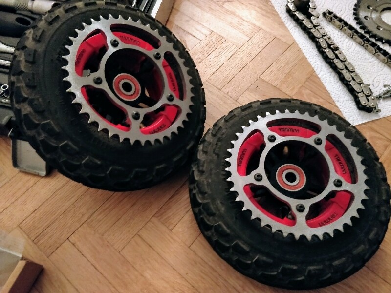

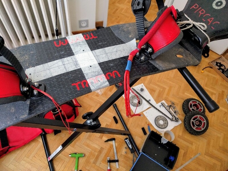

Reste à remonter les trucks avec les nouvelles chaînes (plus longues), câbler la box aux ESC et repenser le phare avant (dommage collatéral pas trop anticipé… ).

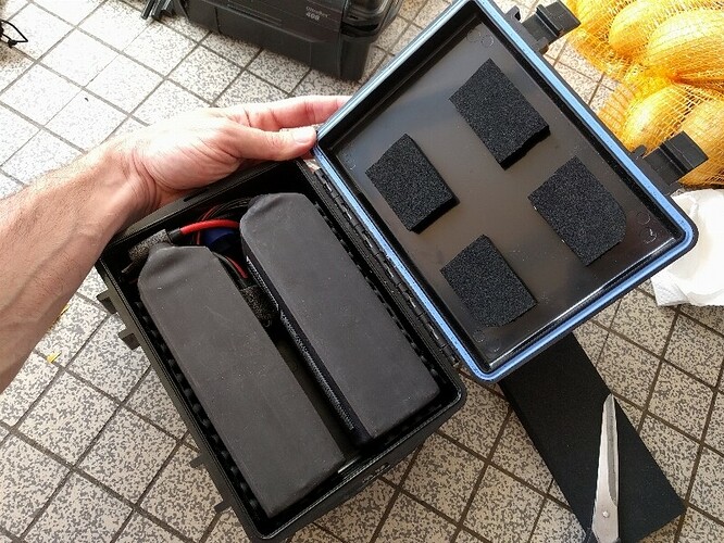

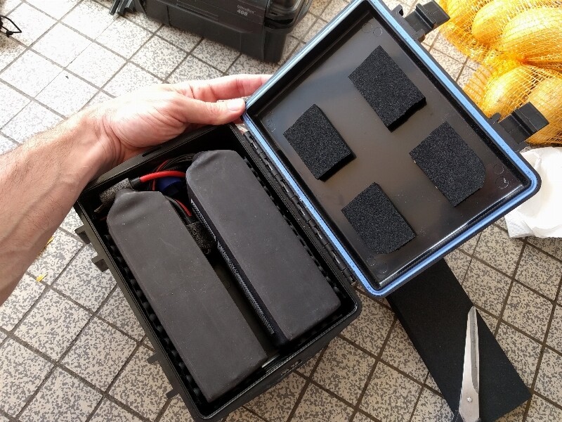

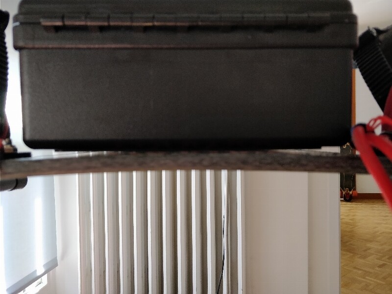

Je cherche la solution idéale aussi pour rattraper le porte-à-faux de la box dû au cambre du deck.
L’idée retenue est d’utiliser des bouts de mousse qu’on oit dans la photo de la box batterie (2e photo).
Si vous avez des idées, je prends ! (j’ai pas trouvé mon bonheur au rayon « patins de meubles »)

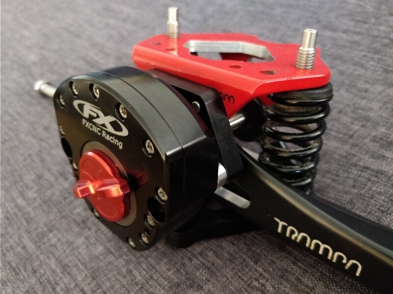

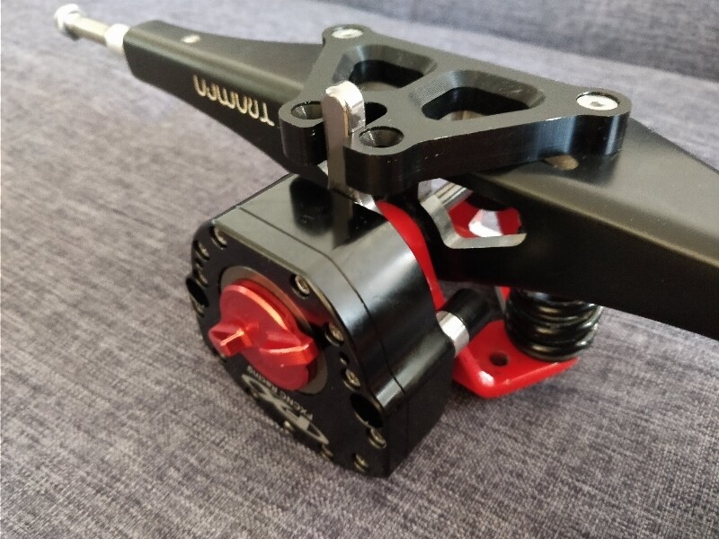

J’ai hâte de tester les amortos car pour l’instant, je trouve ça ultra dur à bouger à la main, même en position la plus soft…
