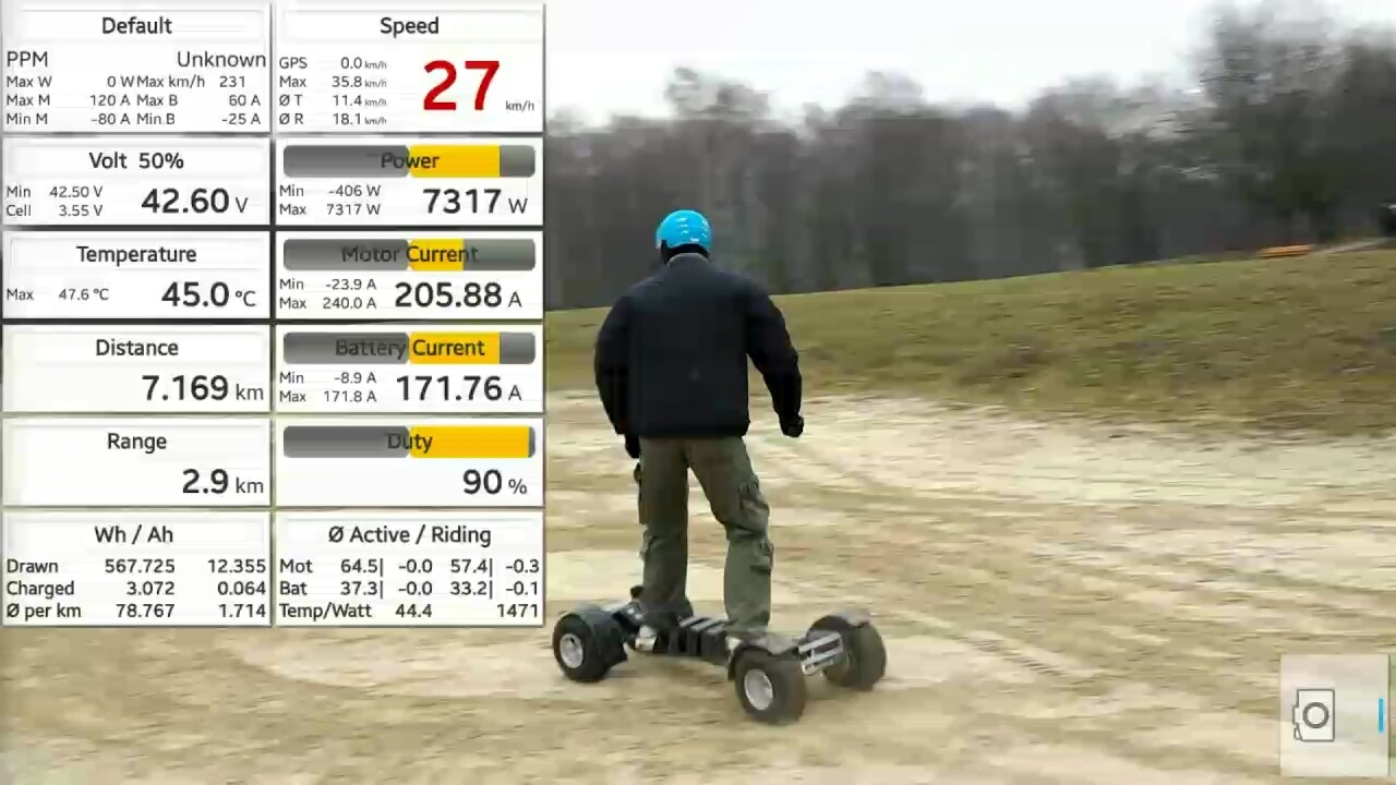

UN DRAGSTER !!!
Observez la puissance et l’intensité… Hors normes !!
Wow, faut que la batterie suive aussi !.. je sais pas cb de temps de ride tu peux espérer
roooh se teste de fou à la fin !!
C’est dingue c’est que le monster à l’air de bien se manier :ugeek:
S’il a les Graphène à 65C avec plusieurs packs en paralèlles, ça peut le faire.
Mais comme il a l’air d’être en 12S et que son battery pack a pas l’air si énorme ue ça, je sais trop.
Faudrait voir sur le sujet de son build.

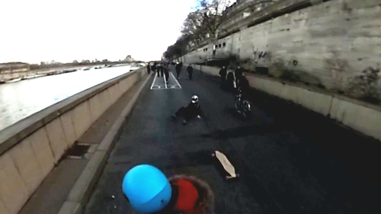

hébé, vive le casque!
Chaud, heureusement la vitesse était raisonnable, pas de dégâts?
Il c est passé quoi selon lui, un coup de gaz par inadvertance?
Bon rétablissement en tout cas
Micro coupure, les freins on lâché visiblement … il a fait une belle glissade …
C’est encore la chandeleur ?
Superbe cette crepe ! Dubitatif sur les raisons par contre.
Oui moi aussi çà ressemble à une accélération imprévue ou effectivement une fin imprévue de freinage, çà calme ce genre de vidéos heureusement pas d hôpital !!
J espère que la télécommande est fiable, pas un truc en Bluetooth qui se fait brouiller au premier courant d air (pardon , courant d ondes
well done! la chute est quand même vraiment bien gérée; franchement avec des protect poignées, tu aurais eu 0 dégâts. Belle réaction en tous cas!
c’est une mini remote classique, celle ci
Les piles sont dedans depuis aout, j’ai 2,7 V mesuré aux bornes…tension des piles neuves 3V (type LR6)…
Vous pensez quoi de ce voltage, trop bas? ca peux expliquer une micro coupure qui declenche le fail safe?
Tu n’aurais pas pu revenir comme on l’a fait si c’était un soucis de tension de batterie de la remote.
(de plus, si tu avais des rechargeables, tu serais seulement à 2,4V maxi : ça fonctionnait correctement chez moi avec ce type de remote quand je l’utilisais avec des rechargeables nimh)
Ok donc les coupures que j observe (1 par session) viennent pas de la…
Je vois que certains mettent une ferrite etc, ca joue tant que ca?
Enfin, ma chute vient peu etre aussi d un probleme d interface entre l index et la gachette…
essaies de passer sur une GT2B
Yes, t’es sur de pas avoir accéléré en voulant freiner en urgence ? Ca m’est déjà arrivé (même si c’est pas glorieux
