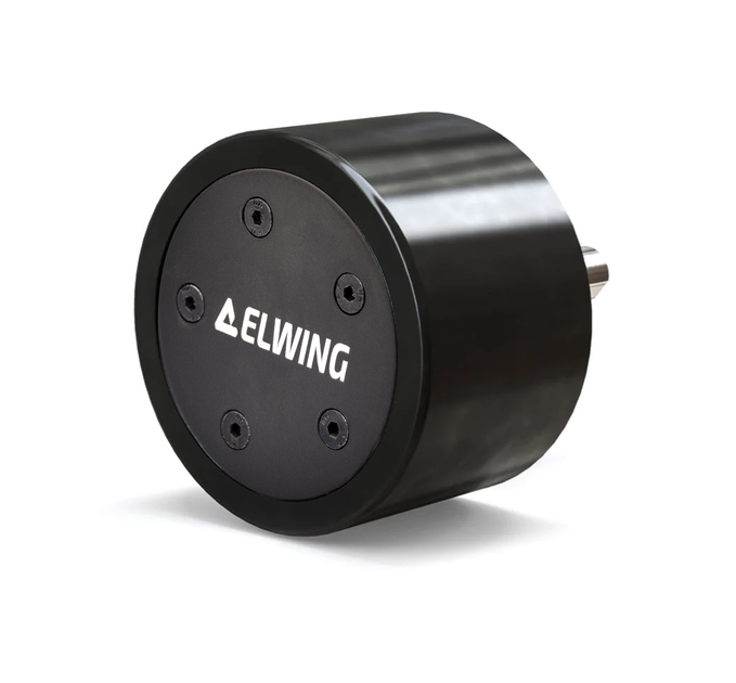

Je cherche une kit trucks + hubs en local et du coup je me suis penché sur les hubs Elwing
Ils ont l’air accessibles niveau prix mais j’ai peur qu’ils chauffent avec ma batterie qui devrait envoyer pas mal
Qu’en pensent les experts ici?
ça reste des petits hubs . qui chauffent rapidement si tu leur envoie trop de patate . voire bruler les bobinages .
tant que tu restes sur le diametre de roue d’origine , ça devrait passer .
tu vas utiliser quel esc ?
une solution est de les utiliser en 4WD . meilleure accelration sans les surcharger , meilleur freinage , meilleur rendement …
