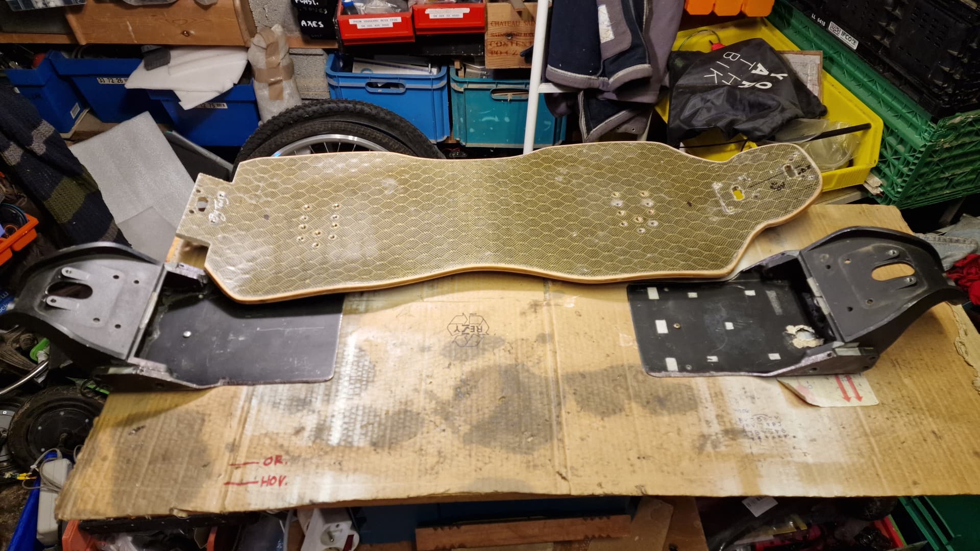

Vue de la fixation de la ‹ baseplate › sur le deck/poutre …
3 vis de chaque coté et 3 dessous …plutôt que de creuser la poutre, vu que je pense allonger le deck , je pense mettre une poutre carbone qui relie les 2 baseplate, et rigidifiera mon joli deck trop mou…
Spoiler : Acier trempé mon cul, le plat de mon hub générique 1500w chinois était tout rond.
De mémoire, j’en avais chié pour agrandir le trou central et limer l’exterieur … on verra au filetage avec ma grosse virax.
Brainstorming pour la découpe du deck-magnifique mais raté car trop flex et vrillé.
Il a deja subi une attaque pour adapter des nosno .
Je vais donc mettre une.plaque carbone a la.place de la poutre alu, plus longue de 7cm pour avoir un entraxe de roues de ~1m . Et des equerres pour fixer les baseplates sur les côtés…

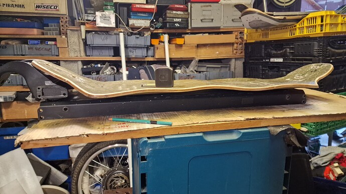

Le deck tout mou semble assez rigide au centre sans utiliser les tails . Donc charcutage de la poutre pour faire les supports des hangers … ca simplifie…
Board be like : " ¯_(ツ)_/¯ "
Bingo . +7cm : stance de 1m . Sans faire exprès j’ai un tail à 29° et l’autre à 33° :il ira devant.
Ca me semble bien flex . jai eu beau me reprendre sous le deck,la flexion se fait encore sur le moignon de tail du deck …je vais pas couper à une poutre/plaque de carbone dessous… facile a faire,mais chiant a couper…
