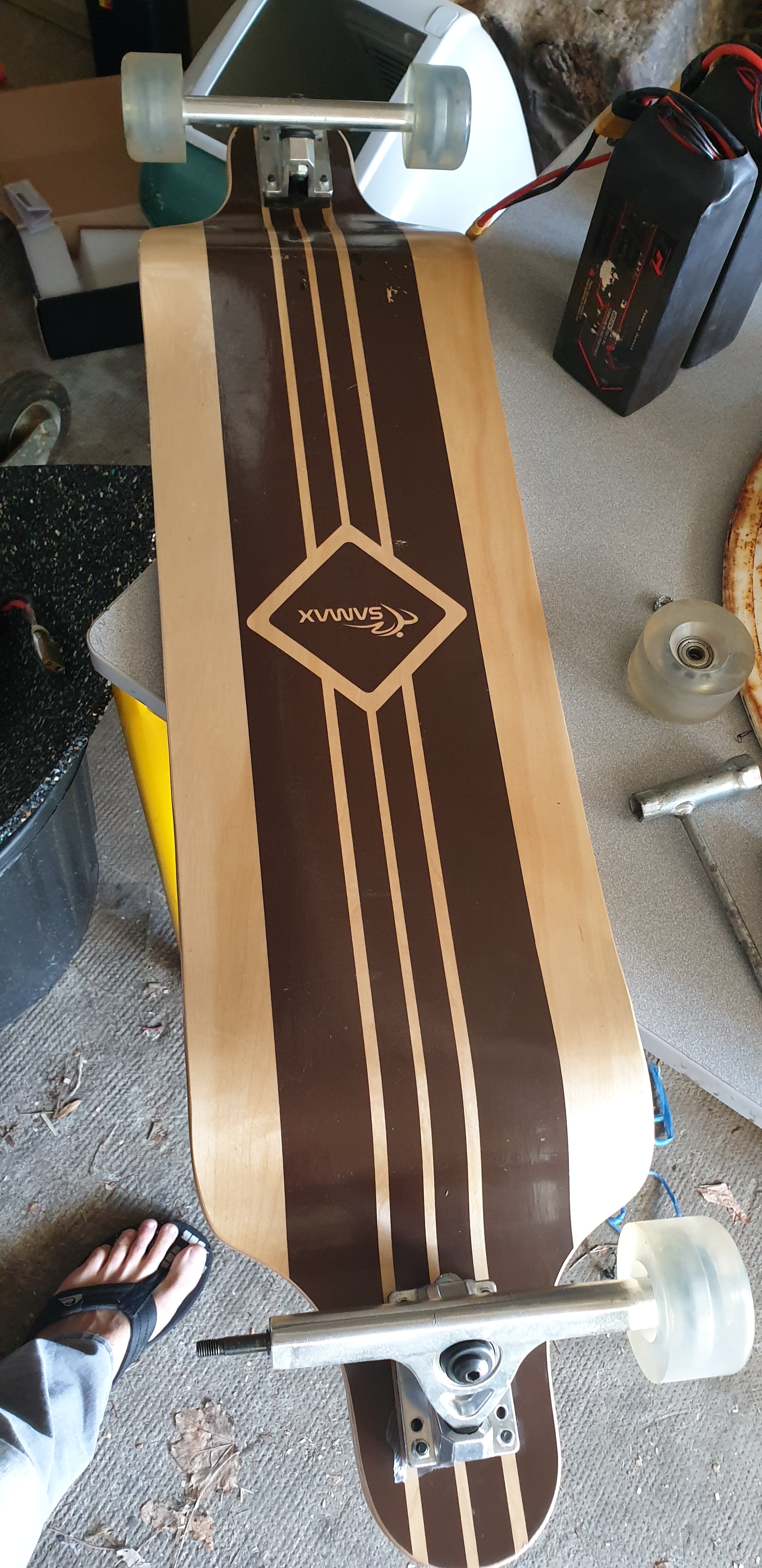

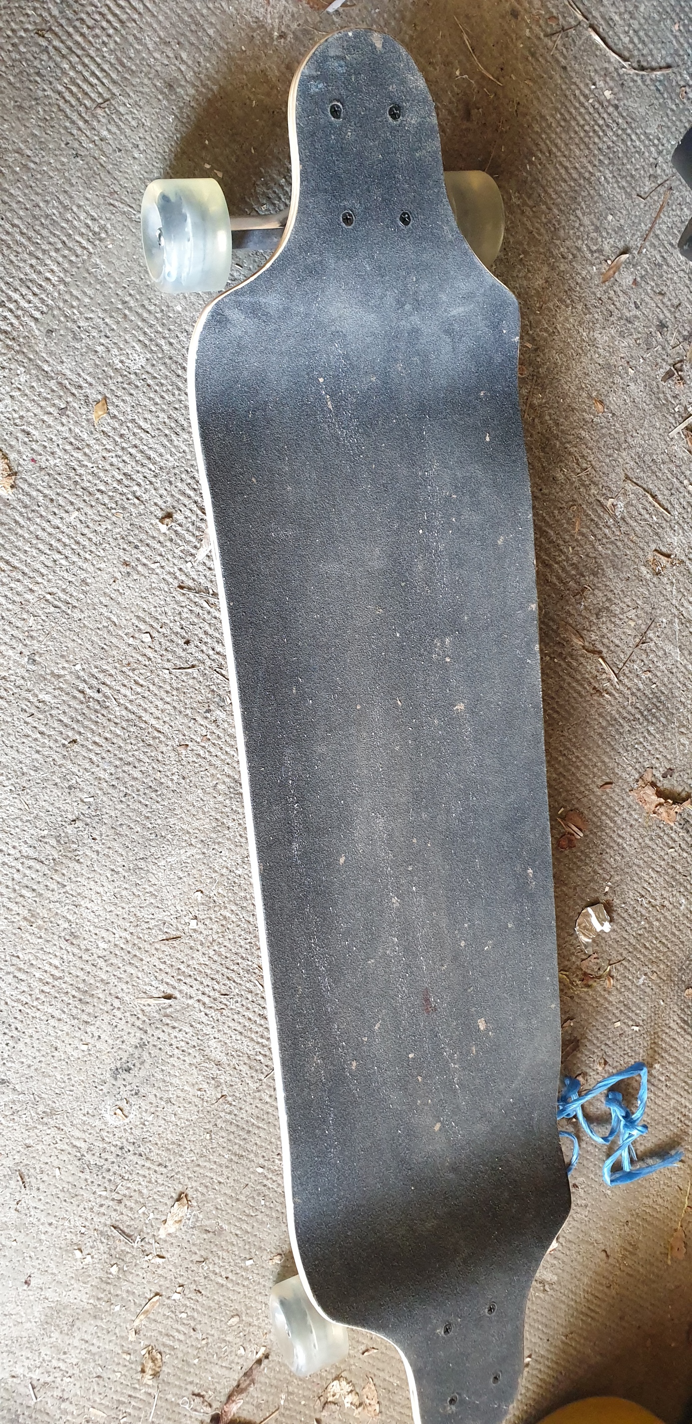

Cette fois je me fais une long board de street, j’ai trouvé une occase sur LBC à 50 roros deck et trucks de marque tout à fait inconnue.

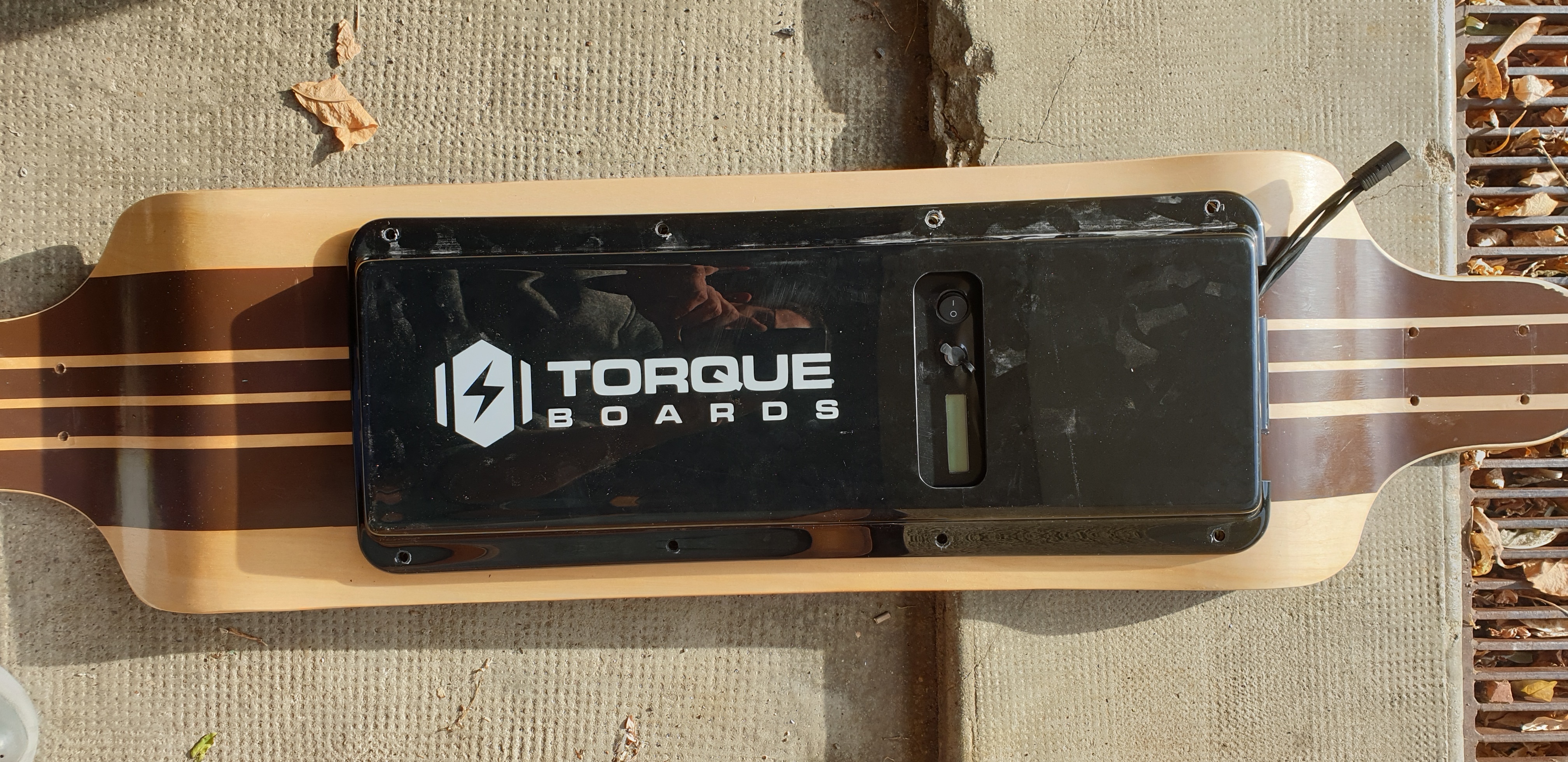

casing sous deck torqueboard (merci Abe)

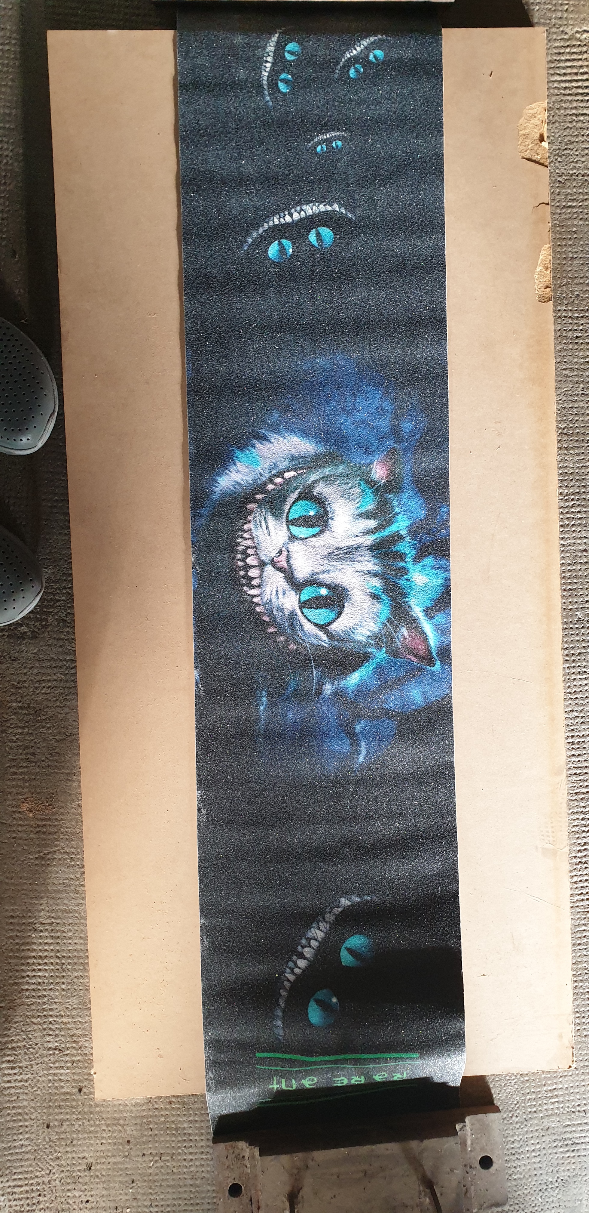

Grip surprise, un indice, il est en rapport avec le nom du build.

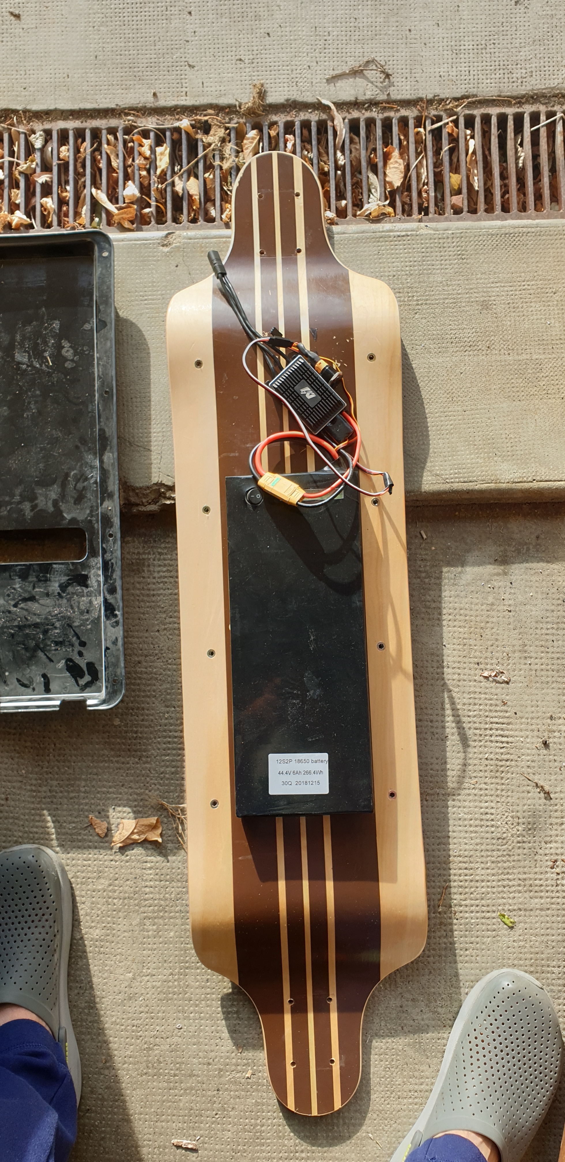

Quick update

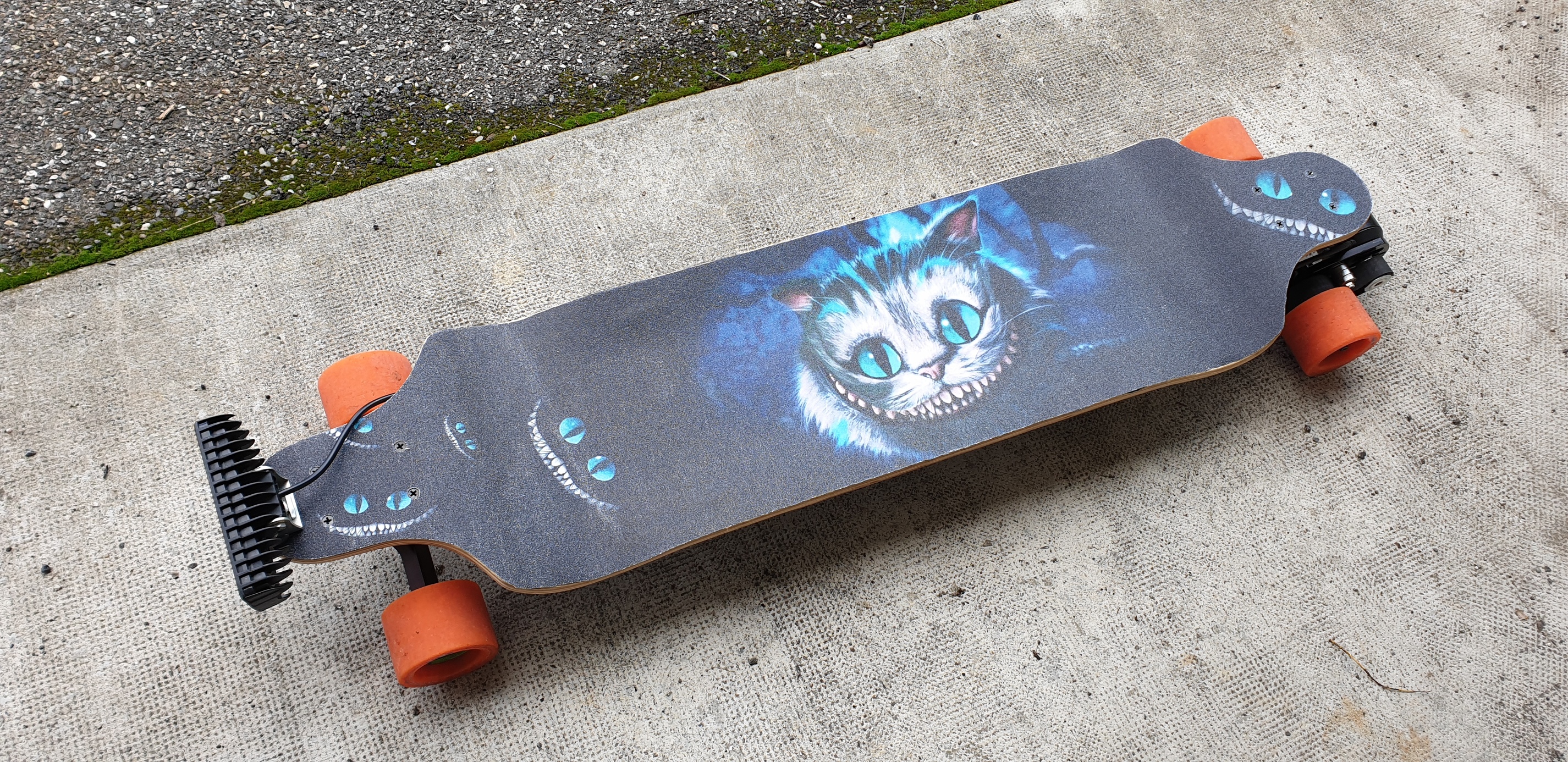

la belle prend forme.
la courroie est bien trop longue. Je dois rajouter l’ubec pour la lampe.
mais happy elle commence a ressembler a ce que je veux.

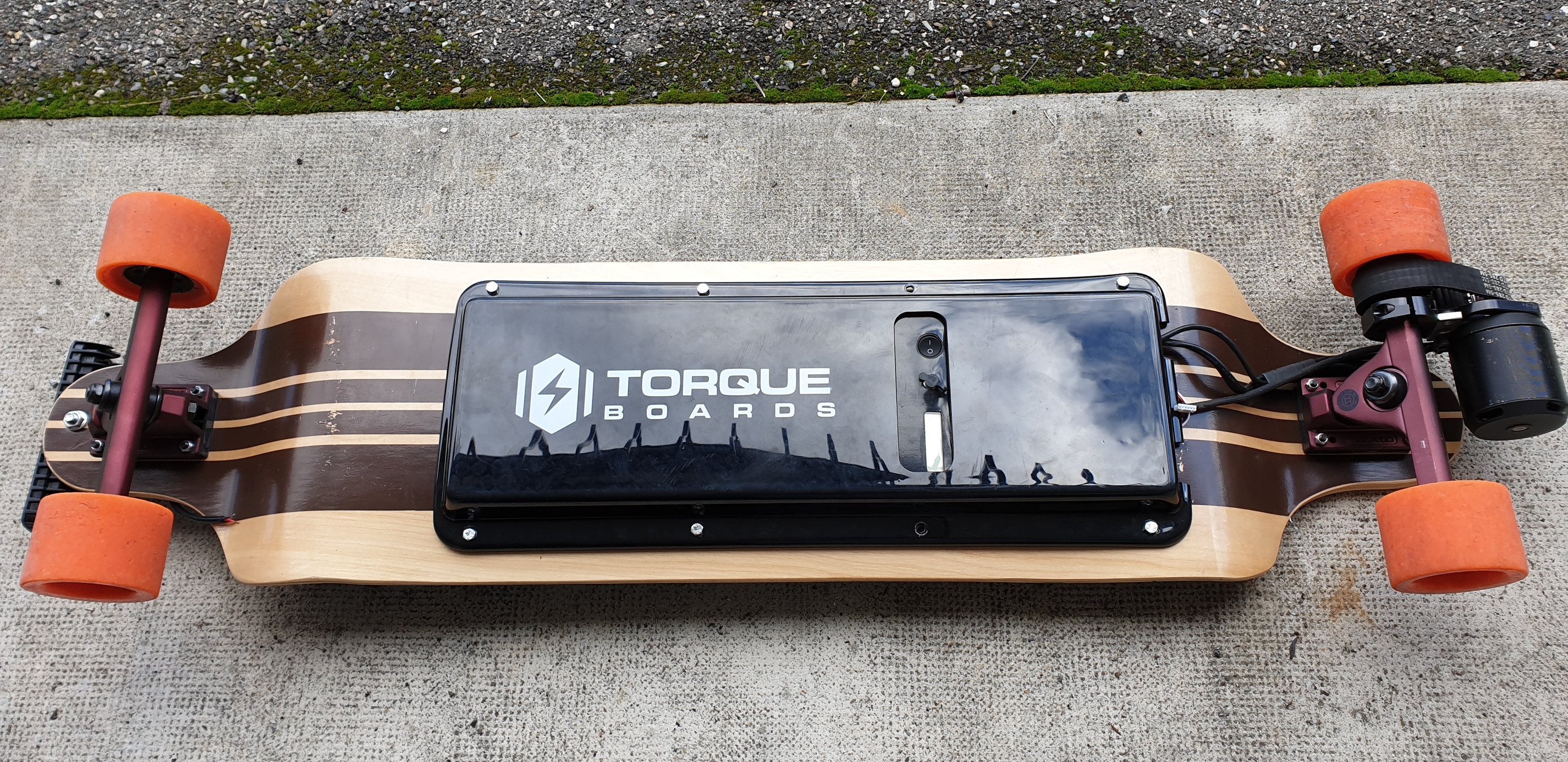

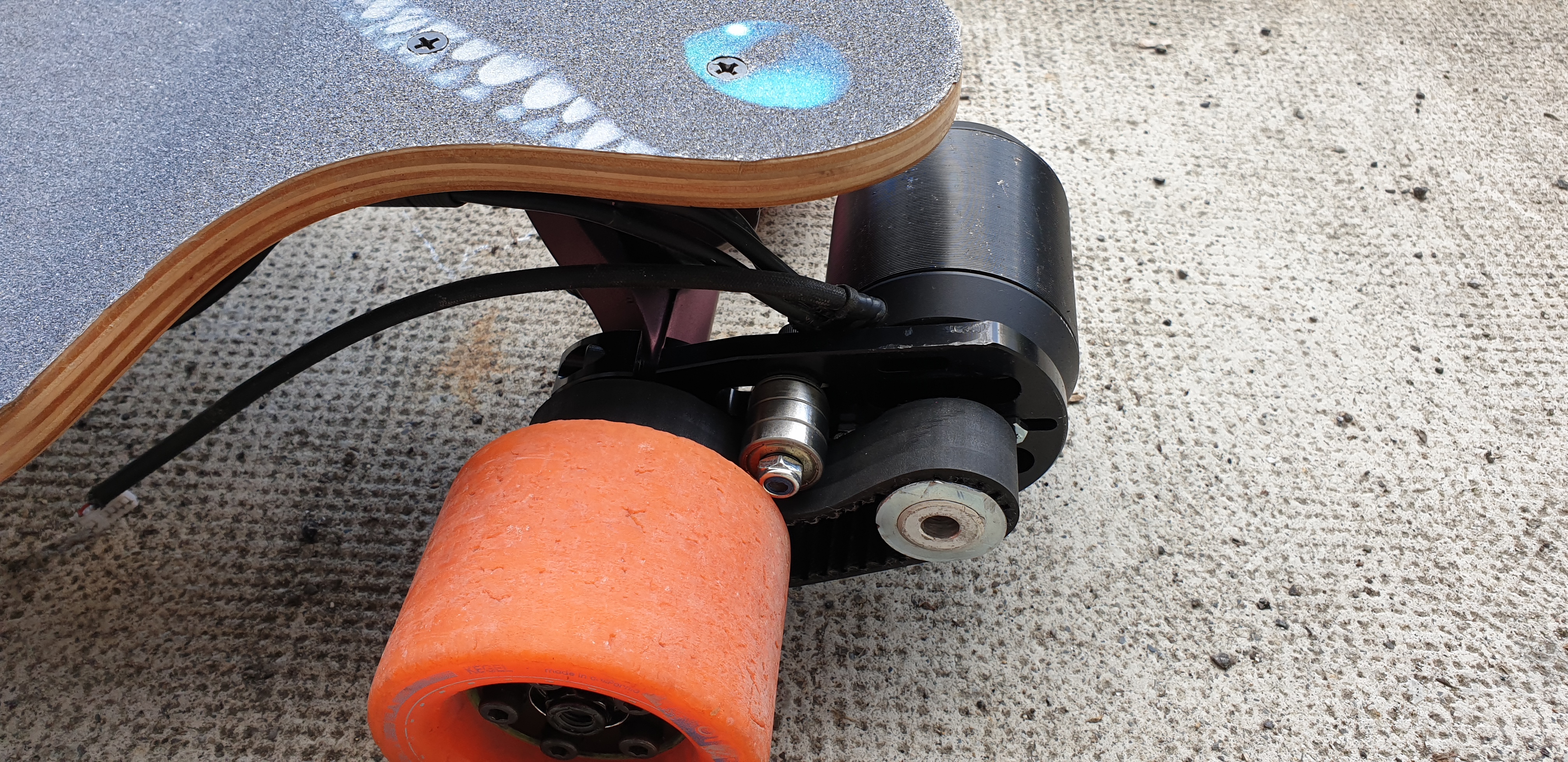

Bien joué, beau setup ! Tu l’as testé? (change vite ton truck ar de position, sinon tu vas te faire avoiner par la commu. tu dois pouvoir le faire en laissant ton moteur positionné à l’ar)
Oui c’est prévu que je le swap dans le bon sens. Mais tu fais bien de le préciser
Je n’ai pas encore trouvé comment positionner le holder pour pas qu’il m’em***
Work in progress
