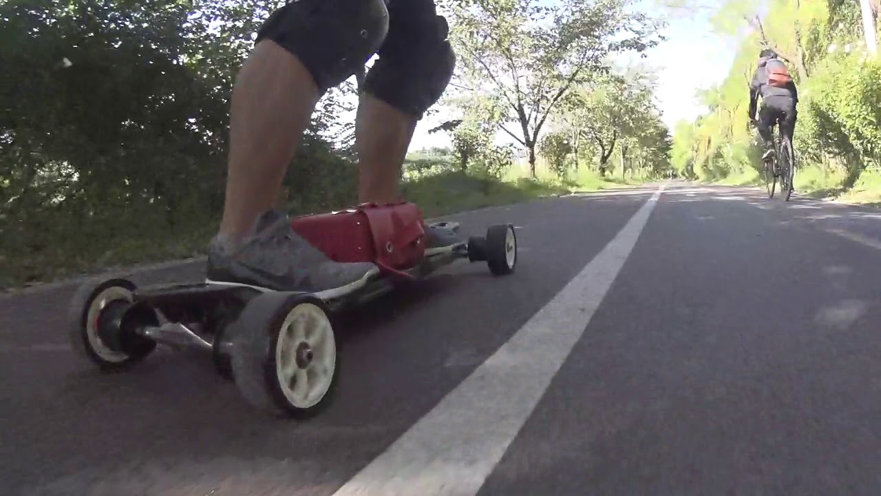

déjà j’ai testé ça , des roues airless : « Roues Airless All-Terrain / Off-Road pour esk8 !!! »
et là je rentre d’un test des roues gonflables 6x2" sur les même jantes :mrgreen: le top : rapide , confortable … :mrgreen:

et donc étape ultime de la mollitude sur moteur hub : « Pneumatique 6’’ sur moteurs HUB :mrgreen: (#3) »

Ya martin qu’a rider ça depuis un moment mais n’y est pas resté.
pour le confort, faut passer aux roues air, avec DD du coup.
:shock: il a mis les jantes à l’extérieur du hub ? vu le porte à faux… ça se tord un peu sur la vidéo. . il a donc un axe super long sur ses trucks ?
