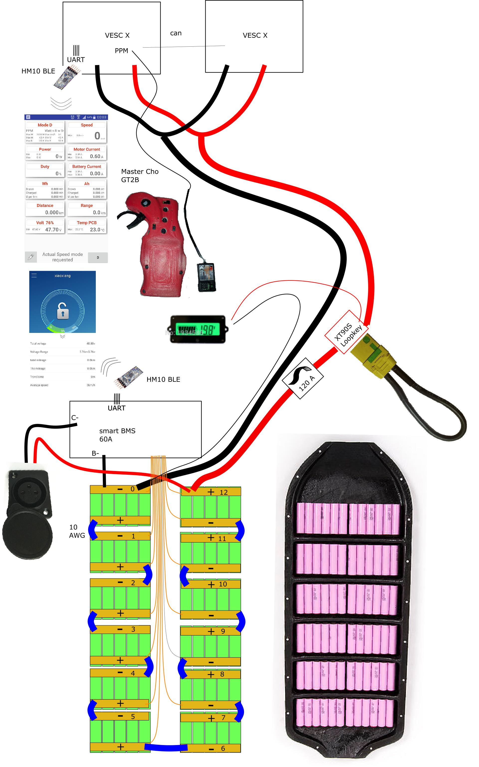

Marre d’attendre que Supower Battery se réveille et m’envoie mon BMS, j’ai annulé et commandé ca sur Aliexpress
60A, mais au moins j’ai la place pour le mettre, je bypass en discharge de toute façon. Il y a une app android pour surveiller le tout et fine tuner les réglages de charge. :geek:
J’ai fait un petit schéma en 5P pour le deck Lacroix. Au point ou j’en suis je vais attendre la fin mai qu’il arrive avant de faire mon pack batterie je pense. a vue d’oeil je le préfère au deck trampa mais il ne faut pas vendre la peau de l’ours etc…
Si je mets 2 modules BT HM10 identiques dans le boitier je crains les interférences?
Un fusible à 120 A c’est pas trop haut si je veux protéger les foxbox? La batterie devrait pouvoir supporter 150 Amps tant qu’elle ne dépasse pas 80°c, les Focbox c’est 60A par max right?
