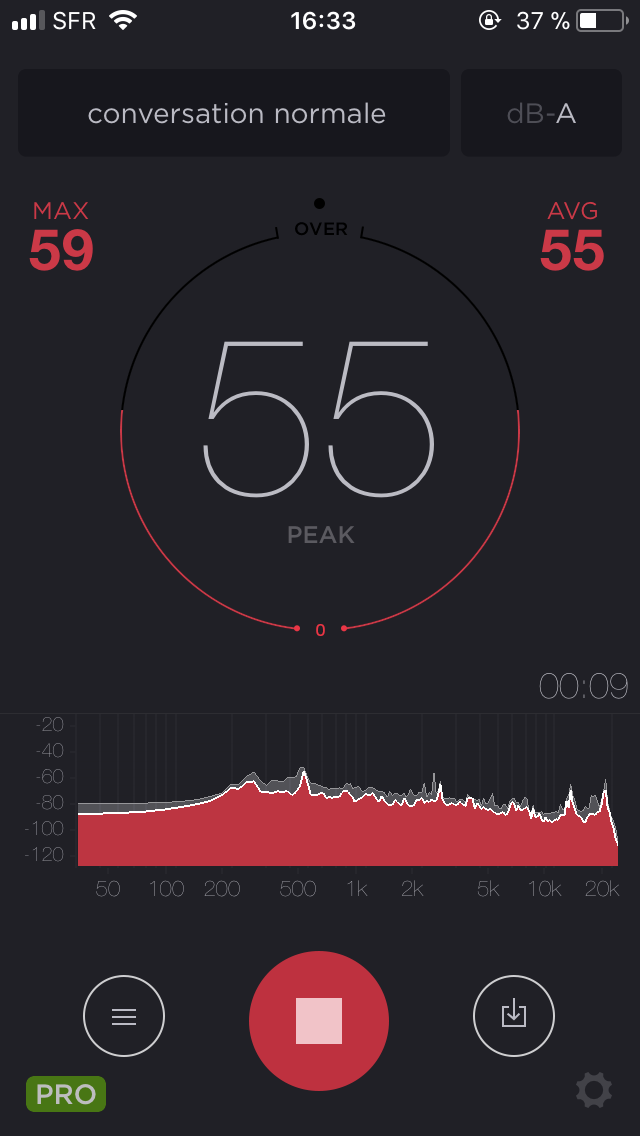

J’ai mis l’imprimante au sol et des patins en neoprene 1cm. J’ai plus le bruit de résonance (ou du moins il a nettement diminué) mais le niveau est encore très important. Le fait de la mettre au sol permet aussi de retrouver l’espace sur le bureau car c’était limite niveau acceptation de madame!
A la sortie du PSU : 71/73 db = ca sera réglé par les nouveau ventilos
Micro collé à la buse d’impression/ventilo d’impression (on peut pas distinguer encore) : 78/81db.
Vous êtes à combien de db vous?

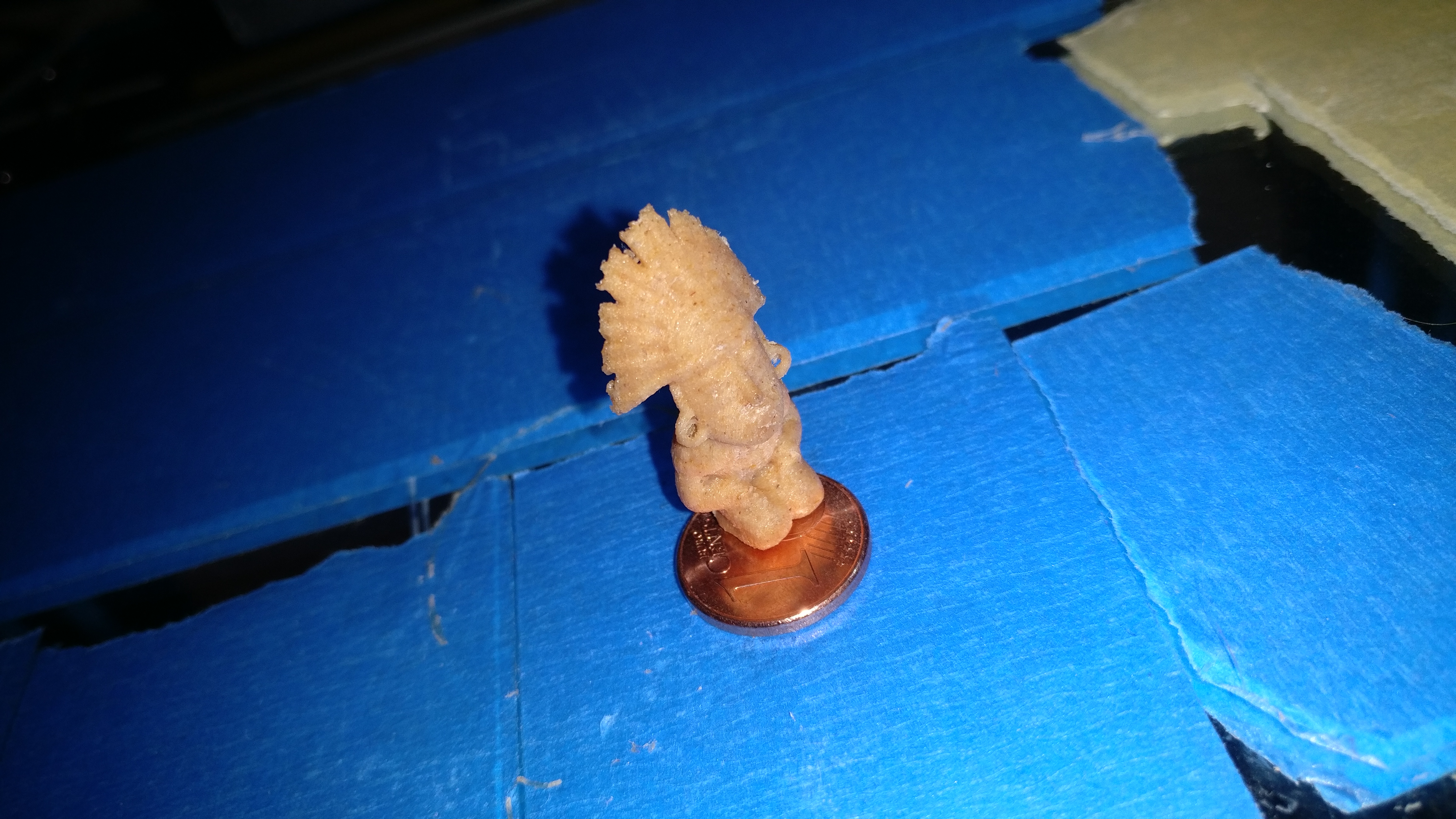

un essai en filament bois, juste changement de vitesse :
:mrgreen: ouai c'est assez incroyable ça, au vu du prix en plus !
Auccune idée, jamais poussé jusque là, je vais essayer de dl une apps comme ça tiens, même si le changement de ventilo viendra quand même aussi un jour …
Cool pour faire un avant après
On a été bien bluffé aussi, j’peux sortir des bases pour les bijoux de madame :ugeek:
un essai en filament bois, juste changement de vitesse : https://monlongboardelectrique.files.wo … 223013.jpg
C’est dingue en vrai y’a bien tous les détails la crête est un peu lég’ et à re-poncer aux extrémitées.
On ne voit même plus les strates !!
Woo ! Bluffant !
J’avais essayé du filament bois sur la ZYYX et ça a été un carnage (buse bouchée juste en chargeant le filament, une misère à nettoyer après).
Oui sous le bureau dans le salon. La réduction du bruit est folle quand même. Les steppers ça à bcp changé aussi. Il reste à ventilo à changer sur l’extrudeur; donc je peux encore réduire de qq décibels
