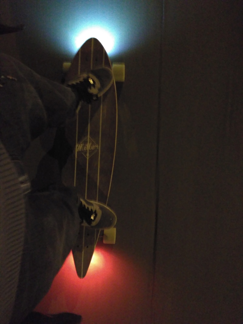

utilisé ça pour 5€ attaché sur le truck ça rend vraiment bien
https://fr.aliexpress.com/item/LED-USB- … yId=122803
Grave! Pas trop relou a fixer ?
J’ai le même à l’AR, merci pour l’info de la disponibilité de l’AV !
J’ai utilisé les 2 derniers trous de réglage pour le truck à l’AR pour le fixer avec des colliers serflex + double-face.
ça passe dans le truck
