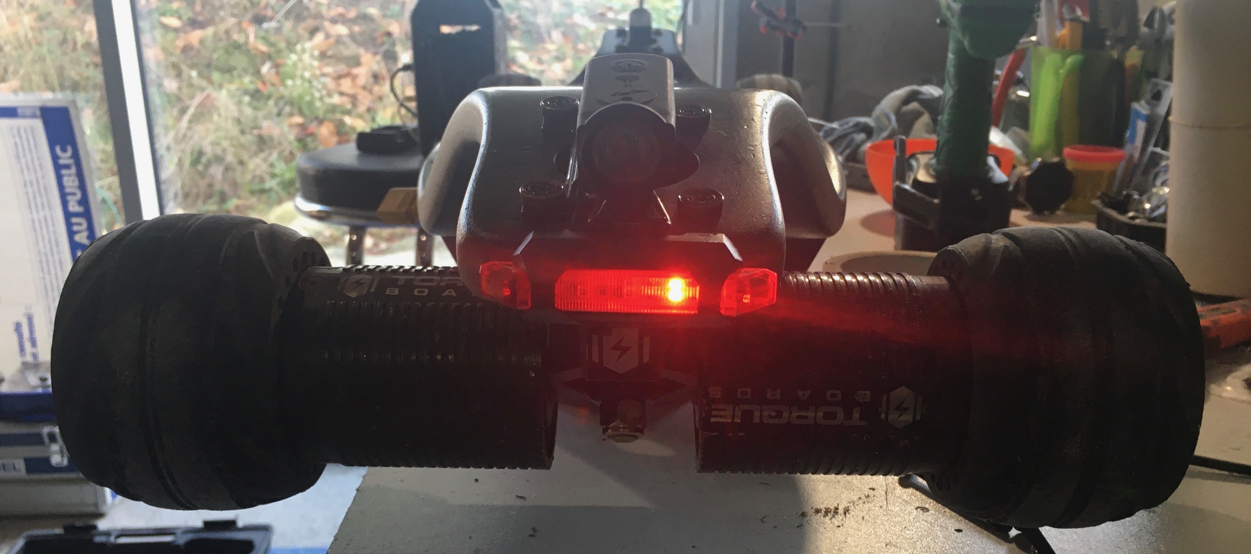

j’assemble ,je teste et je poste…
roues de 110mm sur des hubs de 90Kv , ça va aller très vite ! :lol: et ça va chauffer à basse vitesse/en cote … :mrgreen:

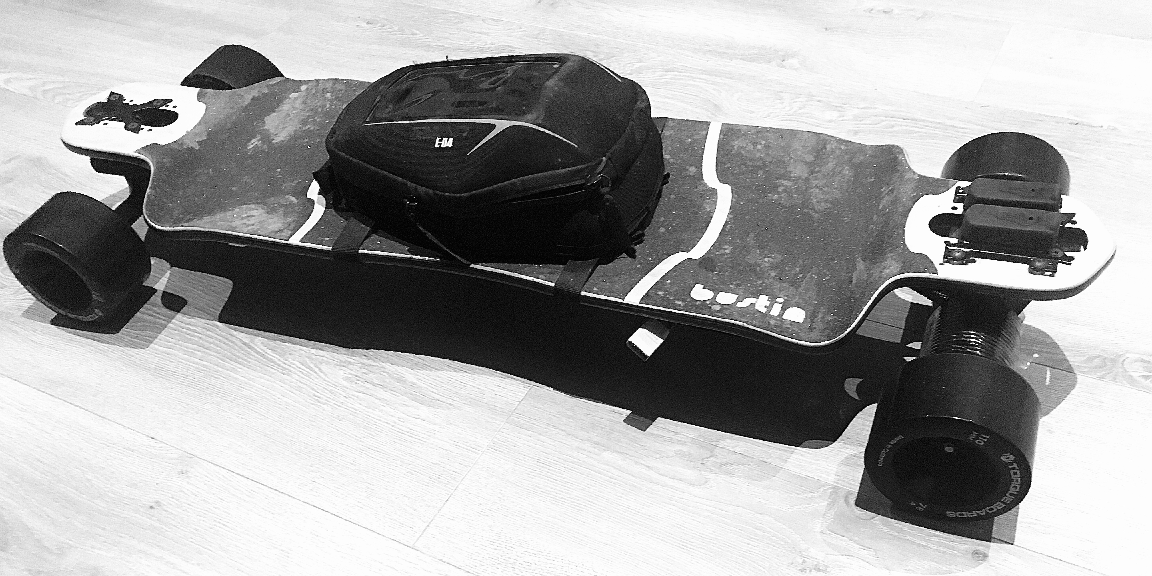

enfin, petit point noir par rapport a un autre ESK8…LE POIDS: y’a un blindage acier autour des moteurs, c’est une bonne idée mais un 4WD en DD avec une 12S6P dessus ça doit être une enclume! mieux vaut porter les batteries dans un backpack pour alléger la bête…je peserai pour voir…

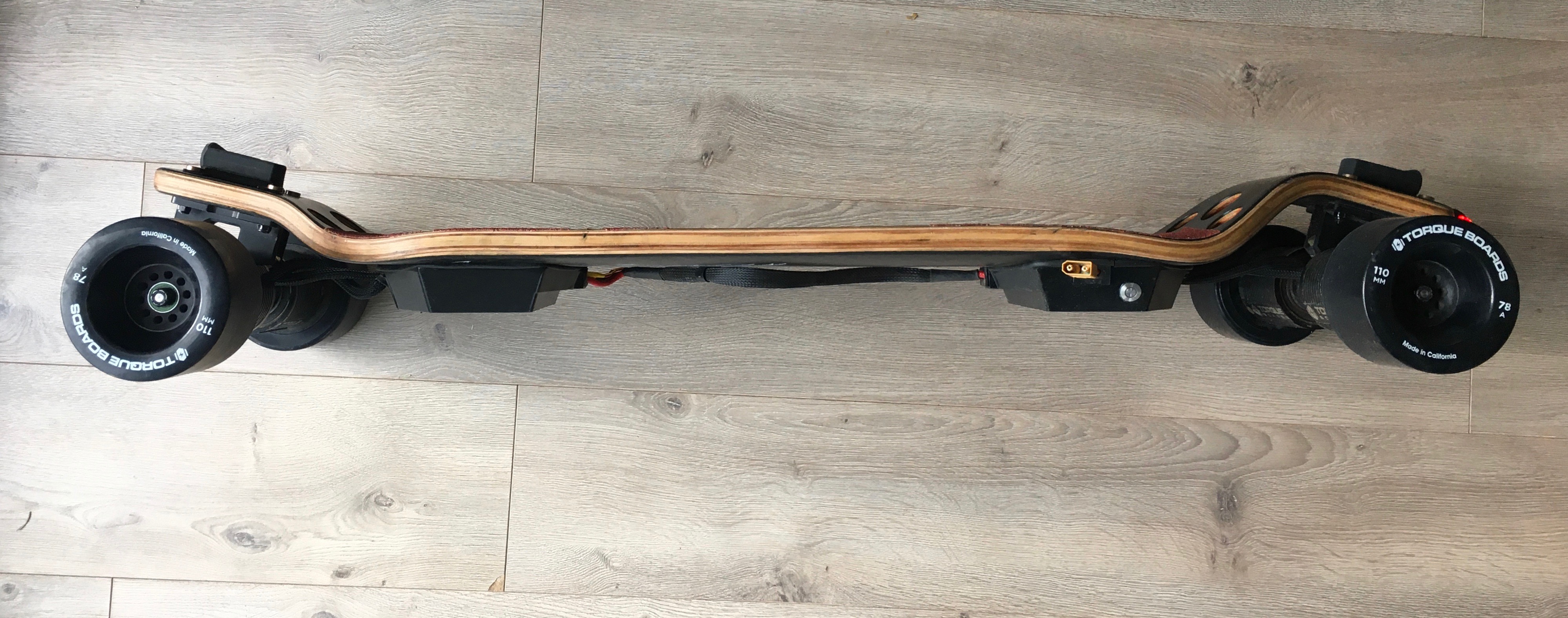

le ride test aujourd’hui a duré 30 min sur piste cyclable plate, c’était un ride tres agréable totalement silencieux ,smooth et puissant …je regrette pas mais pour des jantes AT (Janux) et pneus beirgmeister il faut un 4WD absolument…et là le prix s’envole!![IMG_5767|375x500]

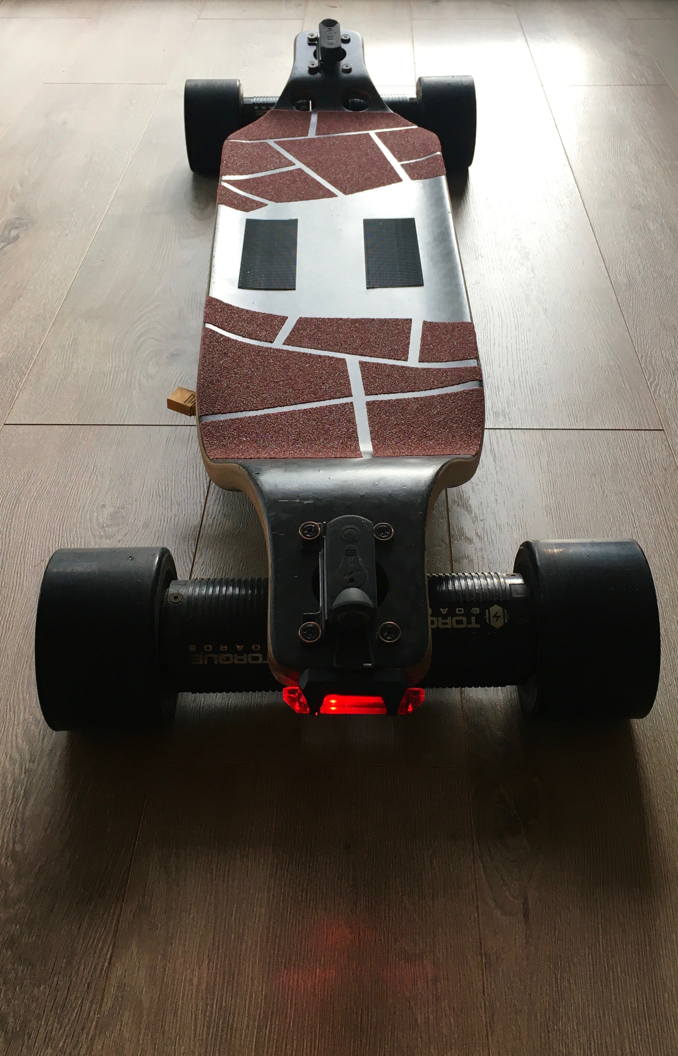

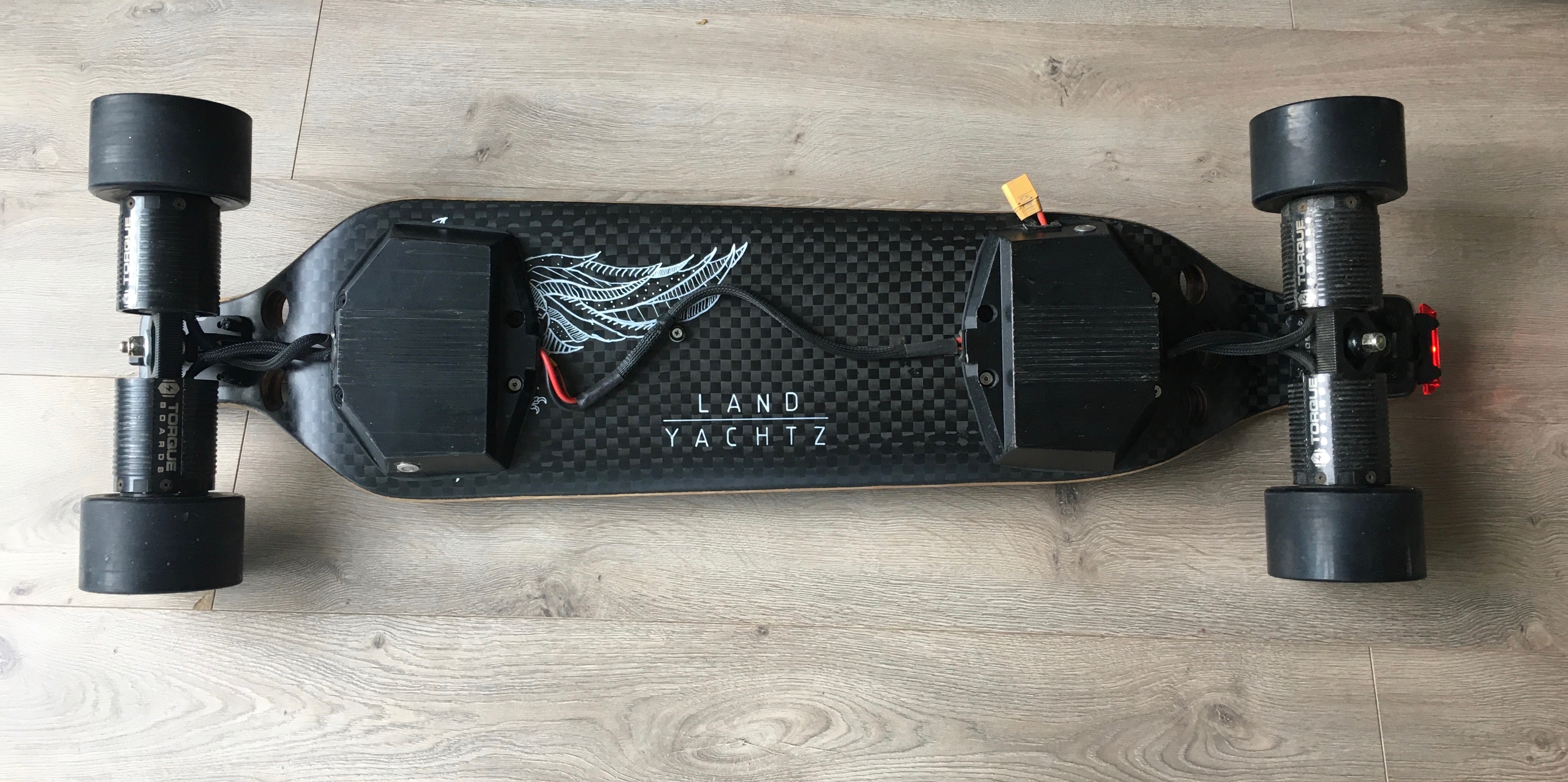

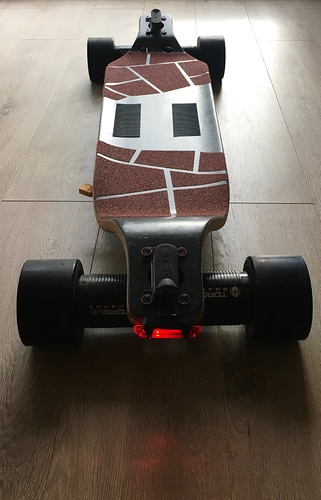

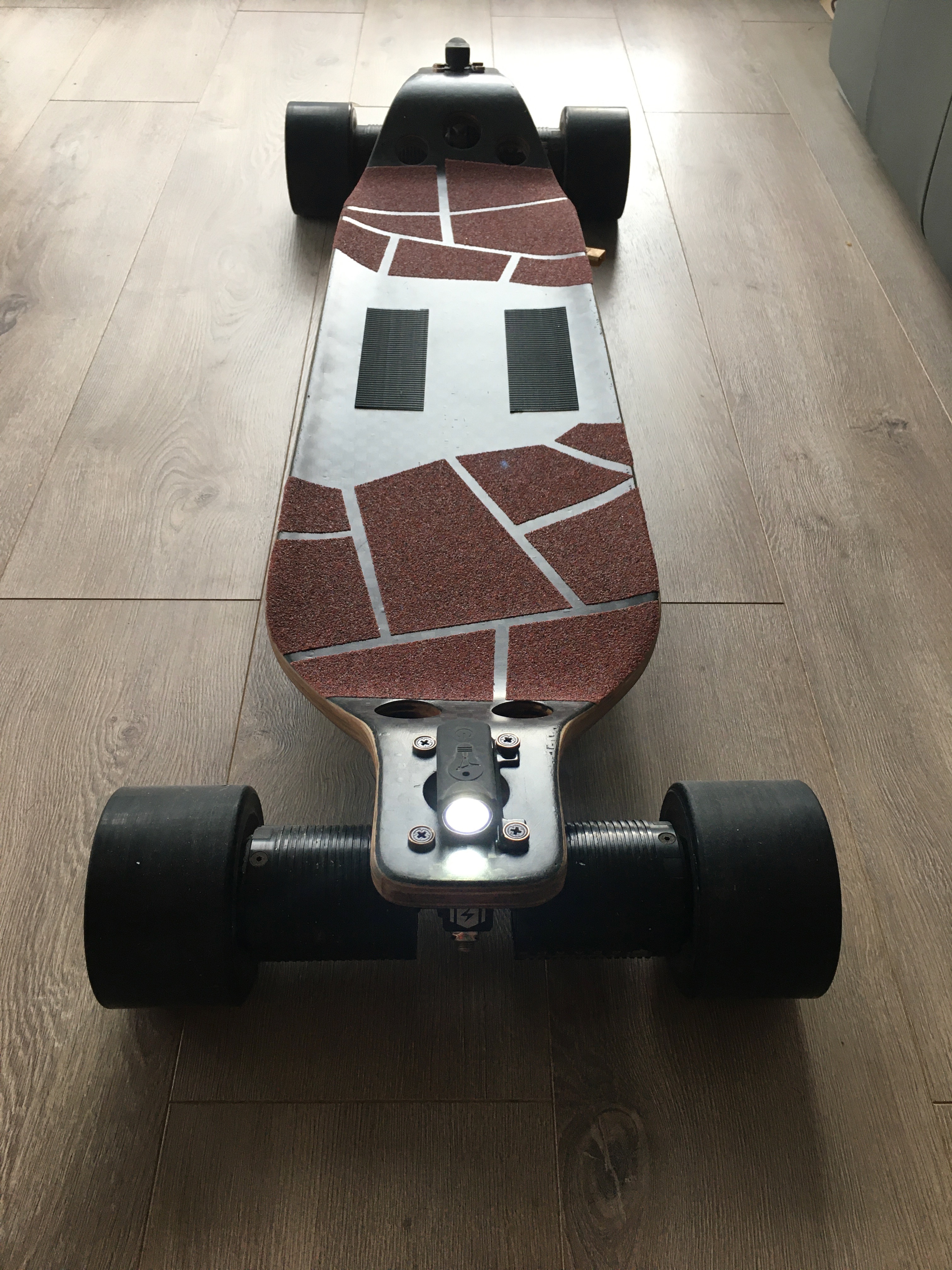

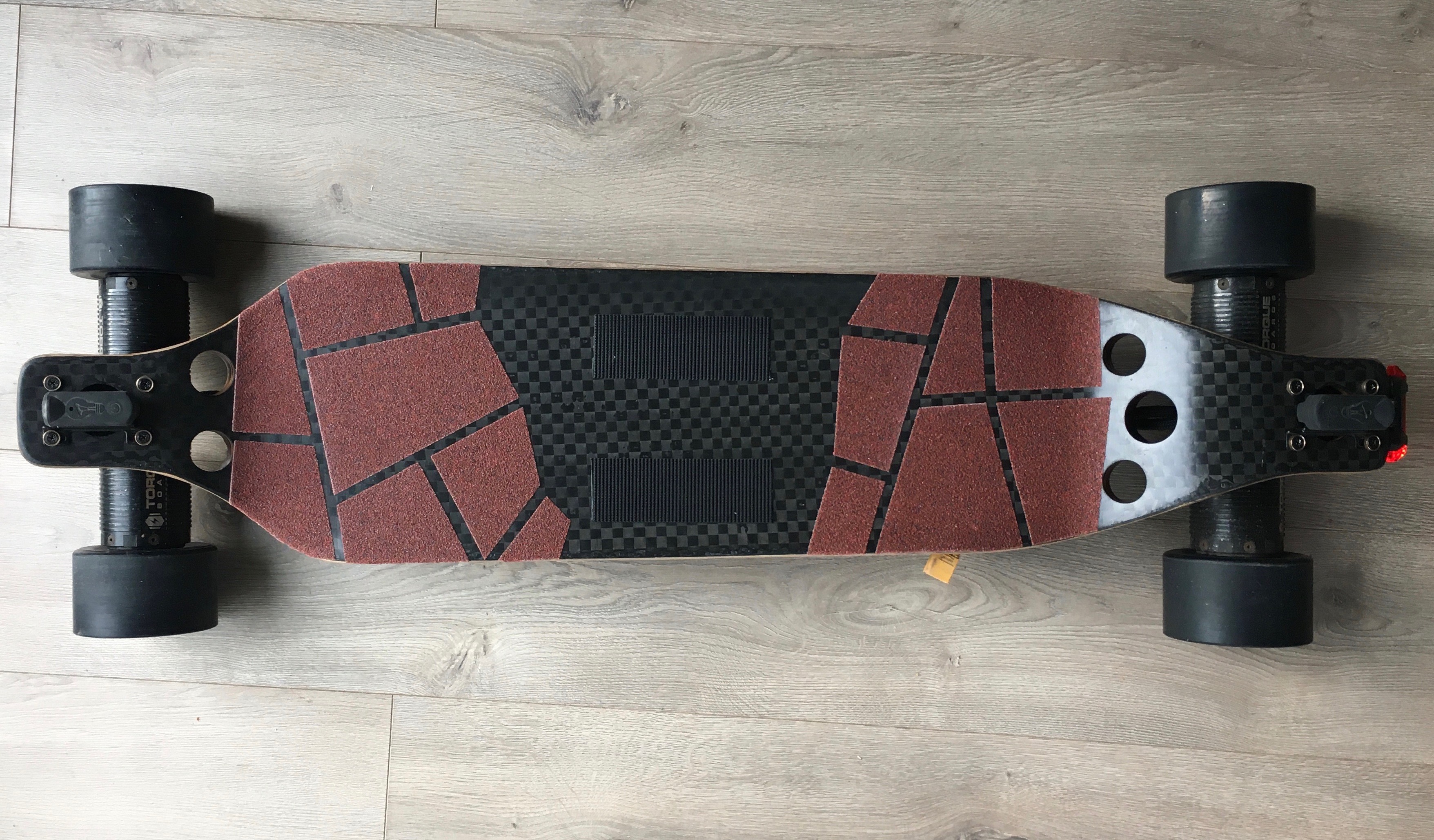

suite et fin du projet: finalement on est sur un deck LY evo 41’ re-shapé carbone avec un core balsa, 4 moteurs 6374 direct drive torqueboards 75KV, des roues 110 torqueboards, 2 X tattu 6S 16AH, le tout accompagné de deux fobox unity
gros torque, grosse conso aussi…V max 50 kmh avec 95 kg dessus,hyperstable,hyperlourd
sympa le build. J’aurais arrondi un peu le grip à l’arrière pour avoir un shape en phase avec les trous mais c’est du micro détail visuel. Ca doit dépotter!
yes ça avance bien, c’était un pari risqué à l’époque de ma commande il y a 14 mois… mais là je dois dire que c’est un bonheur à rider,meme si le poids apporte pas mal d’inertie
